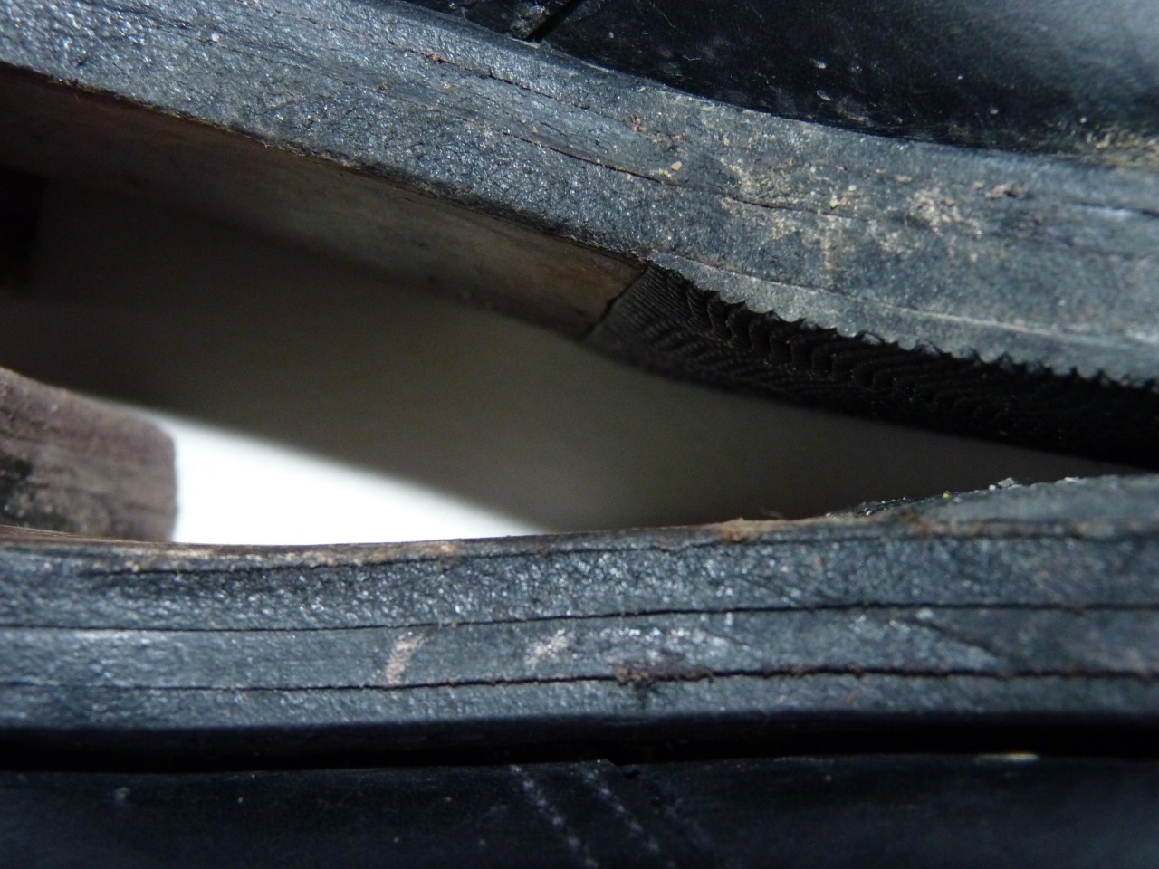

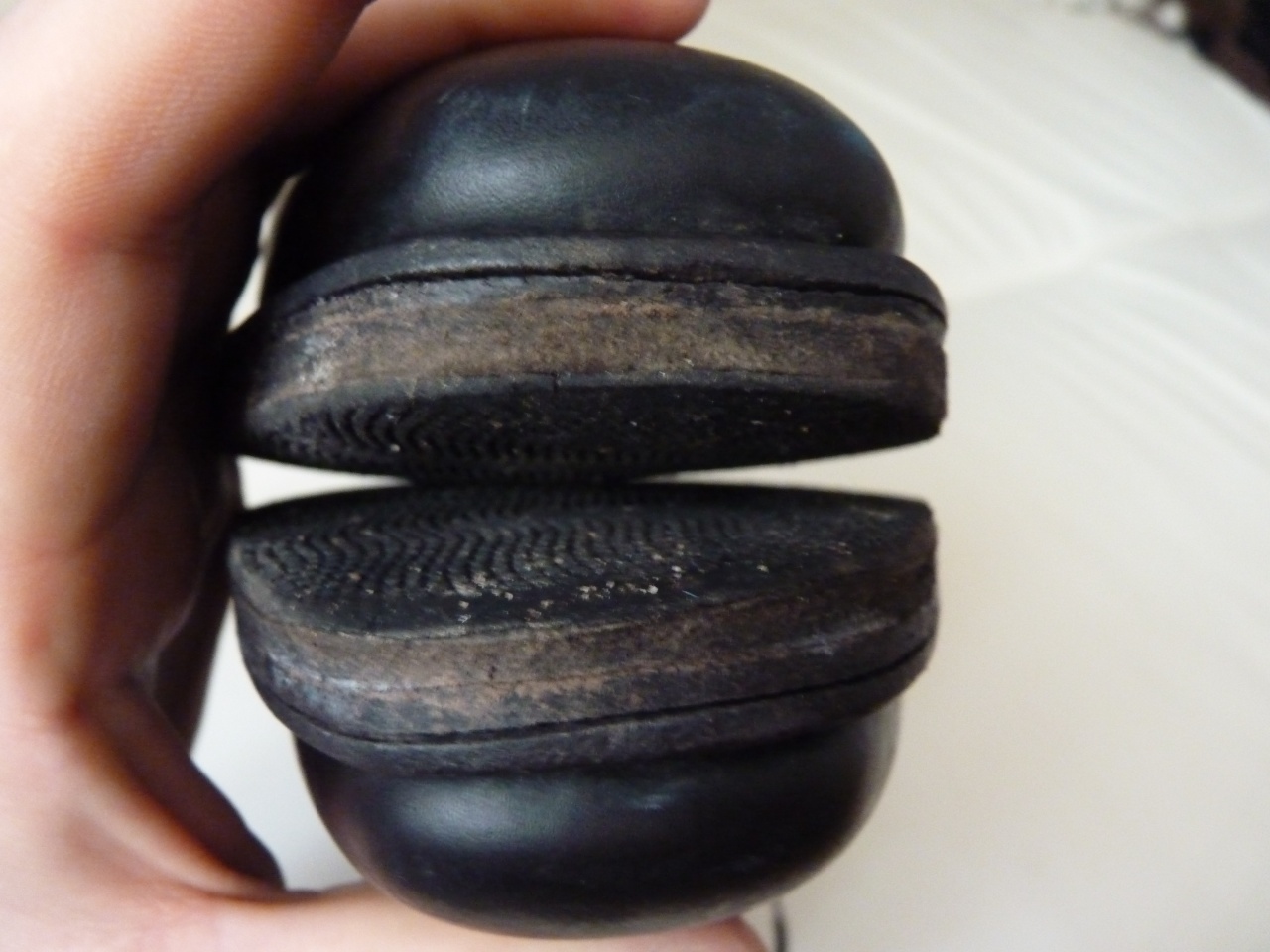

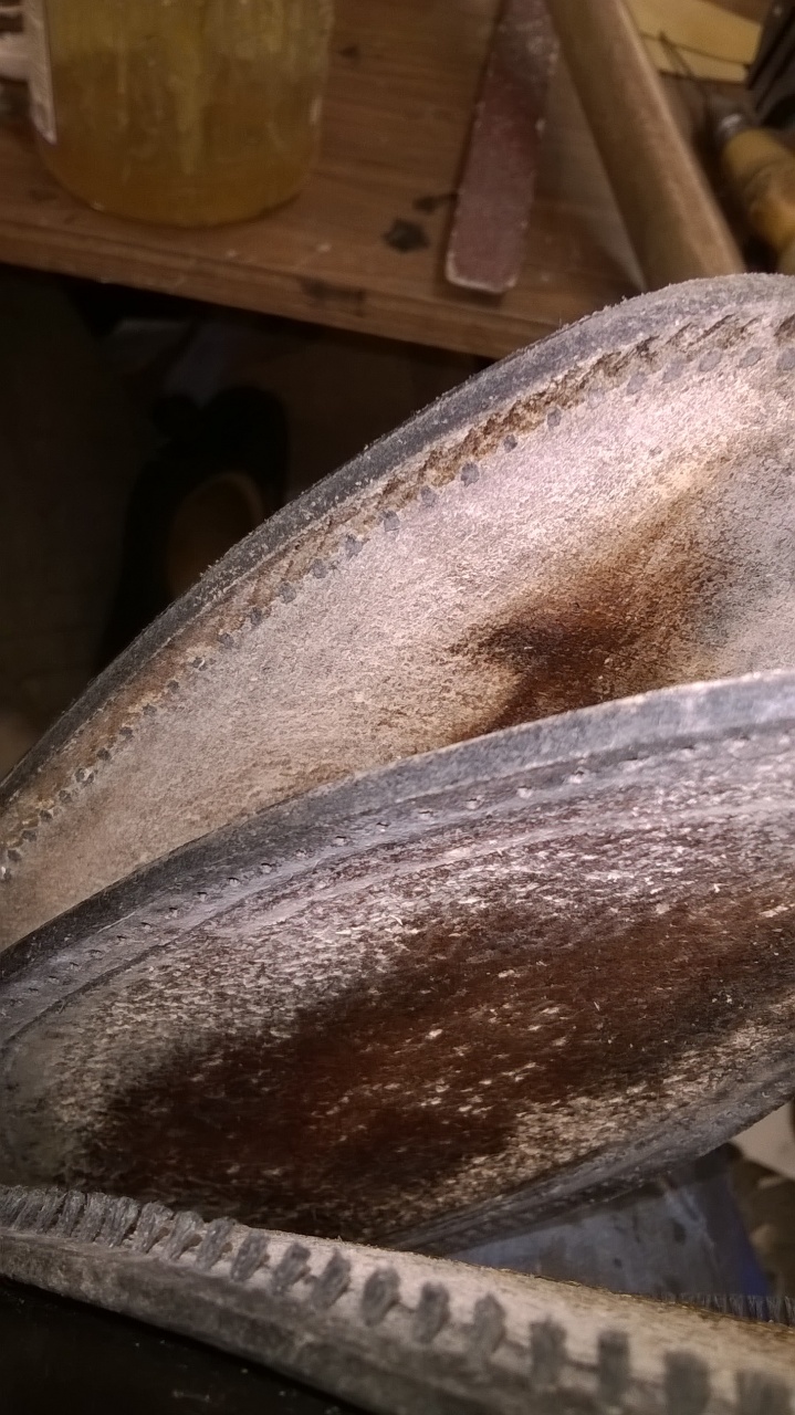

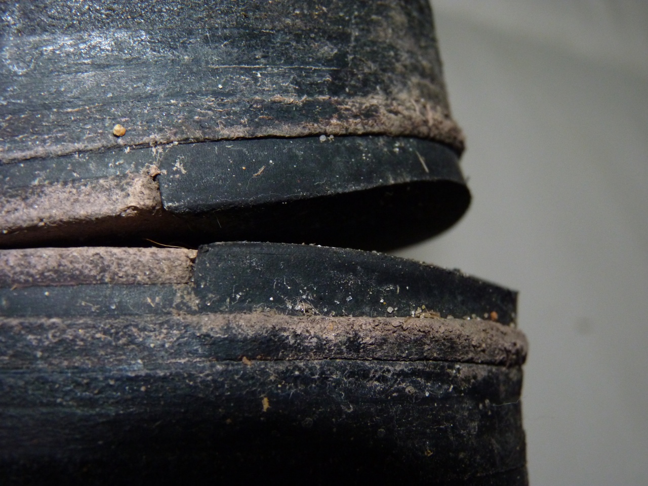

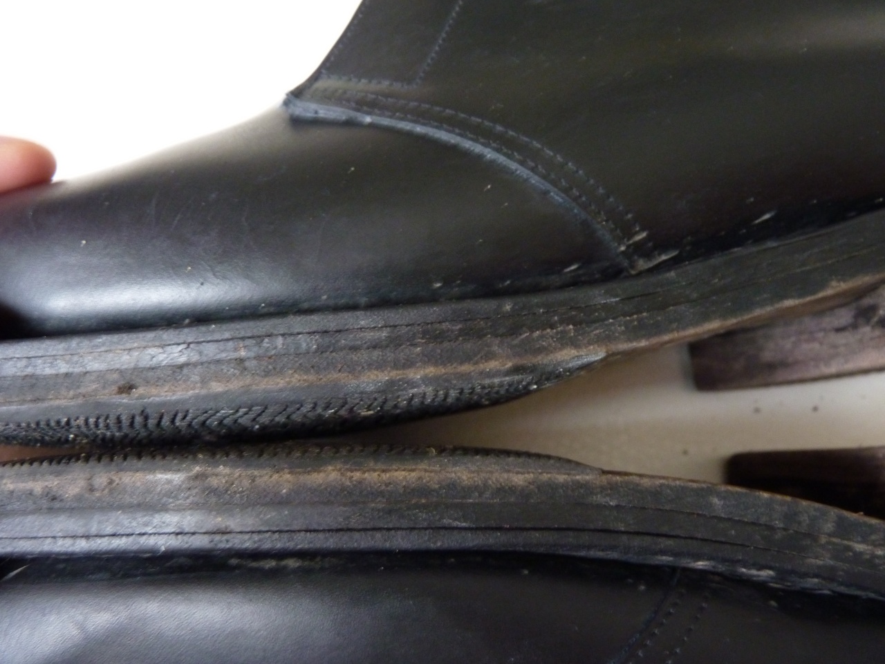

Сообщение от Rolko Посмотреть сообщение
Поясните, пожалуйста, про расслоение. Что конкретно расслаивается?
Расслаивается подошва и каблук - это свойственно фабричной обуви, на другой таких проблем нет. Жалеют клей, не соблюдают технологию, не обезжиривают поверхность. Одним словом - многовековые традиции. Расслаивается начинает в основном от попадания воды/снега, торцы начинают намокать, затем после сушки деформироваться и чем дальше, тем больше расслоения и воды. В результате этого процесса начинает промокать стелька и нога.
Каблук расползшийся эстетики не добавляет, лишний раз ногу на ногу не закинешь в каком-нибудь офисе, чтобы не позориться. Тем, с кем общаешься - без разницы какая лоака всё это произвела на свет божий, они видят одно - стрём.
Так выглядит раслоенная подошва и каблук Джона Лобба после 3 месяцев

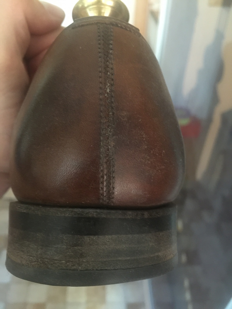

Так выглядит каблук другого яркого представителя подданного его величества Crocket & Jones :

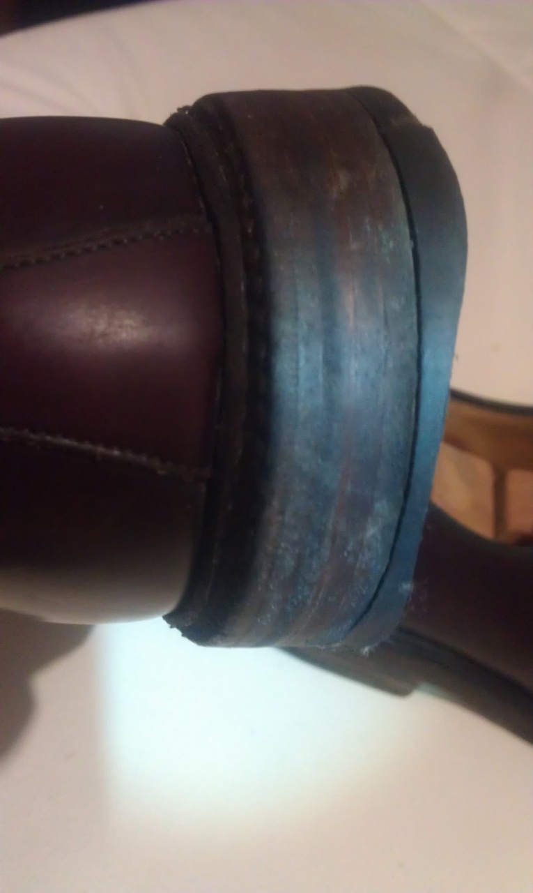

А этим снимком другого колхоза фабрики Edward Green с нами любезно поделился кто-то из форумчан, уверяющих что это недоразумение самое лучшее, что он видел в своей обувной жизни. Уровень, думаю понятен

Сообщение от kappelan Посмотреть сообщение
Потому что нет его там.
Сразу несколько примитивных вопросов :
1. Значит ли это, что в Канаде носят лоферы холодным февральским днем?
2. Если нет, то зачем эти фото?
Я не очень сложные вопросы задал?

Сообщение от FINNN Посмотреть сообщение
Есть вопрос:
Расслоение на картинках это точно бага, а не фича?
К примеру некоторые рукава пришиты специально чтобы материал немного "гулял"
А шо, туфлям, на момент съемки, было лет 6 или 7.
Хотелось бы посмотреть на твои каблуки. Но ты выкладываешь одни и теже снимки, который год.
И да, там обращалось внимание на кожу. Тоже взглянул бы на китайцев по прошествии времени.
Понятно, иными словами - расклеиваются. Под "расслаиваются" я понимал расслоение одного слоя кожи.
Кстати, расклеиваться могут из-за чрезмерно толстых кусков кожи, когда не достаточно сбрусован её нижний слой. Поскольку он рыхлый и не прочный, то имеет плохую клеевую адгезию.
А вот такое на обуви которую только достали из коробки по какой причине скорее? Предположу, что из-за слишком толстых кусков?

Я понимаю, что убить можно любую обувь, если поставить такую цель. Только я никак не могу понять, как можно было довести Д.Лобба до такого состояния за 3 месяца? Вы его что, носили в режиме каждый день по 10 часов по грязи, слякоти и снегу?
У меня вот сейчас в использовании первый сезон ботинки Northcote от C&J. Отношу осень-зиму- раннюю весну, сделаю "уход" и покажу потом комрадам в каком состоянии они после первого сезона. Но пока там и близко нет такого, как показывает Финн.

Сообщение от 5tan Посмотреть сообщение
уверенно предположу что первое фото очень далеко не "только достали из коробки"
