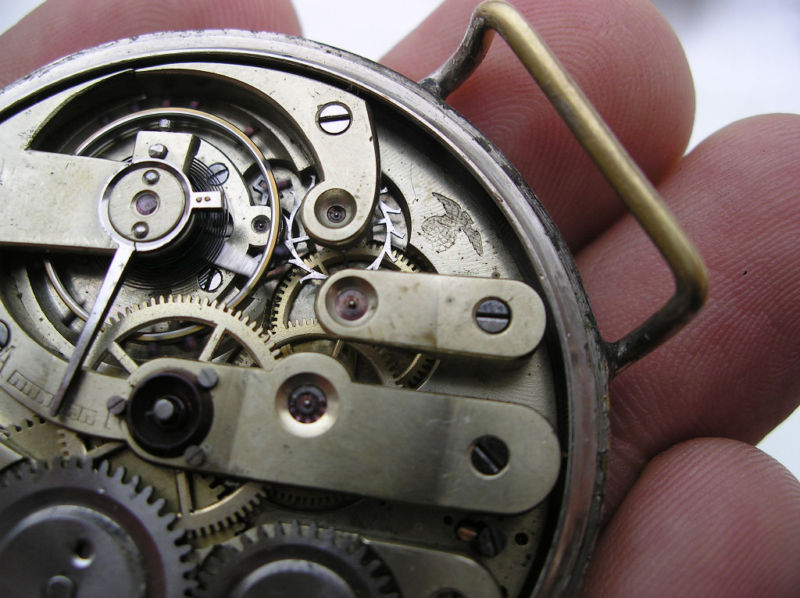

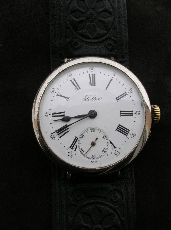

Карманные часы Salter
Здравствуйте
помогите пожалуйста определиться что это за часы и примерно какого года?
спасибо .

ну как для меня то надпись не Salter а Jalter, почытайте здесь http://forum.watch.ru/showthread.php?t=71067

Нет, это таки Сальтер. Был такой сорт карманных часов. Думаю эти часы, артельная переделка из карманных в наручные. А производителя см. по ссылке вверху. Там определен аналогичный механизм с таким же клеймом.

Там именно Salter - как обозначение сорта. Производитель - Jacot Freres из Локля. Хорошая машинка.

ya tsk ponyal 4to eti 4asi proizoshli v perexodnii period mejdy karmannimi i nary4nimi . a vi sly4aini ne podskajete kakie eto goda ?

Жако делали такие механизмы в конце 19 - начале 20 века. Машинка по формфактору - дамский корсетник. Если на корпусе Вы не обнаружите никаких клейм Жако (а по виду ушек мне кажется, что так оно и будет) - значит это именно переодетый корсетник 1890-1910. Ну а если найдете - то ближе к 1920.

Не сочтите пожалуйста невежой , но я пробовал перевести время и нечего не получилось пробовал тянуть головку не идет(боюсь сломать) так вот вопрос как переводить время в чем хитрость ?

В кнопке-поддавке возле ЗГ.
