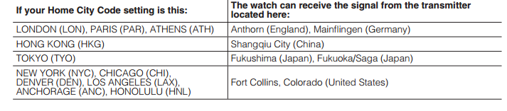

Сейчас прочитал про вышки. Значит если я хочу автосинхронизацию то нужно ставить ATH и буду принимать немецкий сигнал, а если хочу принудительно синхронизировать, то надо ставить TYO, а потом вручную возвращать?

В корне не так.
Токио ставить только если синхра со смартфона (не забывайте на смарте тоже Токио поставить)
Если вы в Москве, ставить афины для авто и ручной синхры

Ну да, я про смартфон и говорил, упоминая принудительную синхронизацию.
Просто на ATH, судя по отзывам, принудительно поймать ничего не получится с немецкой вышки, все в основном ловят сигнал глубокой ночью в автоматическом режиме.
Сейчас опять пробовал на TYO синхронизироваться принудительно, минут 10 слушал этот сигнал, стояла надпись W(WORK) и часы в конце все таки сказали NO!
Сообщение от Rassim Посмотреть сообщение
А если Jed поставить, ручная синхра пройдёт?
Не должна, т.к. этого города нет в списке, который я кидал выше, да и вот отзыв человека из этой темы:
Если выбираю город из таблицы с GMT +3 (Jeddah), то кнопка "B" не работает.

Еще вопрос:
Выбрал - ATH.
Стоит по умолчанию AUTO для режима летнего/стандартного времени.
Что выбрать STD или DST? и как это может влиять на синхронизацию (автоматическую) в Москве?
DST ставьте. При AUTO у вас часы перейдут в STD (зимнее), соответственно будет час разницы...

Т.е. все время держать летнее время для ATH?
Но у нас в стране, если не ошибаюсь, перманентно теперь только зимнее время
AUTO я точно не оставлю, но вот в замешательстве какое из двух STD или DST оставить на постоянку для Москву, да так чтобы потом если синхра случится (скажем, в Питере) время не сбилось.
Да, для вас это как бы "зимнее".
Ну, смотрите. Берем UTC+2 это пояс ATH (STD т.е. стандартное, зимнее). UTC+3 это ATH (DST летнее). У вас стандартное время UTC+3.
