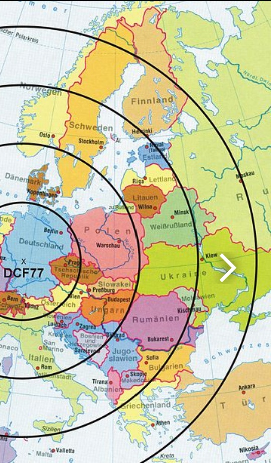

Ну да, на 10:30 стояла, где "N". Хотя нажав на нижнюю кнопку и выдвинув головку секундная стрелка становится на "Y". Как сделать эту синхронизацию? Вроде все делаю ео инструкции и каждый час нажимаю на кнопку, а она все-равно показывает "N". Может быть это из-за того, что я отключил автоматический переход на летнее время?

Это из-за того, что вы живёте не в Германии и уверенный прием никто не обещал.
Погуглите jjy simulator

Т.е. находясь в РФ смысла этой синхры нет и можно не тыкать эту кнопку?

Gost02, Нажмите на изображение для увеличения
Питер, запад Москвы и города ближе к границе попадают в зону приёма германского передатчика, только проверять надо в 3–4 часа ночи. Днём много помех.
