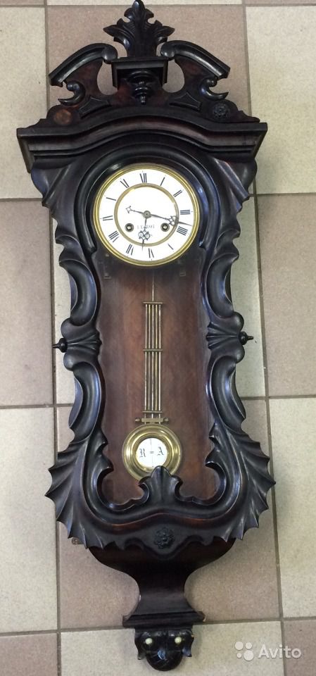

Владимир, поздравляю!
Они ещё и из ранних, да и корпус редкий!

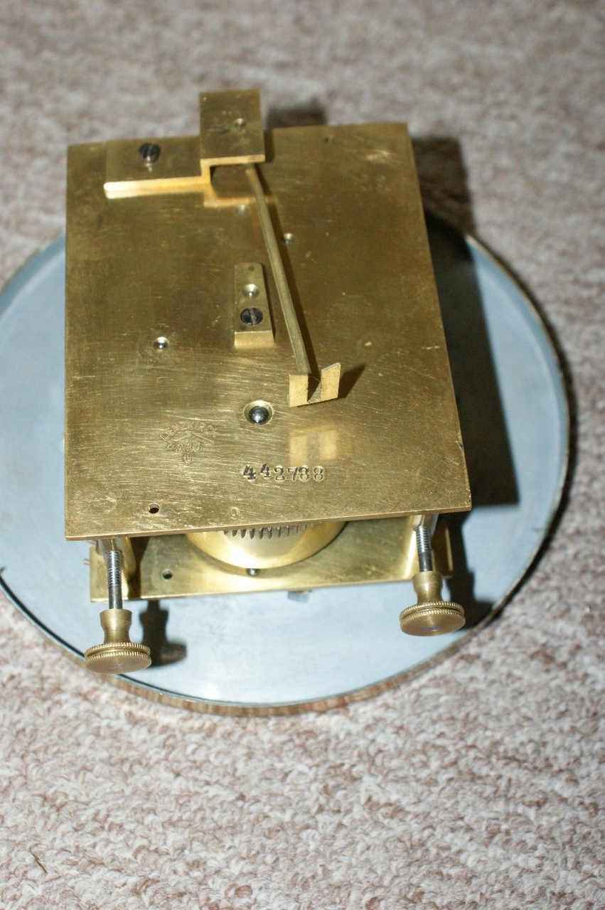

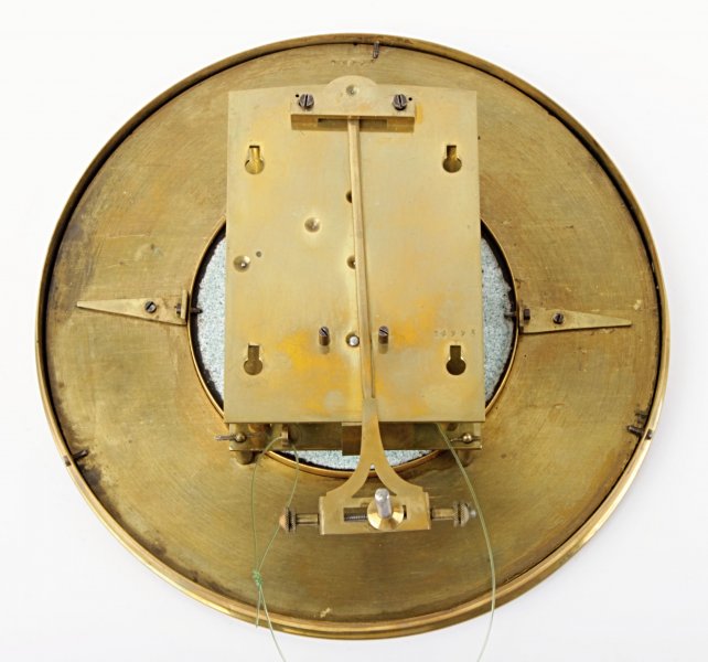

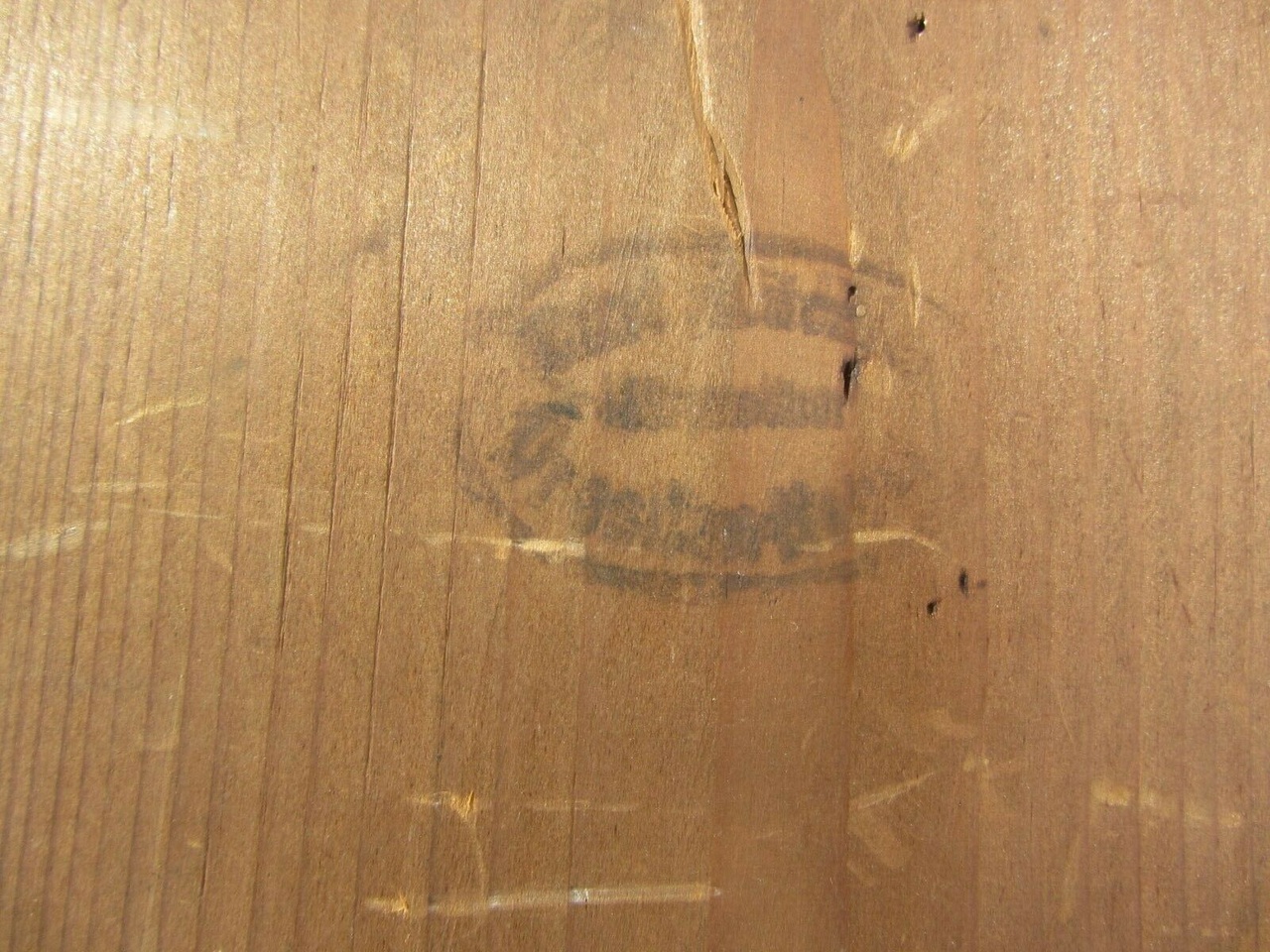

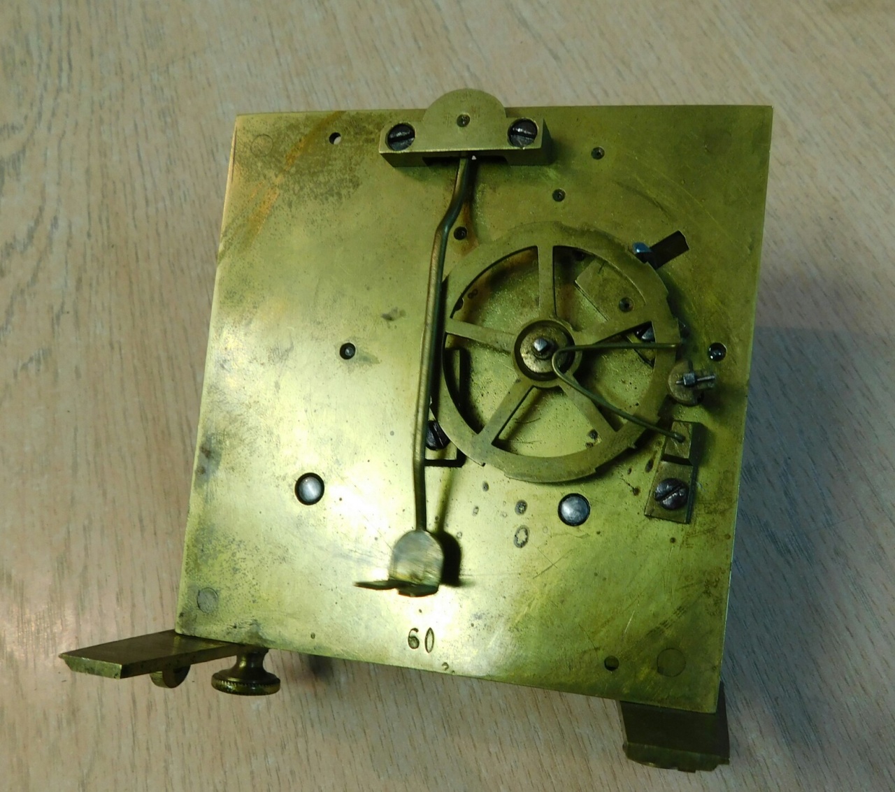

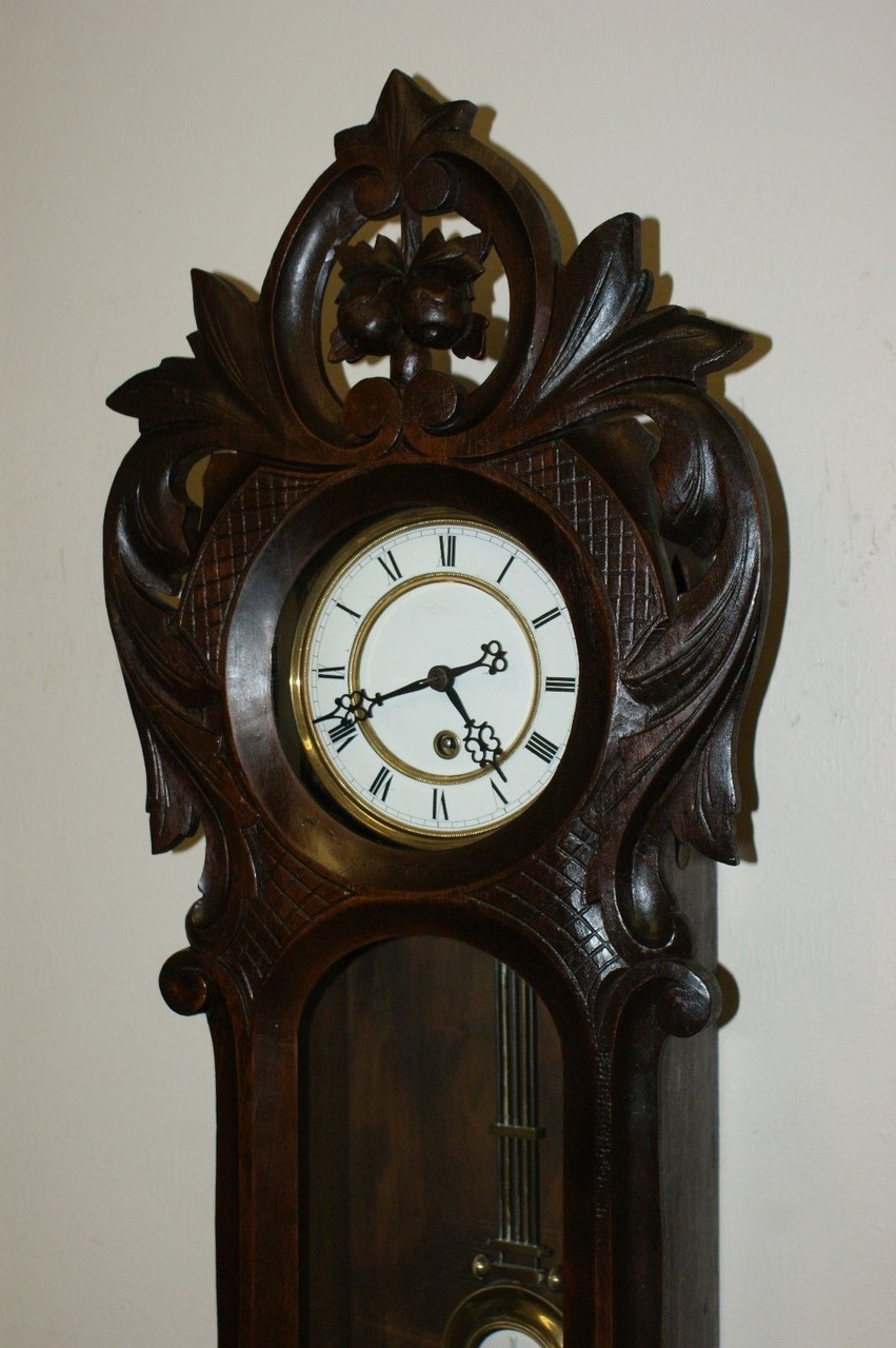

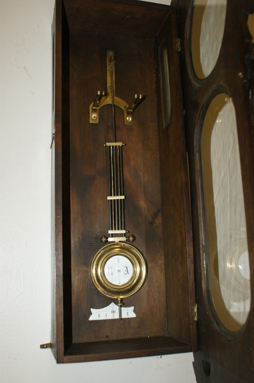

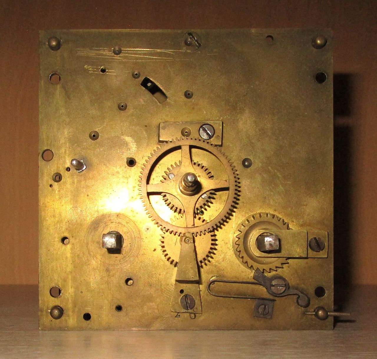

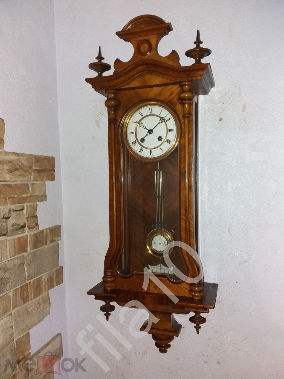

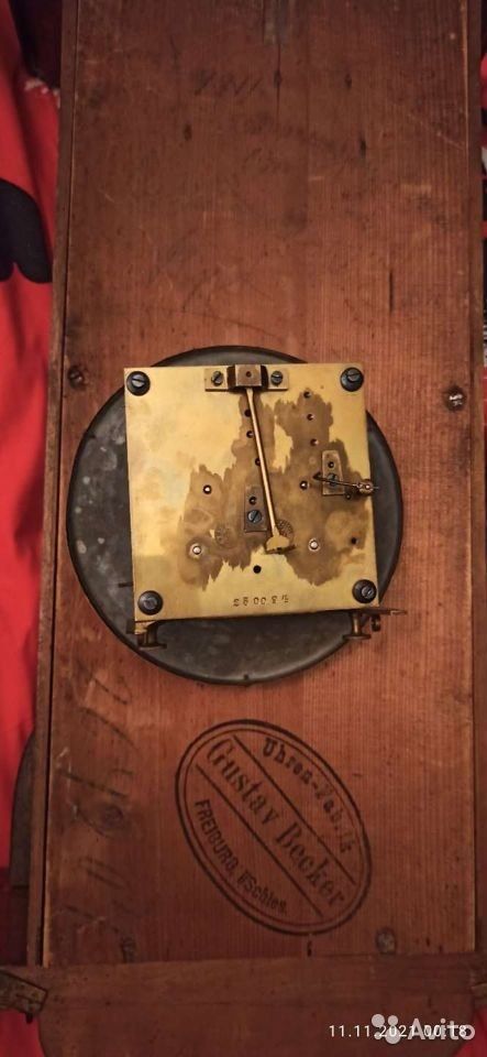

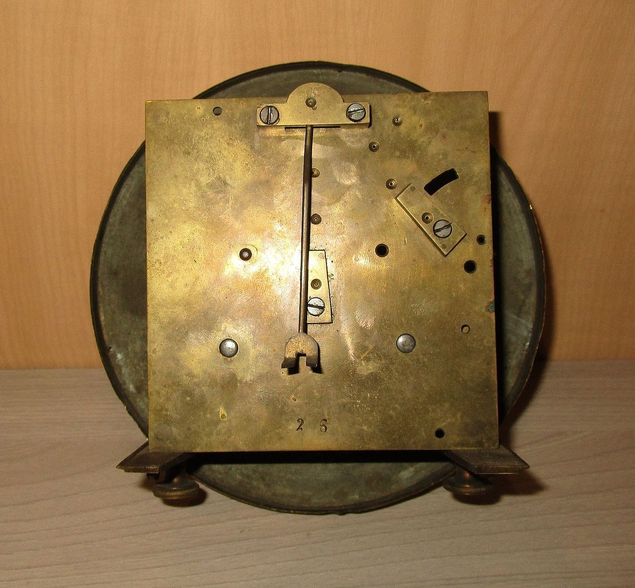

Спасибо!
Я за это время нашел фото подобных часов, в том числе и GB, что ещё раз подтвердило их принадлежность.
http://forum.watch.ru/showpost.php?p...postcount=1973

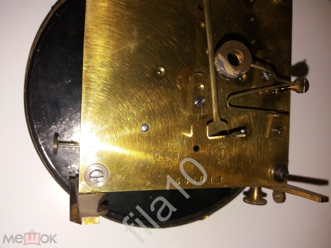

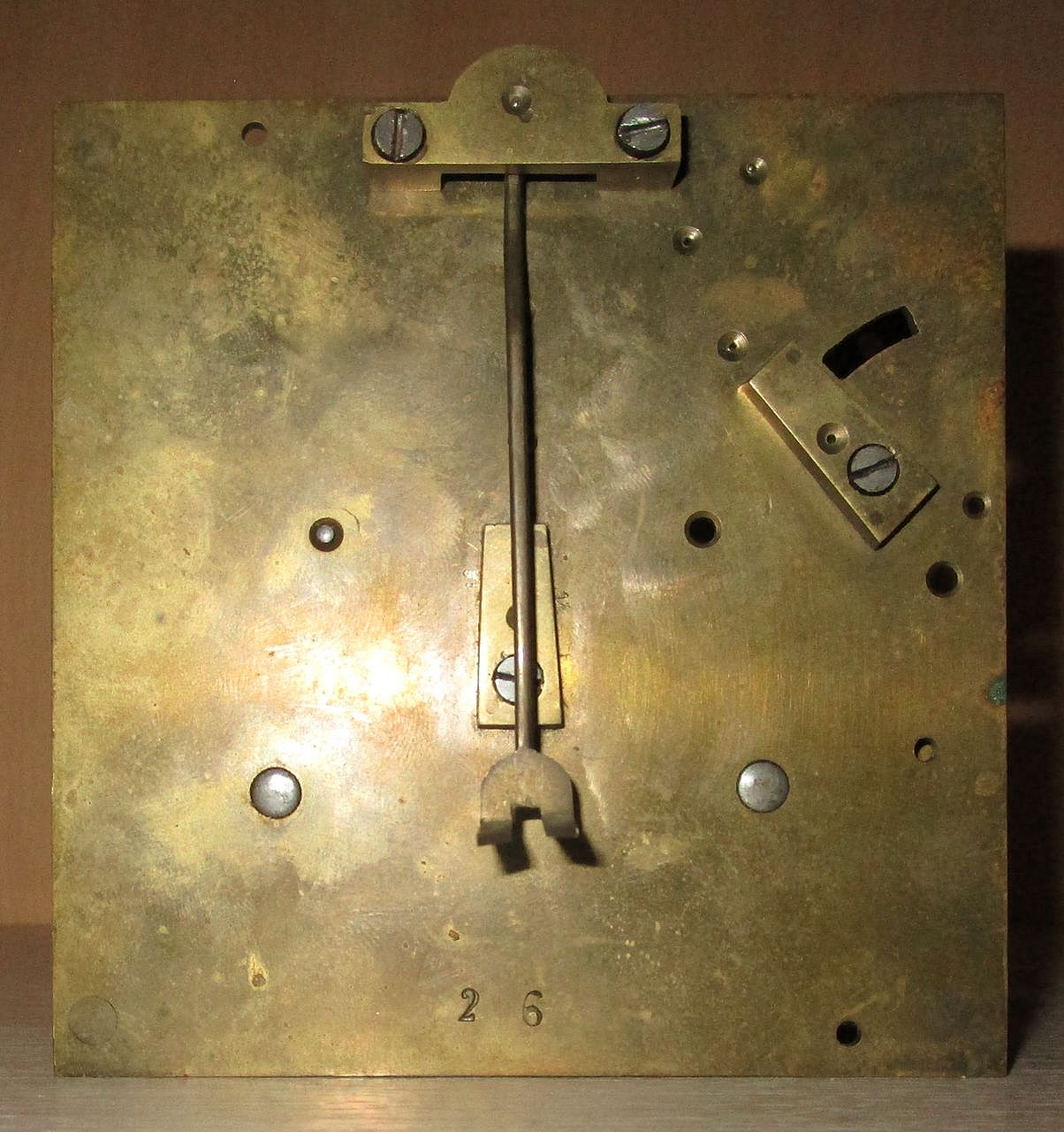

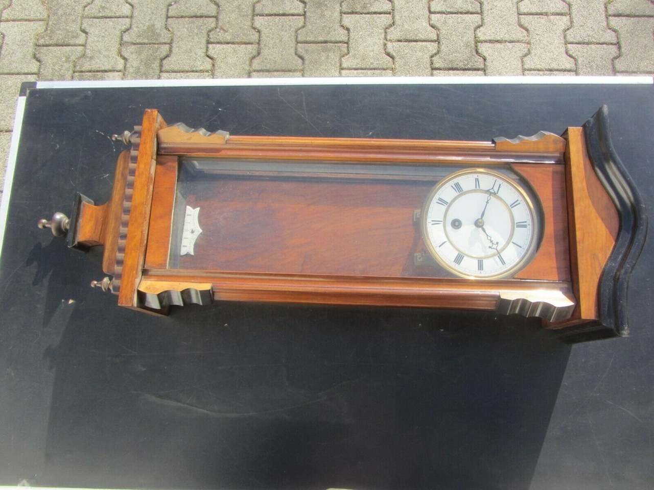

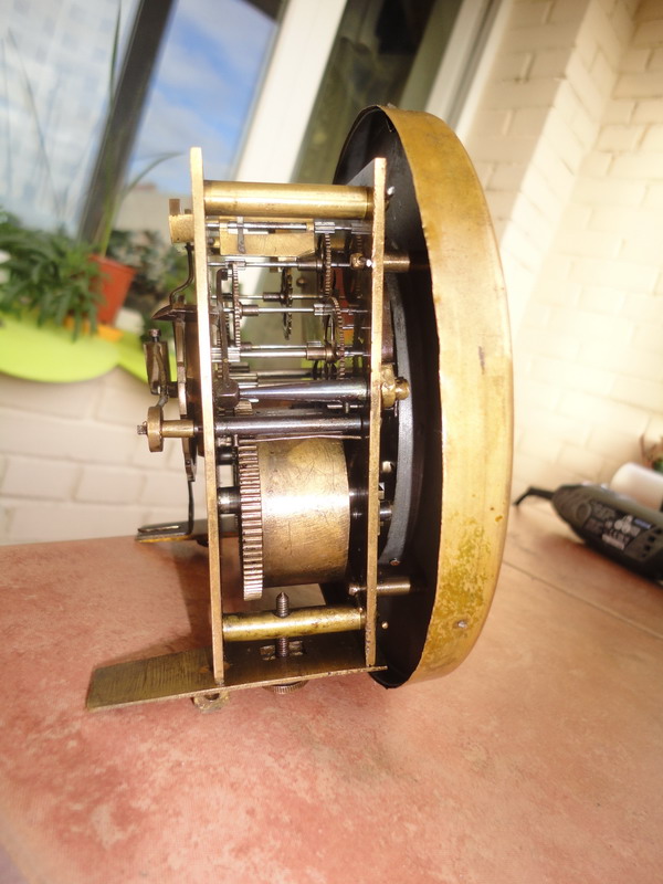

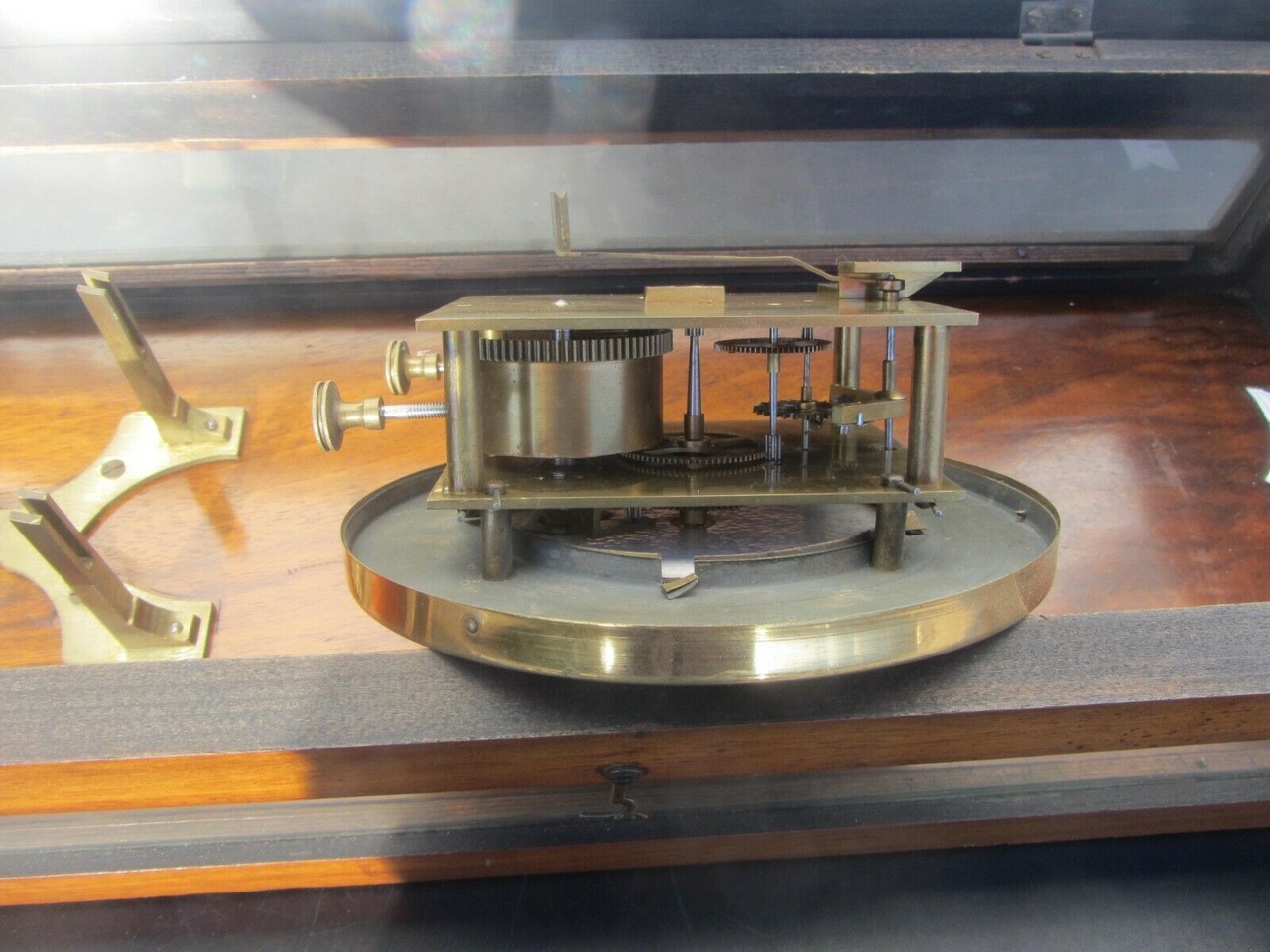

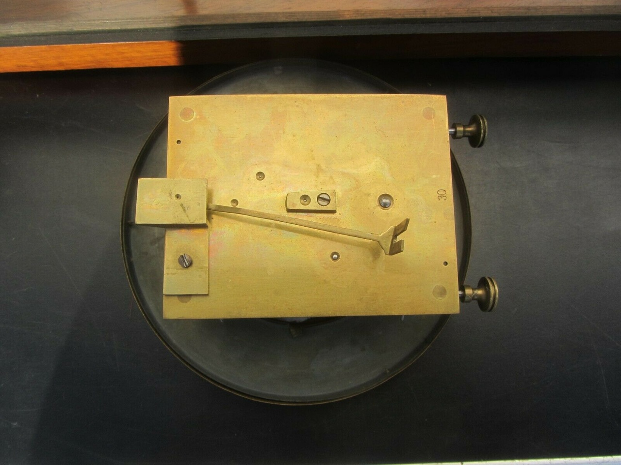

Добрый день!
Молчун, номер на механизме - 30.

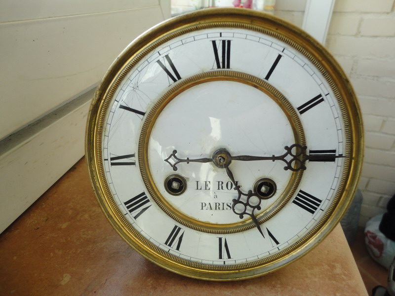

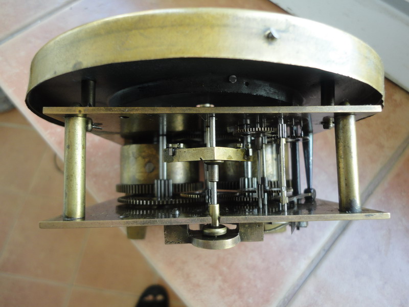

Сообщение от m400 Посмотреть сообщение
Для статистики.

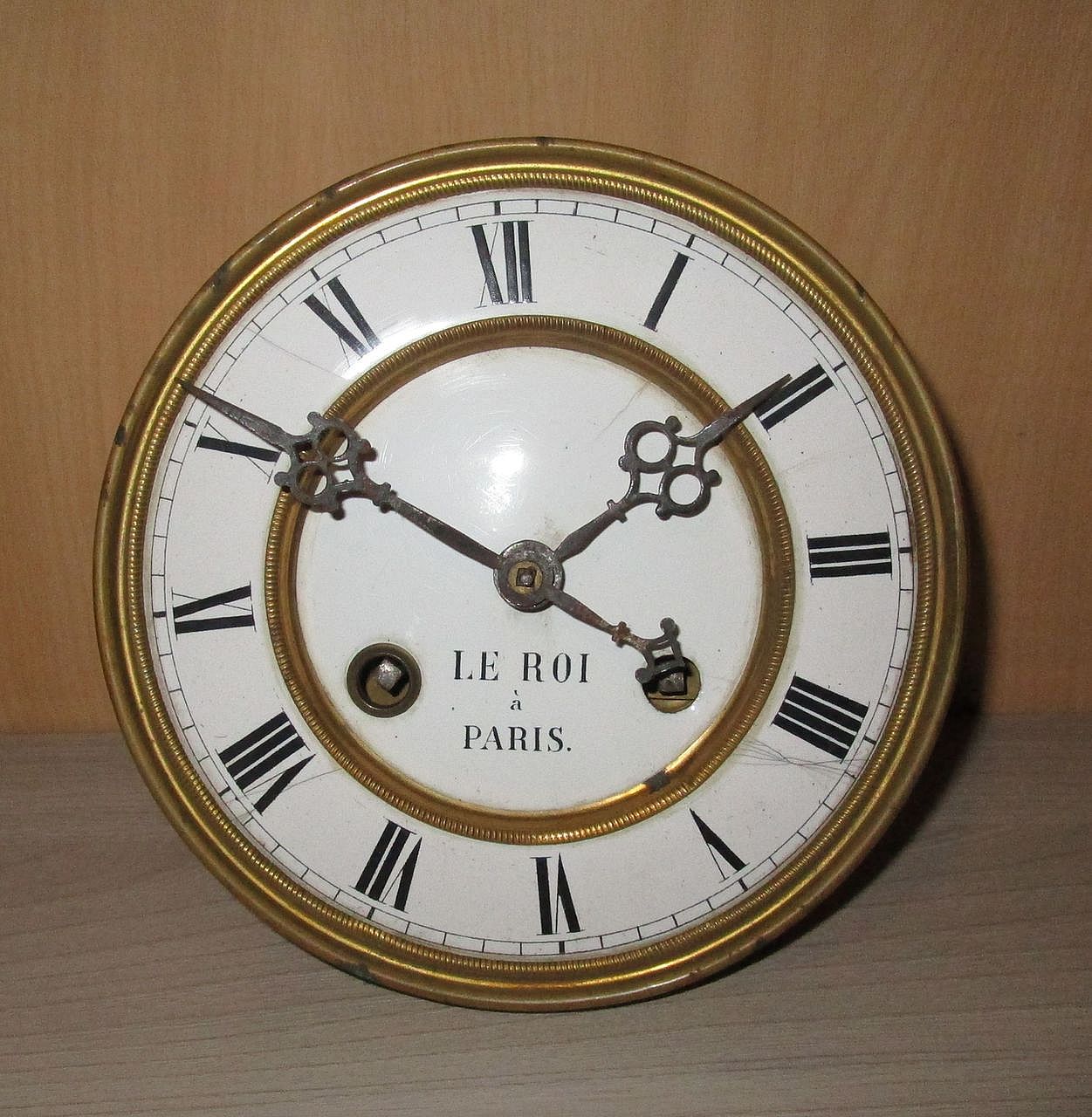

Владимир, спасибо! Но меня смущает анкерный мост, не помню надписи "Le Roi" и таких стрелок.
Такие мосты у RSM были но на жильниках и на реечных механизмах.
Есть ли возможность показать переднюю платину?
С уважением, Татьяна

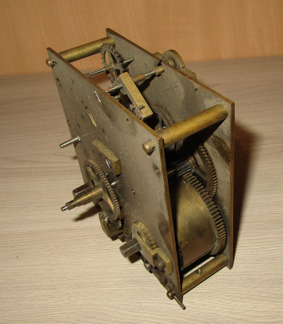

Пожалуйста!
Стрелка одна паяна, возможно и цифер не родной...
Пожалуйста!

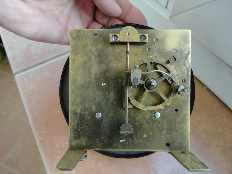

Владимир, спасибо за фото!
Это механизмы, хранятся в небольшой карантинной папке с лирическим названием "Бройлеры".
Такое название им дала за самый крупненький демпфер.
Самый большой серийный номер 88 штук. С Вашим механизмом база "Бройлеров" составляет всего 12 штук. Предположу, что таких механизмов произведено около 6000.

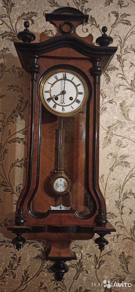

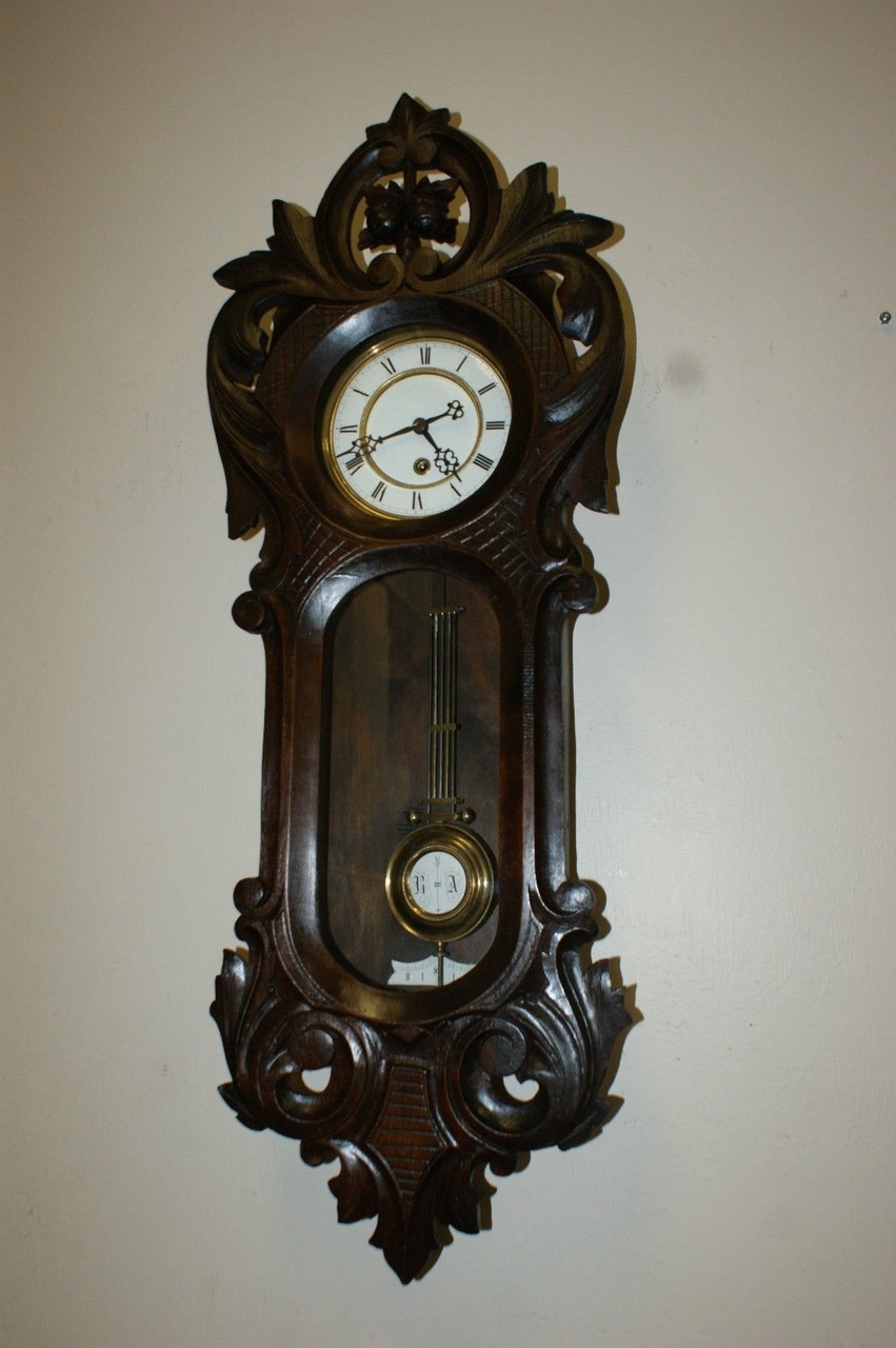

Такие часы есть у нашего Николая.

Узнаёте циферблат с надписью ЛеРой, стрелочки, анкерный мост и всё остальное?

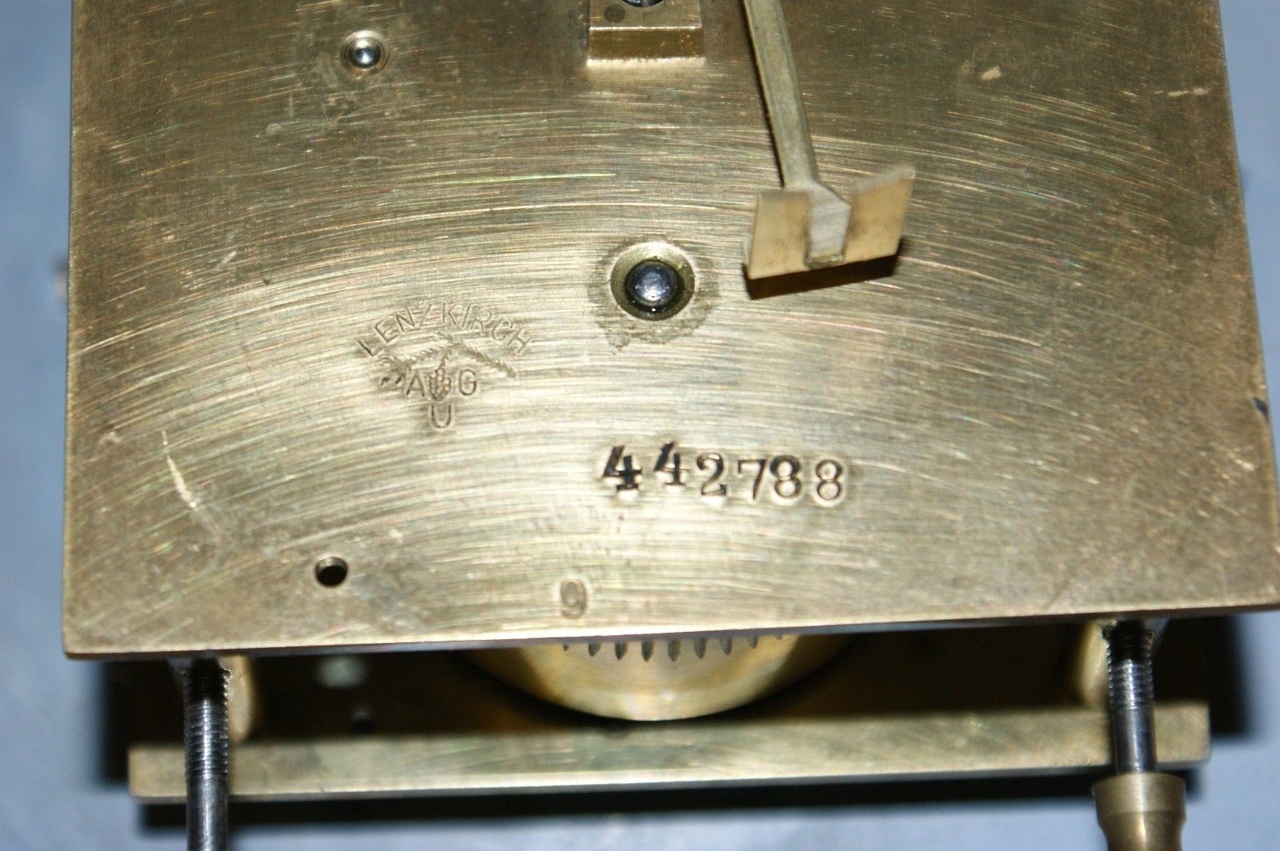

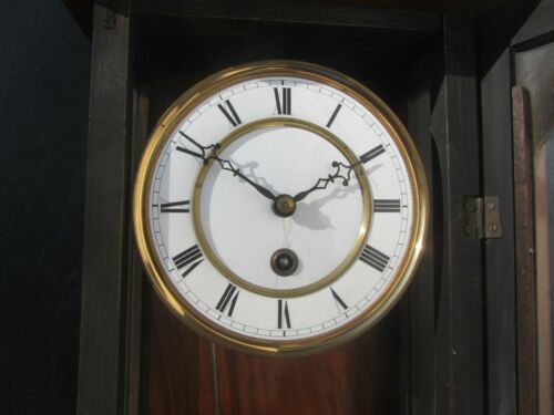

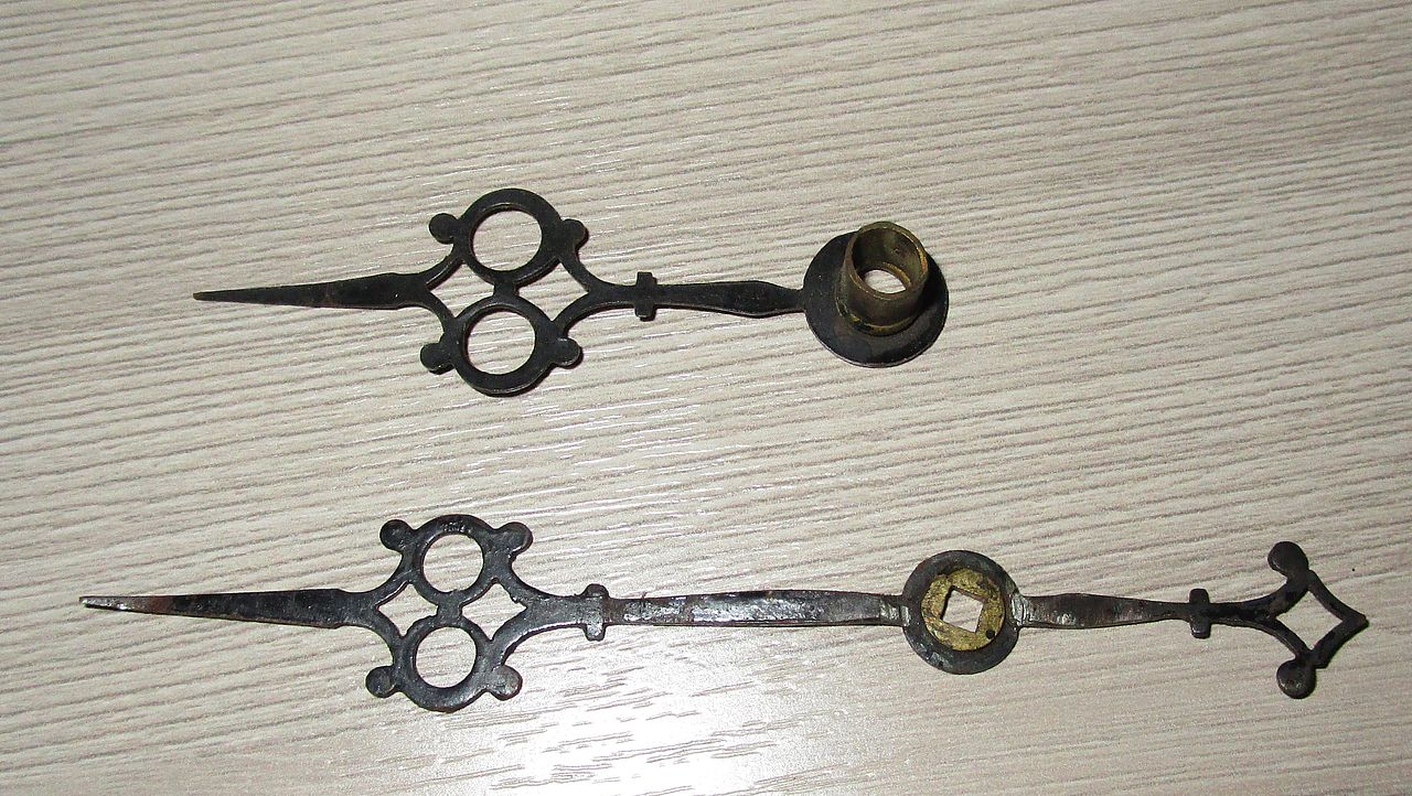

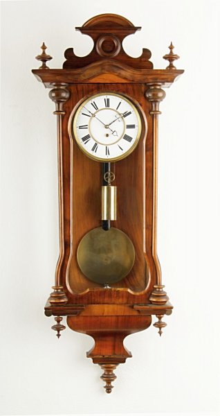

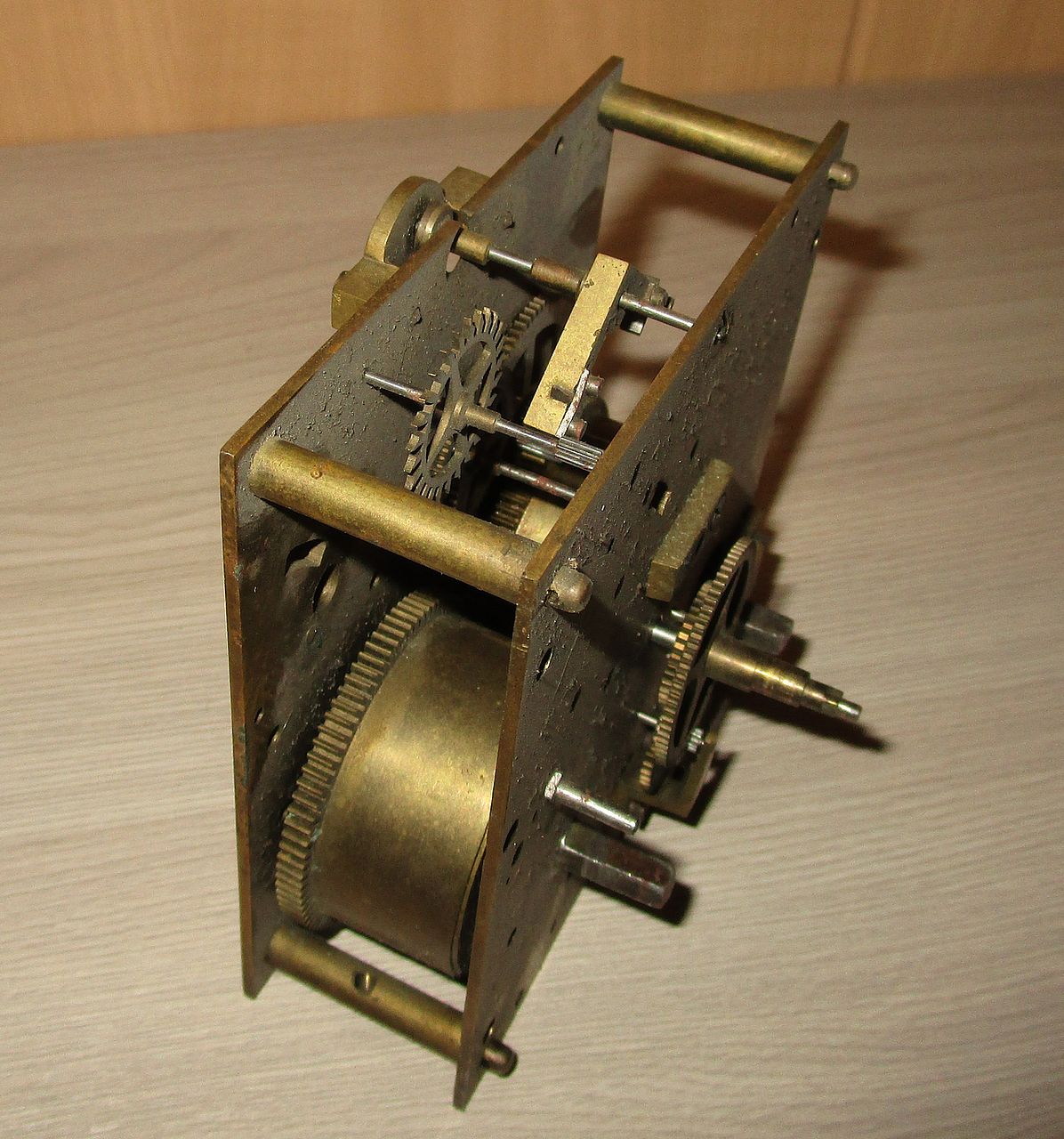

Я к сожалению оставила эту тему без продолжения, постараюсь исправиться, но попозже ))
Совершенно случайно наткнулась на уникальные стрелочки "бабочки", которые встречала только на ранних механизмах RSM.
Разглядела их на часах Lenzkirch, стала рассматривать и поняла - очередная подделка:
ID:	3501758 Нажмите на изображение для увеличения
ID:	3501759 Нажмите на изображение для увеличения
ID:	3501760 Нажмите на изображение для увеличения
ID:	3501761 Нажмите на изображение для увеличения
Всё неверно:
задняя платина не на штифтах,
кронштейн не соответствует периоду,
анкер не в ту сторону,
корпус более позднего периода, сейчас думаю, что это вовсе новодел.
Если приглядеться, то можно внизу увидеть цифру "9".
