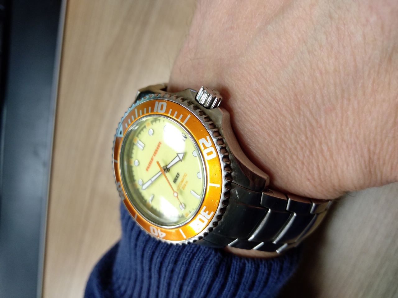

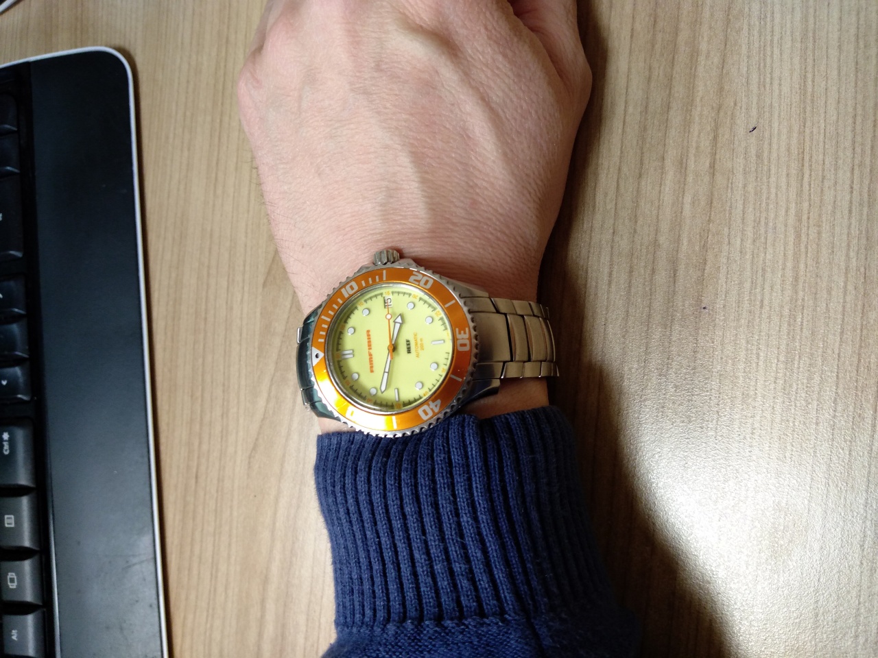

8 лет. Полет (Восток) нормальный.
Ношу часы и до сих пор нравятся. За это время отвалилась "пимпа" с безеля, закис сам безель, и отвалилась от корпуса втулка с резьбой, на которую прикручивается заводная головка. Цена ремонта (кроме пимпы) 500 рублей. Больше ничего не делал, так как не хочу лезть туда, что работает.
Не понятно почему, но календарь стал менять дни в 3.30. Не напрягает, так как в это время сплю, но не понятно с чего вдруг. Может мастер, что-то нарушил.
Пару будничных фотографий.

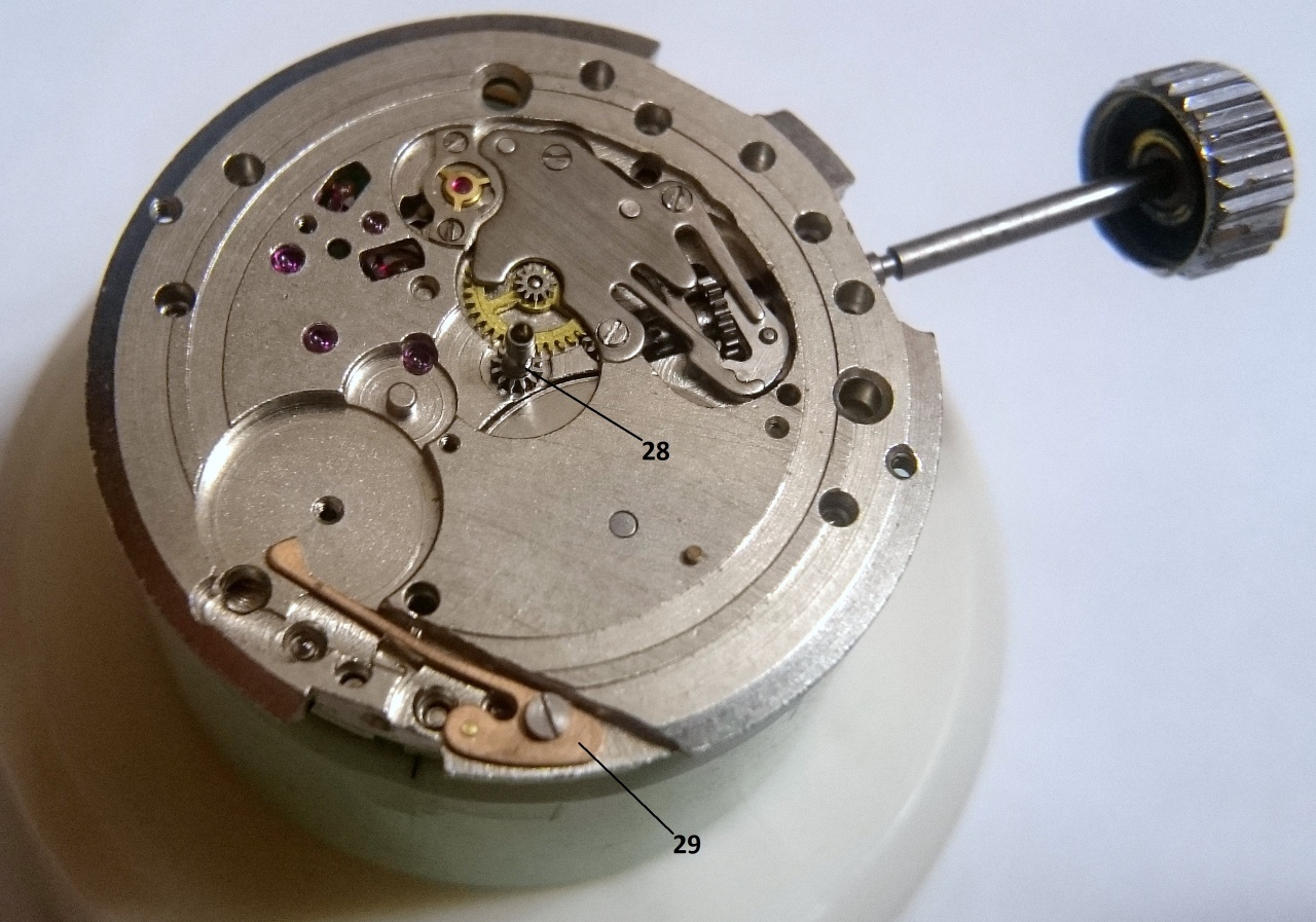

Вот его календарь послойно (я украл эти фото оттуда, если интересно полное устройство — сходите, интересно):
28 — минутный триб, источник всякого вращения на этой стороне часов. Прикрытое пластиной желтое колесо со стальной шестерёнкой называется вексельным, оно нужно для привода часовой стрелки. Вы увидите этот привод на следующем кадре. 29 — пружина кулачка календаря, она обеспечивает его мгновенное переключение ("стреляние")

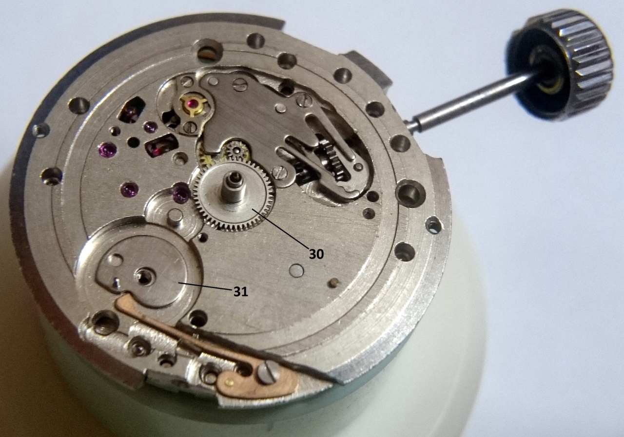

30 — часовое колесо, приводится от минутного триба через вексельное. Запомнили? 31 — кулачок со штифтом, которым он цепляется за зуб календарного диска.

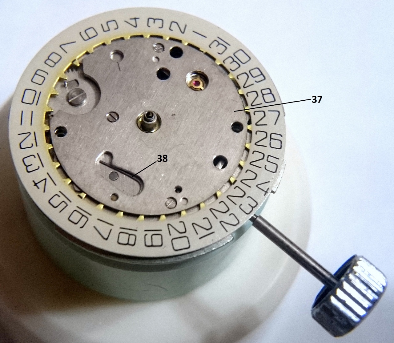

34 — календарный диск, наш герой. 36 — фиксатор: своими зубами календарный диск цепляется за фиксатор (чтобы число в апертуре даты стояло чётко и красиво), и за кулачок 31 со второй картинки. 35 — прокладка, она нам не интересна.

37 — календарный мост, который всё это закрывает и держит, чтоб не рассыпалось. 38 — пружинка фиксатора.
