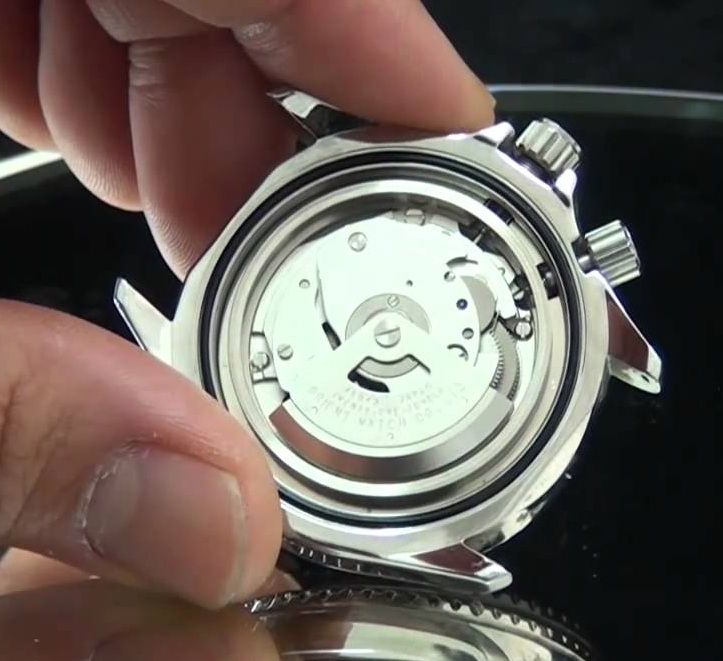

Вы знаете, цитируя доктора Быкова: "Я люблю таких глупых выскочек. На их фоне я выгляжу умнее". Естественно, что никто шпильки не двигает, этой проблеме есть решение уже лет 50, если не более, это решение знают все производители, в том числе российские (как выяснилось некоторые успели забыть). Если дизайн требует близкого расположения шпилек, то на выбор:
1. Делается скос по всей окружности часов с нижней части, это еще визуально делает часы тоньше, что особенно хорошо для костюмников (на примере ракеты):
2. Делаются специальные незаметные скосы между ушек с внутренней стороны, которые не видны при ношении часов, но полностью решают эту проблему. Подходит для всех вариантов часов:
В ракете комбинировали оба подхода - по краю утоньшение для изящества, между ушек - срез под ремешок
Классика дайверов - мако, видны срезы на нижней грани между ушек:
Видно, что из-за такой простой детали вид и эстетика часов нисколько не страдают, зато ремешок ложится идеально:
Именно отсутствие со стороны Востока внимания к некоторым деталям вносит свою ложку дёгтя в бочку мёда хороших часов.

А вот та проблема, из-за которой нато "спас часы оставив их на руке на одной шпильке" как раз опять кроется в шпильках, точнее - их расположении. Из-за выдающейся резко вниз крышки часов, ремешок резко изгибаясь уходит с задней крышки под шпильку, там зажимается между шпилькой и корпусом, ложится на шпильку и резко идёт вниз. Из-за этого застёгивая ремешок вы фактически вырываете шпильку, т.е. на неё приходится вся нагрузка натяжения. В случае с мако, у которого нет такого резкого перехода и ремешок не зажимается, на шпильку такого давления нет, так как может "играть" на растяжение та часть ремня, что под крышкой часов (у рифа ремень зажат под шпилькой и усилие сразу передаётся на шпильку, без амортизации), и изначально усилие не такое большое из-за конструкции крышки. Физика.

А в Ориент непременно напишите, напомните им, что они не на всех Мако скосы под ремень на корпусе сделали, в частности на ORIENT MAKO XL – EM75006W их почему то нет Пусть исправят...

Т.к. MAKO XL, как вы изволите видеть даже в названии, XL, - сиречь большие, то там такой проблемы близости шпилек к корпусу... нет. Что и демонстрирует ваше фото.

На Рифе неудачно расположены крепления для браслета. Мне расцарапала крышка ремешок Hirsch Carbon. Могли бы сделать по-другому.
