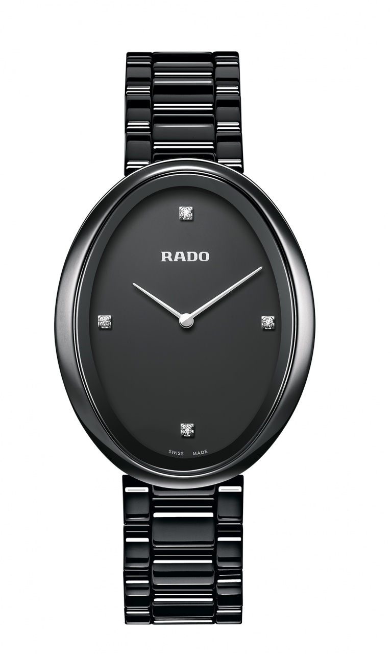

Rado Esenza Ceramic Touch
Техническое описание часов Rado Esenza Ceramic Touch
Наука, стоящая за технологиями создания сенсорных часов
Новая коллекция часов Rado Esenza Ceramic Touch - прорыв в часовой индустрии. Совместная работа технических специалистов компании Rado, специалистов по материалам и экспертов по производству часов позволила сделать сенсорную технологию такой же безупречной как дизайн часов.
25-летний опыт работы с керамикой подарил компании Rado безусловное преимущество при создании часов, поскольку керамика является изоляционным материалом, не проводящим электричества, что делает ее идеальной для производства сенсорного устройства.
Кварцевый механизм, кроме прочих необходимых компонентов, включает в себя два чипа, которые оснащены программным обеспечением, регулирующим работу часов. Механизм аккуратно размещен внутри корпуса из высокотехнологичной керамики. 4 электрода, установленные на указателях времени 2, 4, 8 и 10 часов, расположены между механизмом и монолитным корпусом часов.
Касание пальцами корпуса в определенной последовательности распознается чипом, и он дает механизму команду двигать стрелки, что в свою очередь позволяет устанавливать и переустанавливать время всего одним прикосновением.
Руководство по настройке часов Rado Esenza Ceramic Touch
1. АКТИВАЦИЯ РЕЖИМА УСТАНОВКИ
Чтобы избежать любых нежелательных изменений при установке часов, настройка осуществляется в два этапа.
1) Прикоснитесь к корпусу на отметке 08.00 примерно на две секунды. Минутная стрелка начнет медленно двигаться.
2) Немедленно начинайте скользить указательным пальцем вдоль правого края
корпуса часов сверху вниз. Вы услышите один короткий звуковой сигнал, и
минутная стрелка снова начнет медленно двигаться.
2. УСТАНОВКА ВРЕМЕНИ
2а. Установка часов / смена часового пояса
Скользите пальцем вдоль левого края корпуса по часовой стрелке, чтобы перейти на час вперед, или против часовой стрелки, чтобы перейти на час назад.
2б. Установка минут
Скользите пальцем вдоль правого края корпуса по часовой стрелке, чтобы прибавить одну минуту, или против часовой стрелки, чтобы убавить одну минуту.
3. ПОДТВЕРЖДЕНИИЕ / ВЫХОД ИЗ РЕЖИМА УСТАНОВКИ
Прикоснитесь к корпусу на отметке 08.00 примерно на две секунды для подтверждения изменений в настройках часов, сделанных на втором этапе установки. Минутная стрелка начнет медленно двигаться, и вы услышите двойной звуковой сигнал. Он означает, что вы вышли из режима установки.
Без подтверждения изменений часы автоматически выйдут из режима установки через десять секунд. Изменения в настройках, внесенные на втором этапе, не сохранятся, на часах отобразится ранее установленное время.
Rado Esenza Ceramic Touch Quartz
Механизм 11‘‘‘ ETA F10.101, кварцевый, 5 камней, 2 стрелки,
сенсорный, без заводной коронки, без указателя даты
Модели часов в черном цвете
Ref: 277.0093.3.071/277.0093.3.171/277.0093.3.015
Корпус - Черного цвета из высокотехнологичной керамики
Задняя крышка корпуса из прессованной стали с черным
PVD-покрытием
Сапфировое стекло торической формы
Водонепроницаемость – до 3 бар (30 м)
Циферблат 071 - Черный лак, Jubilé, 4 бриллианта, 120/125, Top Wesselton,
бриллиантовая огранка, 0,028 карат
Логотип "Rado" серебряного цвета
Циферблат 015 - Черный лак, 12 отметок времени цвета родия
Логотип "Rado” серебряного цвета
Стрелки - Стрелки цвета родия
Браслет 071/015 - 3-рядный браслет из черной глянцевой
Тройная титановая застежка
Ремешок - Черный сатиновый ремешок, стальная застежка
Модели часов в белом цвете
Ref: 277.0092.3.071/277.0092.3.171/277.0092.3.001
Корпус - Белого цвета из высокотехнологичной керамики
Водонепроницаемость – 3 бар (30 м)
Циферблат 071 - Белый лак, Jubilé, 4 бриллианта, 120/125, Top Wesselton,
Циферблат 001 - Серебряный с радиальной полировкой, 12 отметок
времени цвета родия
Браслет 071/001 - 3-рядный браслет из белой высокотехнологичной
керамики
Ремешок - Белый кожаный ремешок, стальная застежка
Размеры - 33,0 x 42,0 x 8,4
