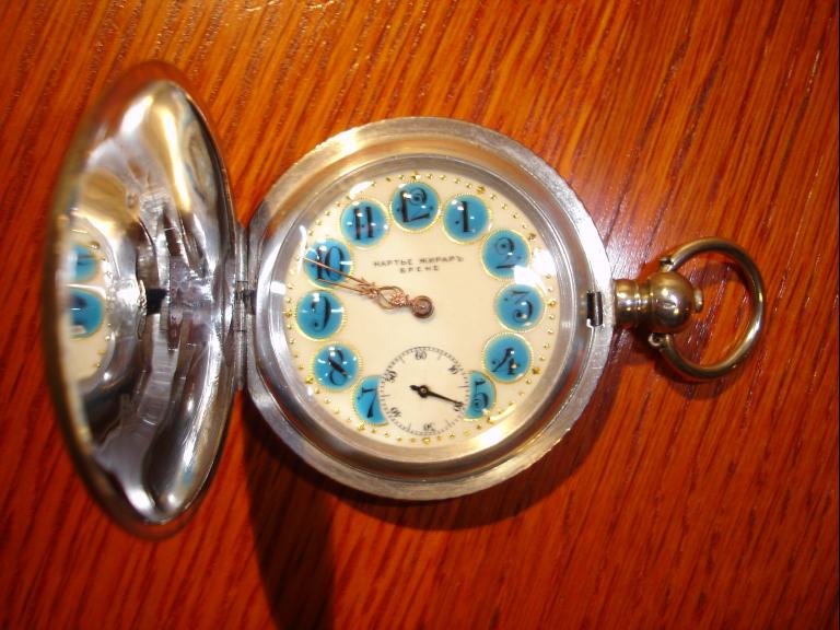

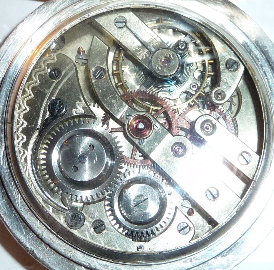

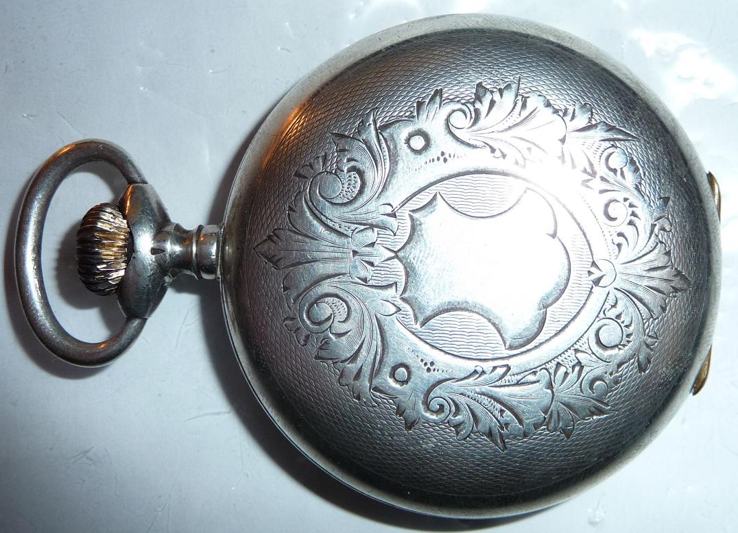

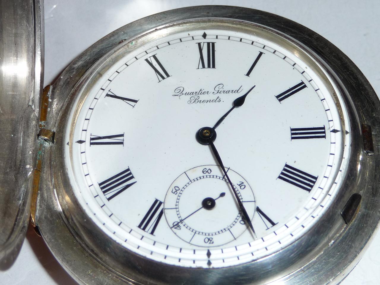

Приветствую уважаемых форумчан!
Попали ко мне такие вот часики. Здоровые такие "котлы", диаметром 59 мм и весом аж 170 гр. А удивило меня в них наличие стеклянного пыльника на механизме. На репетирах часто видел, на всяческих лунниках и прочих усложненных вариантах. А вот на простых часах, по крайней мере мне такое встречается впервые... Отсюда просьба, расскажите пожалуйста кто что знает об этих часах, их механизме, возможно у кого-то есть таблица соответствия номеров годам и т.д. Короче чем больше информации, тем лучше. Заранее признателен.

Были обсуждения и у Германа http://german242.borda.ru/?1-2-0-00001452-000-10001-0 и на этом форуме. К общему мнению не пришли, но я (в процессе исследования вопроса о collective responsible mark) пришел к своему выводу, что Quartier Girard это как раз марка коллективной ответственности, своеобразный предшественник всешвейцарских USH, но относящаяся к продукции в целом, а не только к корпусам. Стопроцентного подтверждения этой версии для себя пока не нашел.

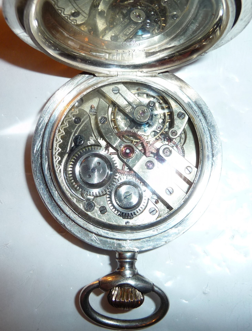

А не может ли этот Картье иметь некое отношение в всемирноизвестному Картье? Возможно подражатель, как всевозможные Мозеры? Ведь согласитесь, что если не заморачиваться переводами, Quartier Girard очень похоже на имя и фамилию Жирар Картье, вполне себе французско-швейцарские... Ведь и у нас многие имена и фамилии имеют и другие значения и их можно перевести на иностранные языки.
И еще, хотелось бы услышать профессиональное мнение о механизме этих часов, уж больно не обычным мне кажется стеклянный пыльник на простых часах. Или я не прав?

Меня все время останавливает то, что ФИО писалось бы как Girard Quartier. Кстати, очень много географических мелких географических объектов носят название Girard. А Quartier может иметь перевод как "окрестности", "квартал", "район". Надо конечно найти что это за клеймо, кем, когда и зачем оно зарегистрировано.
А стеклянный пыльник, это отнюдь не прерогатива механизмов с усложнениями.
Это признак высокого качества часов. Сами видите, механизм весьма неплох. Например, Мозер хороших сортов часто встречается со вторым стеклянным пыльником. Покопайтесь на сайте Германа в архиве продаж, можете закинуть фото на форум. Больше информации наберете, фото у Вас - то что надо.

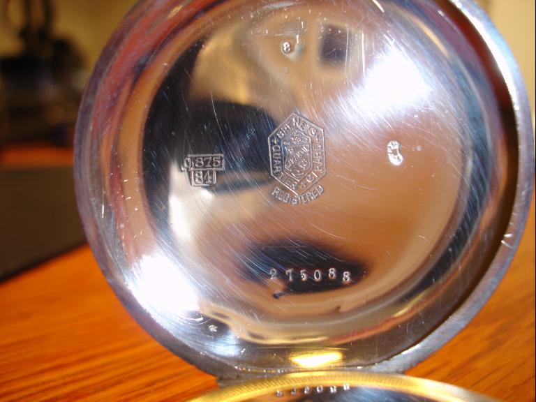

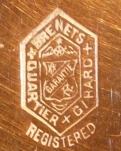

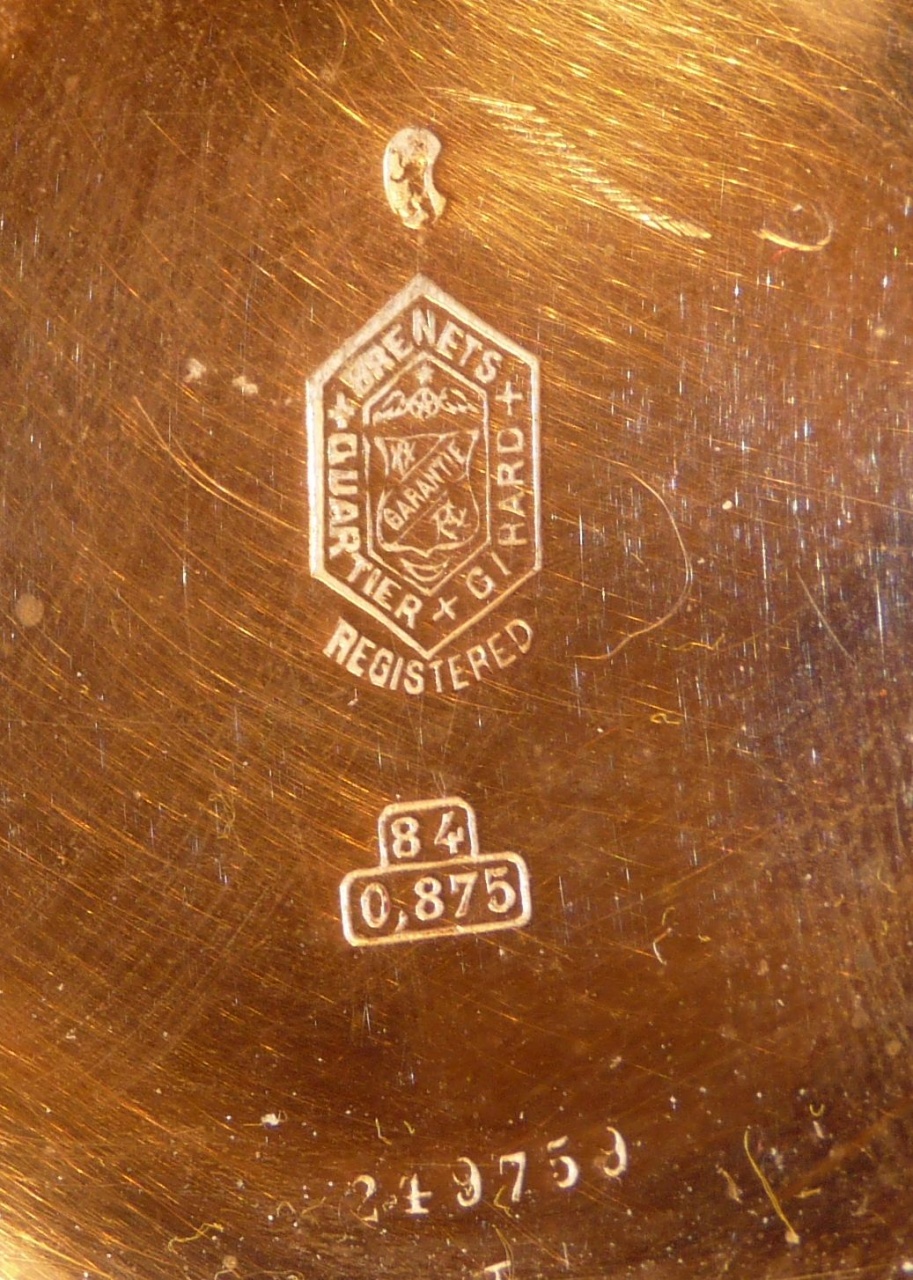

И еще раз спасибо. Я вот подумал, а может быть этот значек наведет Вас на какие-то мысли о производителе? Все же в заграницах, по моему чаще принято писать сначала именно фамилию, а потом имя. По крайней мере немцы с которыми я периодически общаюсь пишут именно так...

Вот в том и дело, что в клейме четыре (или пять, если считать отдельно пятиконечную звезду) вполне самостоятельных логотипа. И ни один из них нельзя опознать однозначно. Слишком много существовало клейм, использовавших эти графические символы и ни территориально, ни по именам они пока не привязываются друг к другу.

Мне кажется логично было бы предположить, что все, что находится в щите по типу гербового, является единым целым а не отдельными элементами (логотипами). То же ИМХО можно сказать и о "крыльях" и звездой над ними. Для примера приведу несколько аналогичных клейм (правда оружейных). Каждое из них составляет единое целое.
Еще раз посмотрел внимательно, по моему мы упустили одну значительную на мой взгляд надпись "REGISTERED". Если я не ошибаюсь, это означает ЗАРЕГИСТРИРОВАНО. А раз клеймо было зарегистрировано, значит где-то дложна быть информация... Может быть еще кто-то выскажется? Что-то наш уважаемый Герман отмалчивается...

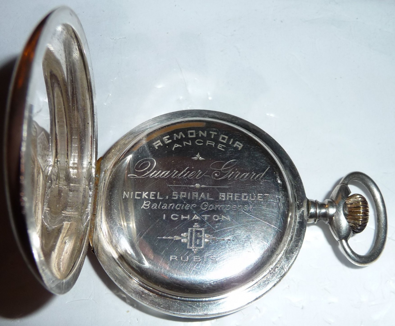

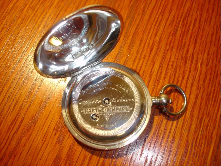

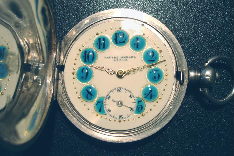

А вот что еще нагуглил . Разве это не говорит за то, что Girard Quartier все-таки имя? Ну и в любом случае теперь очевидно, что часы эти поставлялись и на российский рынок. А следовательно фирма должна была быть достаточно крупной (международный рынок, зарегистрированный бренд). Неужто сообща не найдем концов?

То что попадали на российский рынок - не новость.
То что марка зарегистрирована я видел. Но кока нигде в своих записях не нашел этого описания владельца (владельцев) этого клейма.
Может стоит муниципалитет запросить?
Кстати, тему с царем и масонами я когда-то видел, но по-моему это чушь.
