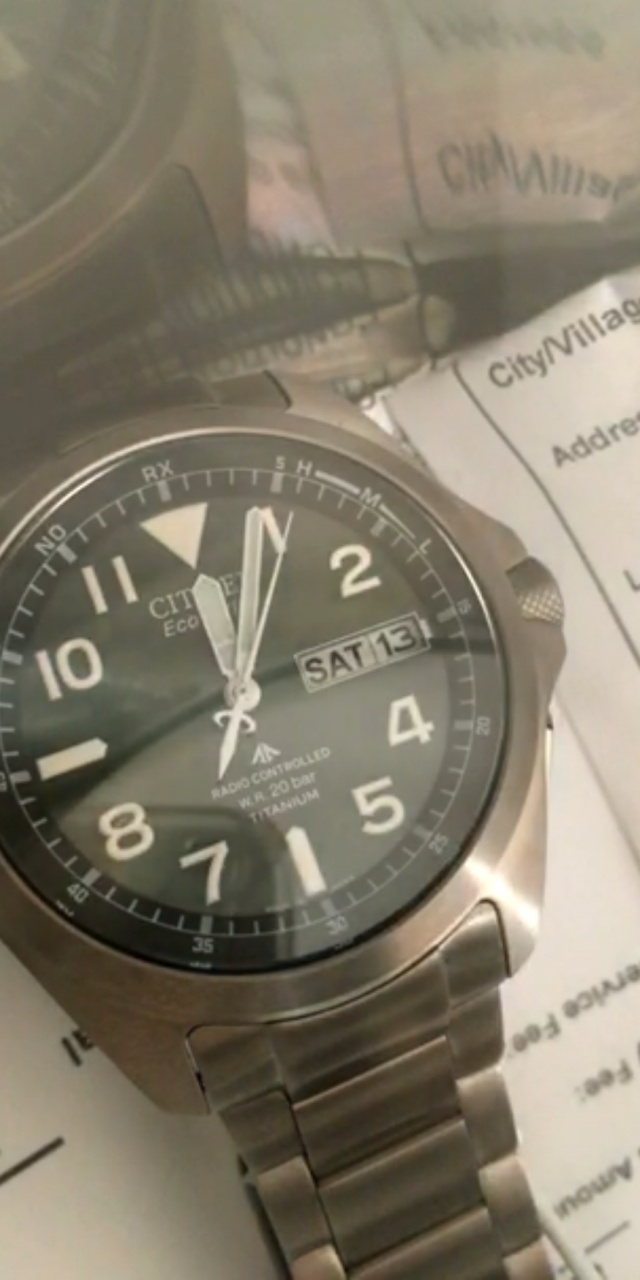

Да,думал куплю наконец часы с которыми не нужно играться,а тут еще антену нужно сооружать....буду сегодня пробывать
Не надо ничего сооружать, возьмите наушники, должно все получиться.

Сообщение от Ukrainian Посмотреть сообщение
Я кастрюлей накрывал.
На практике, без синхры идут вполне точно. Так что часто нет нужды кувыркаться. Ну раз в полгода, может быть

Так вот именно,хочу хотя бы раз настроить,но пока все не просто выходит)
Пробывал с наушниками и в кастрюле)а потом через ноут,пока все тоже.Часы крутые,но если не засинхрю,прийдется возвращать.
Ура!Наконец с 10 раза синхра заработала.Способ синхронизации - нужно взять наушники от айфона,положить в кастрюлю и накрыть крышкой,через десять минут все синхронизируетсяхотя этот способ с кастрюлей на 3 раз сработал.Всем огромное спасибо за советы.

Может из-за помех такая беда? У меня тоже тяжело синхра проходит. Причём с Сони лучше, а с айфоном вообще не хотят
