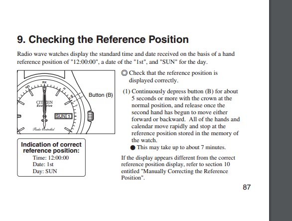

Аватар для DENISWATCHES
Регистрация: 11.09.2011
Адрес: Краснодарский Край
Сообщений: 15,800
Сказал(а) спасибо: 7,105
Поблагодарили 18,821 раз(а) в 2,335 сообщениях
Возможно сбиты позиции стрелок/дисков даты и числа
Надо сделать корректировку положения
Зажмите верхнюю кнопку на 5 сек, стрелки становятся как на картинке?

Сообщение от DENISWATCHES Посмотреть сообщение
Сделал! Синхра прошла! Спасибо огромное!!!
Возможно кому-то пригодится, опишу процесс.
1.Нажимаете и удерживаете верхнюю кнопку в течение 5 секунд.
2.Смотрите после этого на положение стрелок. Они должны стать ровно на 12.00, дата 1, sun. Если другие показания, то необходимо проводить корректировку.
3.Вытягиваем з/г во второе положение (до конца).
4.Переводим дату, должна быть 1.
5.Нажимаем нижнюю кнопку один раз.
6.Выставляем день недели, sun.
7.Нажимаем нижнюю кнопку.
8.Выставляем время на 12.00 ровно.
9.Нажимаем верхнюю кнопку для выхода из данного режима. После этого время выставится неправильно. Проводим синхронизацию, радуемся.
Еще раз спасибо Денису за подсказку.
