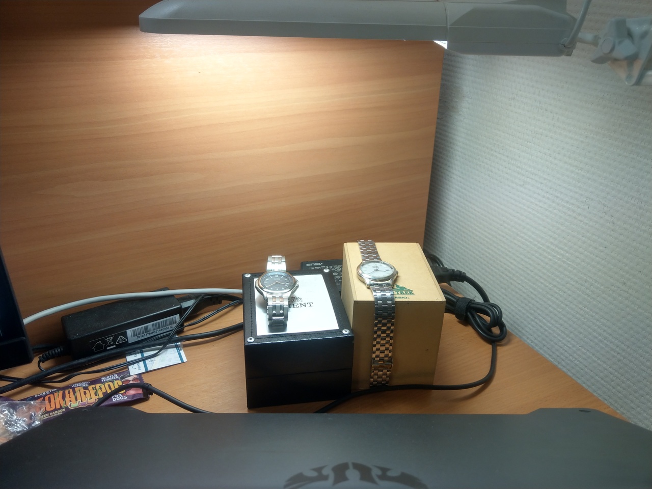

Приветствую всех. Нужна информация.
Долго не носил своего гражданина на руке, но каждые пол года клал на солнышко на пару дней. Сегодня достал, а часы мёртво стоят на 12:00. И минутная и часовая стрелки. День солнечный и первое что подумалось - разряд аккумулятора. С 9:40 на подоконнике а сейчас 14:45 и ни чего. Стоят на 12:00. Что скажет сообщество?

А зачем Вы их в принципе убирали с подоконника куда-то? Я бы ещё понял, если бы жили в Краснодаре... Но в Москве...
Берёте люксметр, замеряете сколько люмен в районе "солнышка", а далее смотрите по таблице в инструкции через сколько времени часы запустятся при таком количестве люмен.
Я для некоторых своих старичков "солярий" на работе организую. В Питере солнца даже на окне катастрофически не хватает. В Москве не сильно лучше.

Мои часы вчера тоже встали на 12-00. Судя по всему, разрядились.
Положил под лампу, зарядил несколько часов, затем полная настройка с нуля (через синхру)
