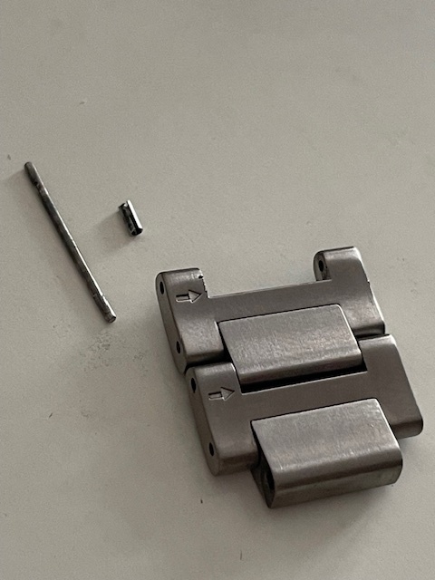

А где прочесть или посмотреть как элулятором пользоваться этим на смартфоне, и как шпильки эти сеимать для укорачивания номера?снимать
Выталкиваете шпильку по направлению стрелки. Потом вставляете втулку и запихиваете шпильку обратно, но теперь уже против направления стрелки. Вам конечно для этого инструмент бы не мешало какой никакой иметь, иголкой вы этого не сделаете.

Сообщение от sternmore Посмотреть сообщение
Выталкиваете шпильку по направлению стрелки. Потом вставляете втулку и запихиваете шпильку обратно, но теперь уже против направления стрелки. Вам конечно для этого инструмент бы не мешало какой никакой иметь, иголкой вы этого не сделаете..
Только особое внимание уделите именно втулке, чтоб не пришлось ее потом разыскивать с фонариком на полу или еще где в самом неожиданном месте))

Спасибо за советы, читал что возможно подойдет канцелярская такая иголка с пластиковым наконечником, если острие у нее затупить. Не уверен что так, но все же. Часы забираю сегодня, вчера ни как не получалось..
