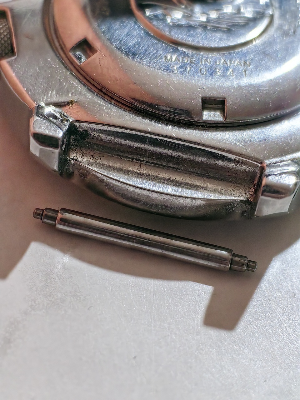

Сообщение от sonirk Посмотреть сообщение
Да там все просто - край ремешка с одной стороны начинает изгибаться и смещается по направлению к центру шпильки, а с другой стороны остается прижат корпусом часов, гнутый край ремня цепляет шпильку и вжимает пружину, по сути, работая как шпилькосьемник Я специально смотрел с другими часами - ну не не изгибается там там ремень, как на промастерах. Думаю, это только с нато такое. Если использовать ремень из двух частей - все должно быть ОК. Если бы еще найти нормальный текстильный ремень с титановой фурнитурой. Что-то вроде такого от RZE хочу попробовать. Надеюсь, влезет.
Я как раз ношу ремни типа надо. Да интересно было бы посмотреть как у других людей с ремешками м как данную задачу решают..

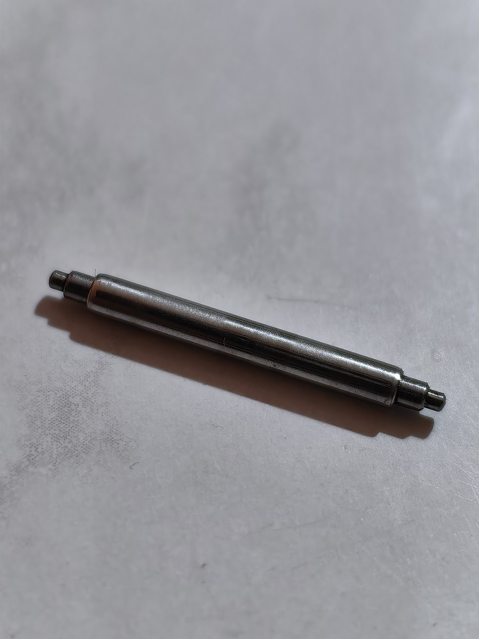

Я так понимаю что у стандартных шпилек есть выступы для сжатия и за них ремешок и цепляется. Надо заменить их на такие как у монстров, я проверил они прекрасно с боку двигаются иголкойти снимаются.. Только надо найти такие..

Товарищи, штангелем померяйте пожалуйста диаметр стандартной шпильки этих часиков..

Сообщение от spbbean Посмотреть сообщение
Диаметр самой шпильки - 1,8мм. Та часть, которая входит в корпус - 0,8мм.

Спасибо. А если туда под ремень НАТО вкорячить 2.5 мм, как думаете прокатит,?
