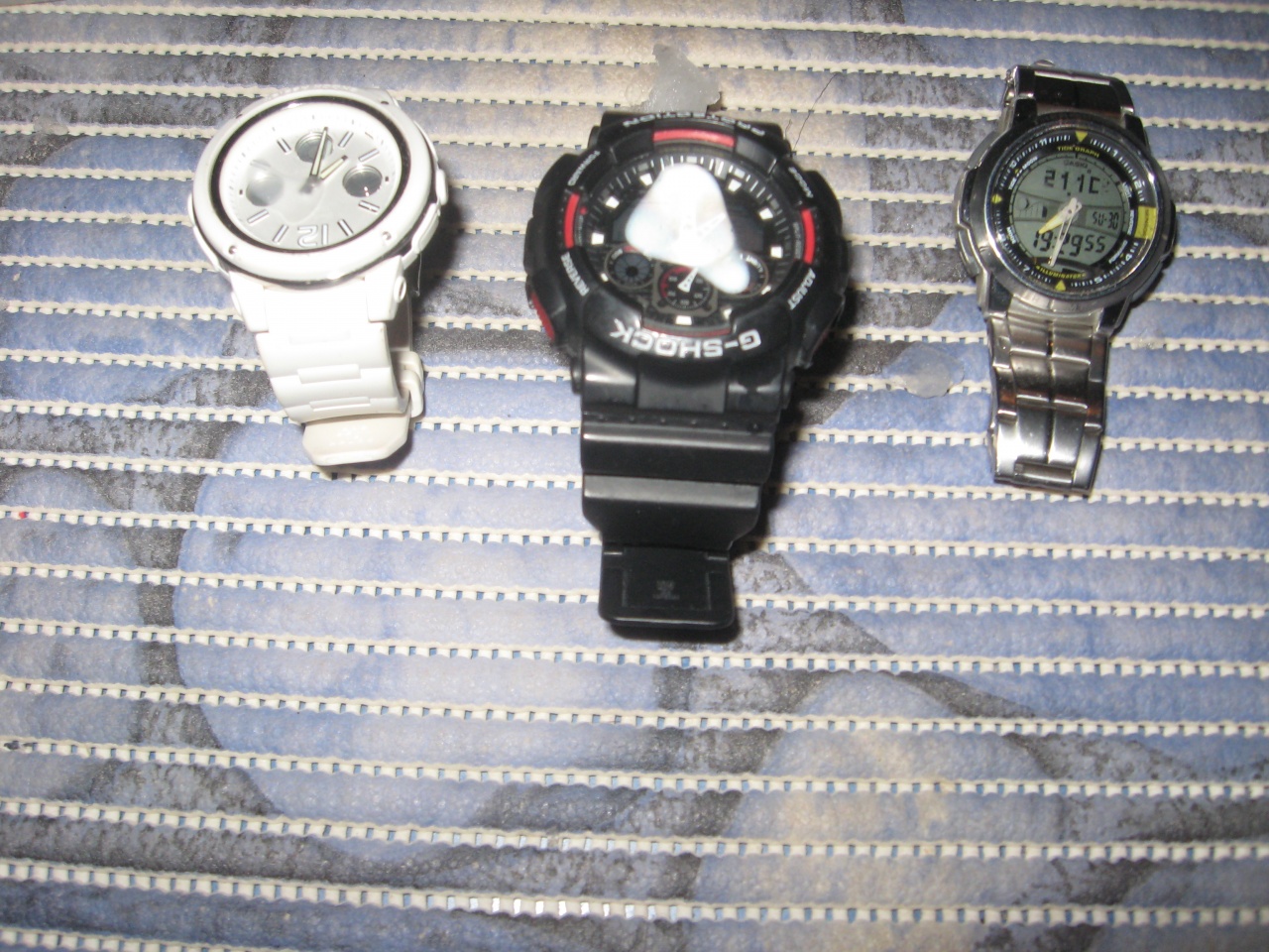

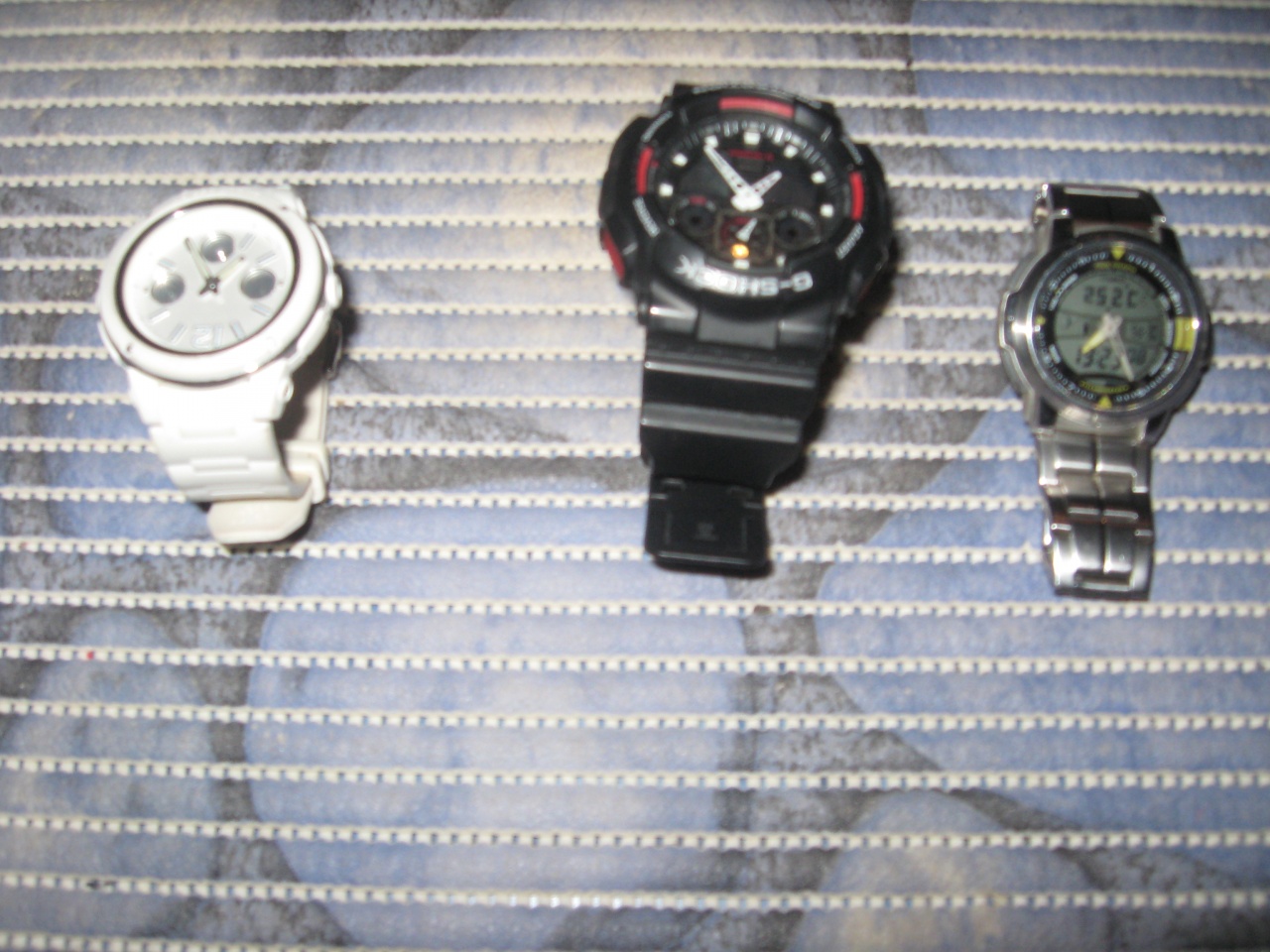

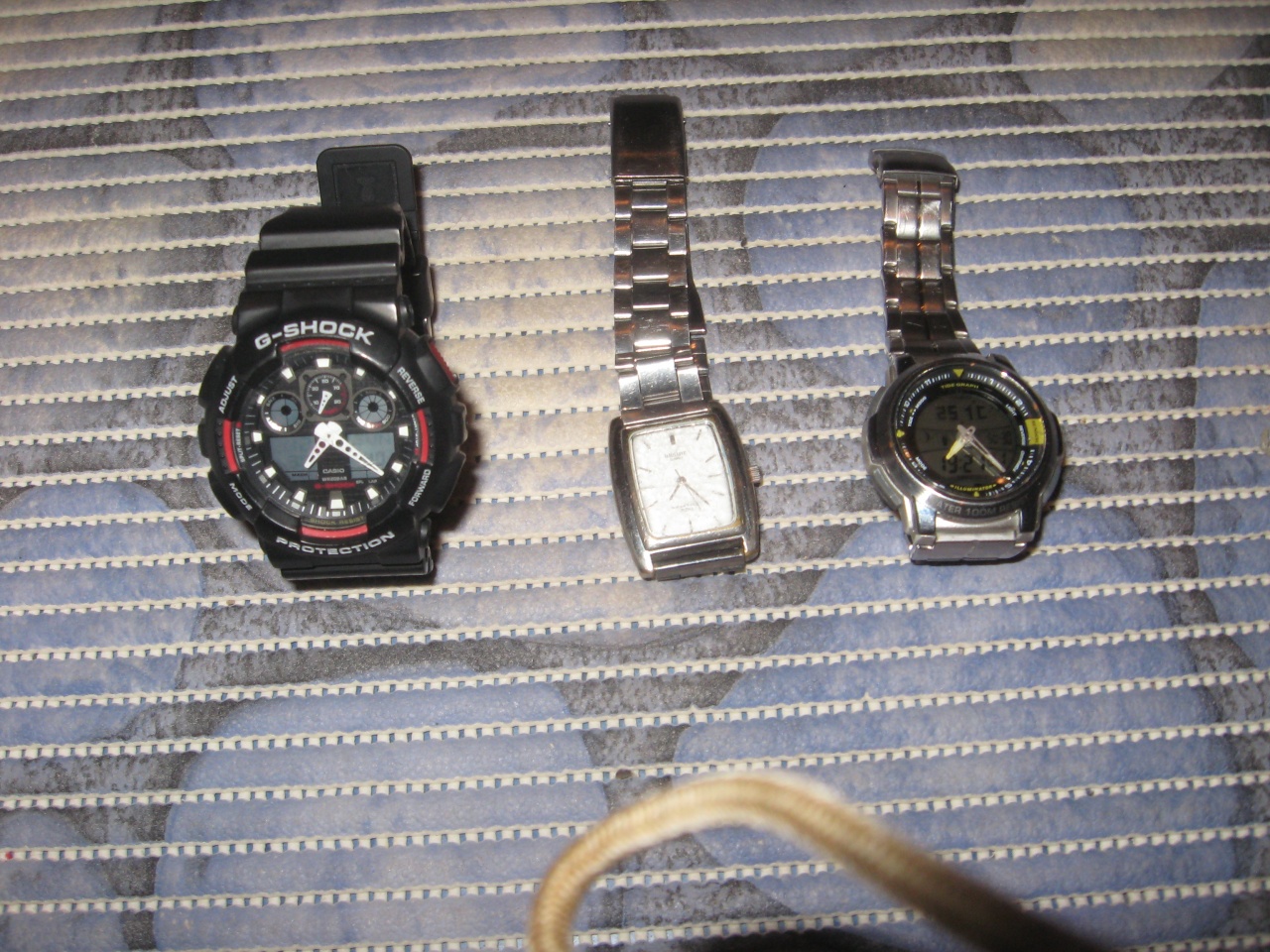

Взял 2-а шока которым менее 1-го года , еще гарантийные, 1 - и касио тоже гарантийный, ещё одни ветераны пятилетки которые повидали все. 5-ти летки вообще СУПЕР, на этих батарея менялась очень много раз и им все равно, вода , снег, лед, парилка и всякое другое. Но ШОКИ которые у меня и у других моих знакомых - это похоже такой хлам. Покупать больше не буду. Хотя многие из Шоков очень нравятся. Если покупать то после такого эксперимента со льдом прямо в магазине, если конечно зима. Можно даже проверить и так, поднести на минуту под теплую воду при которой принимаешь душ, а после под холодную и результат ЗАПОТЕВАНИЕ, что не увидеть на моих других часах. И не имеет значение стекло, которое установлено на часах пласт. или минерал.
Вот ,что получилось.
часы
ID:	361355   Нажмите на изображение для увеличения
ID:	361356   Нажмите на изображение для увеличения
ID:	361357   Нажмите на изображение для увеличения
Этот пользователь сказал Спасибо! bober1972 за это сообщение:
WereWolfW (31.12.2012)
  #789
Старый 31.12.2012, 01:59
Аватар для pickd
pickd pickd вне форума
Регистрация: 11.09.2012
Адрес: Россия, Н. Новгород
Сообщений: 386
Сказал(а) спасибо: 451
Поблагодарили 280 раз(а) в 162 сообщениях
bober1972, плохо видно. Белые - видно, что "потеют". А остальные - что?
P.S. а у Вас при нормальных условиях, т.е. при обычном ношении, а не искусственно вызванном перепаде температур, потеют часы?
