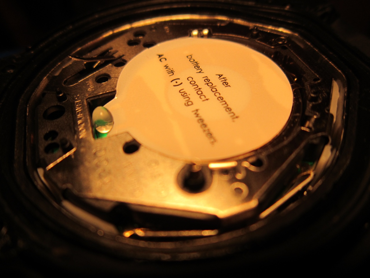

Сегодня утром, пока ехал на велосипеде, часы были не под манжетой куртки. На улице было около -4 градусов. По приезду в гараж, впервые на своих 6900-х увидел запотевшее пятно внутри на стекле. Расстроился, думал, что протекли, когда вчера купал ребёнка. Сейчас приехал домой, снял крышку, а там сухо. Почитал эту тему...понял, что не один такой.
Положил часы под лампу минут на 20. Потом решил вложить внутрь шарик силикогеля (наверное всё это конечно ерунда), и не вынимая из под лампы, прикрутил крышку часов, оставив там шарик (заодно и смазал прокладку силиконом).
Решил на разогретые часы положить лёд. Появилось небольшое пятно, которое исчезло секунд через 15. Буду ждать уже нормальных зимних морозов, во время катания на лыжах, или на замней рыбалке. Короче проверю их в нормальных жизненых условиях.
Джи шоки всё равно буду носить, т.к. альтернативы им не вижу при активном образе жизни. Главное в них - лёгкий пластиковый корпус.
P.s.: лёд так же приложил к кварцевым Ориентам (200м), пятно так же появилось, но уходило дольше. Так что физика....

Под лампу класть смысла особого не было
А вот силикагель вполне может сработать. Лежит он не со стороны стекла, конечно. Если что-то и изменится, то через некоторое время.

От перепада зависеть не должно. Смысл в том, что вблизи холодного стекла относительная влажность воздуха пытается стать >100%, от чего роса выпадает. На явление влияет температура, до которой стекло охладили, и абсолютная влажность воздуха внутри часов (то есть, сколько воды там в виде молекул летает).
Для закрепления результата/очистки совести надо еще разок проверить с прогревом под лампой
