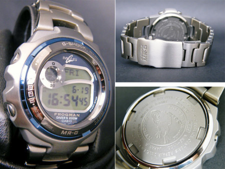

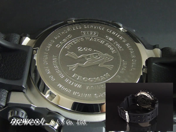

Сообщение от Doomych Посмотреть сообщение
ткните меня носом - где я это писал проверочное слово - "лИть" смысл таких часов, в которых механизм находится в пустотелой металлической отливке без средств отображения?
Давайте проще.
Ваши утверждения в посте №537 этой темы справедливы и для Шоков с такими корпусами?
3. Вы представляете себе, с какой силой нужно прижать прокладку к крышке, чтобы началась поверхностная диффузия? и насколько успешно с этой задачей справится крошащийся пластик корпуса в который вкручивается шуруп? кроме того эта же самая прокладка будет давить в обратном направлении...
А зачем вам поверхностная диффузия? Чтобы при смене прокладок отскабливать резину с крышки и выдалбливать ее из канала? Крошащийся пластик, это где вы такое видели, на подделках за 2 рубля ведро?. Силы прижатия вполне достаточно для герметизации, ну а давящая прокладка в обратном направлении просто перл. Вам в голову приходило, что в этом и смысл прокладки.
