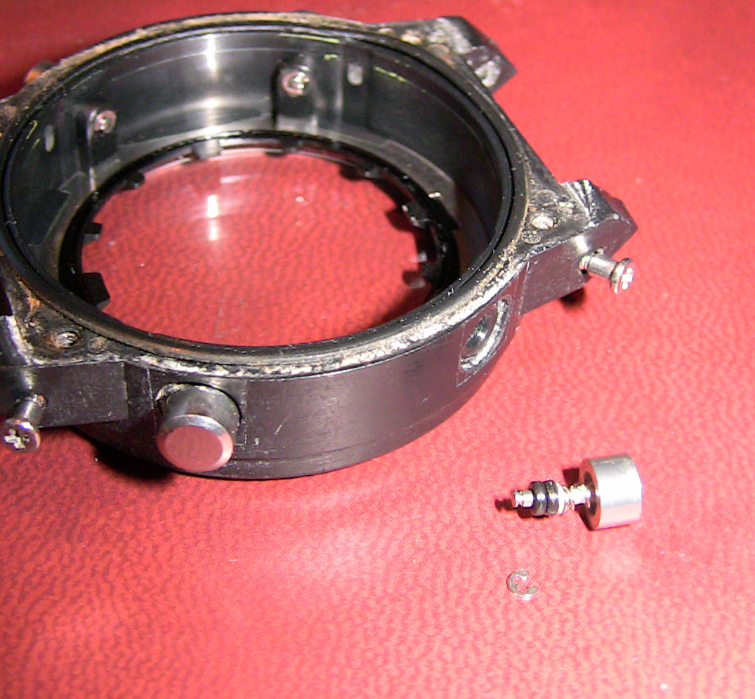

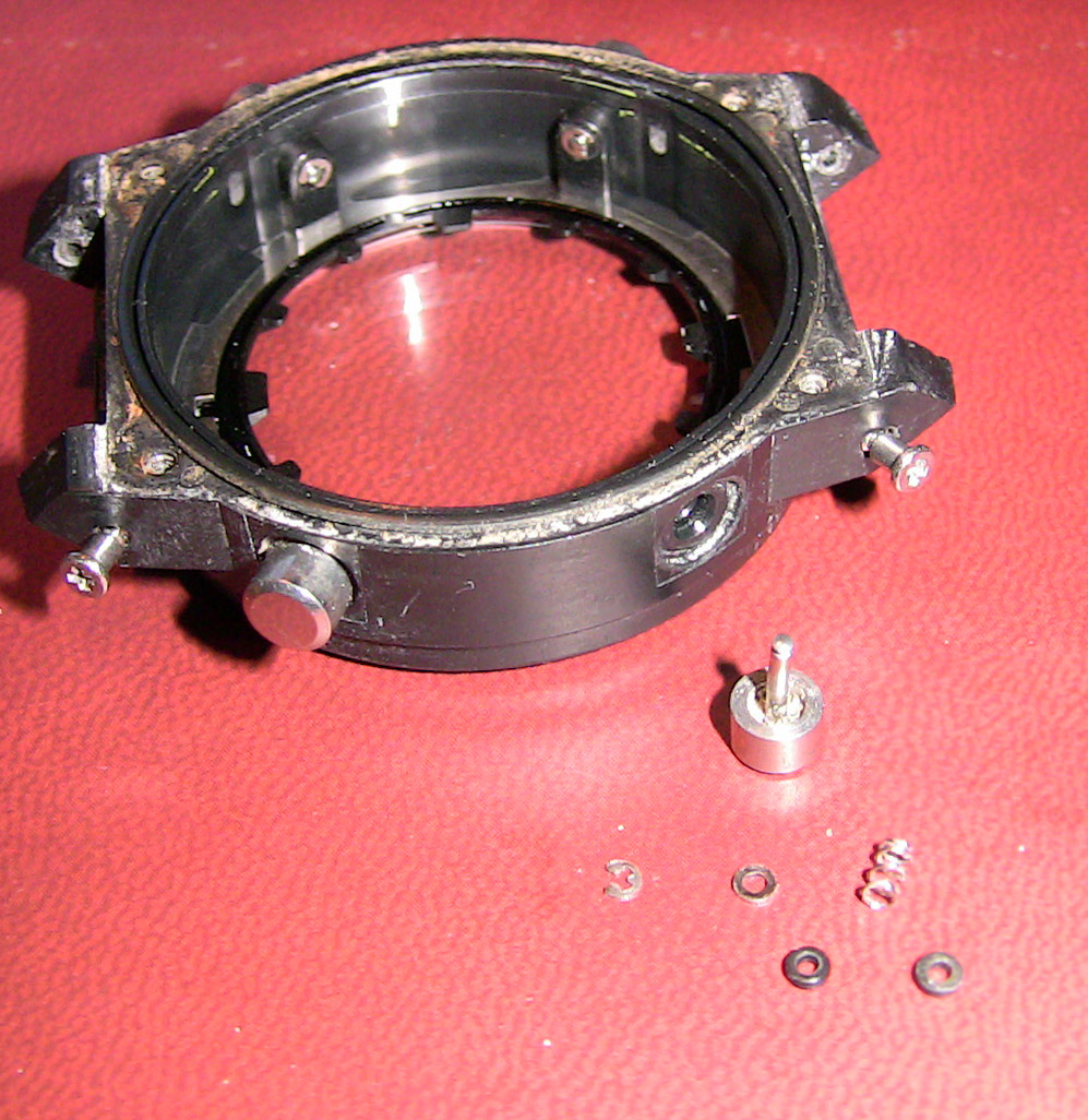

Сообщение от mobywatch Посмотреть сообщение
А как устроена гидроизоляция кнопок в G-Shock?
Извините за качество, камеру сломал.

Спасибо за наглядное пособие! Так получается стержень кнопки не в металлической гильзе скользит, как я думал, а в двух сальниках, которые де дают просочится воде внутрь.

В корпусе часов сделаны посадочные места под сальники - когда кнопку вытаскиваешь сальники остаются на месте - пришлось выдавливать иголкой.

Сообщение от G-Shock Посмотреть сообщение
Посадочные места вместе сделаны, или между двумя сальниками есть пространство?
А где тот гель который должен по легенде быть между двумя сальниками?

Этим Шокам больше 10 лет.
Некая смазка на них была - они блестели.
При таком масштабе больше никаких подробностей я заметить не смог - в отверстие для кнопки не заглянуть.
Это просто силиконовая смазка, кто то говорил что между сальниками есть пространство которое заполнено неким гелем, наверное это просто густая силиконовая смазка.

Сообщение от saloedoff Посмотреть сообщение
не называется гелем?

Отличный обзор, судя по расположению сальников на стержне кнопки -никаких полостей с гелем между сальниками быть не должно( ИМХО) Ну , а вообще конструкция простенькая (как оказалось), я раньше думал что на конце стержня внутри корпуса есть запирающая шайба из резины, а там всего лишь стопорное кольцо ..... Что в конечном счёте никак не уменьшает моей привязанности к Шокам-- чем дольше ношу, тем больше нравится

Сальники на стержень просто одеты - я их одел своими пальцами.
Как они распологаются внутри отверстия - я не разглядел. Но там есть посадочные места.
Я же думаю что между сальниками есть зазор и он был заполнен смазкой. (Называйте эту дрянь как хотите)
