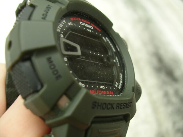

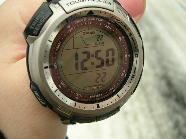

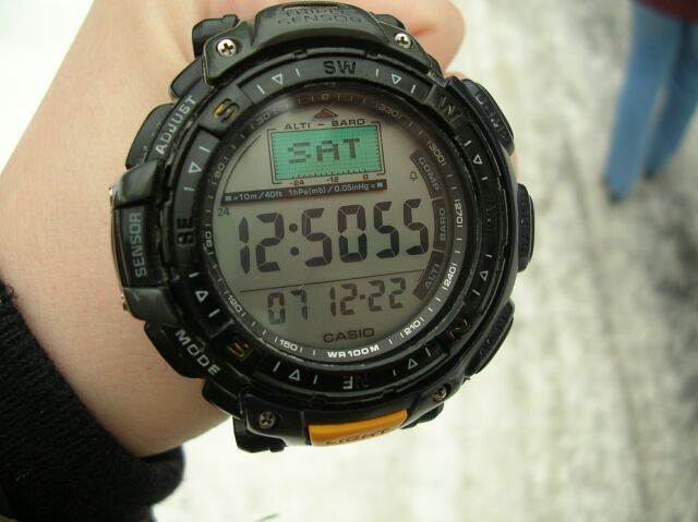

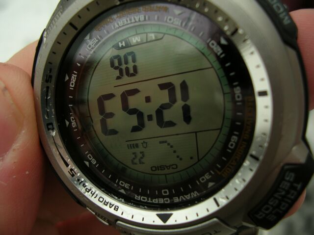

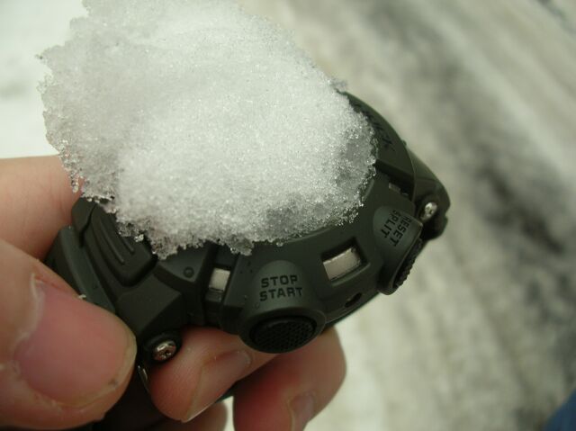

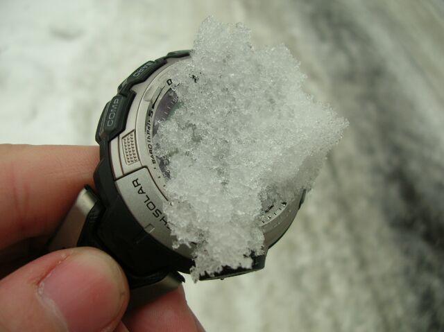

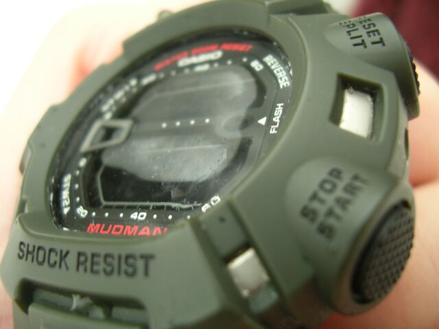

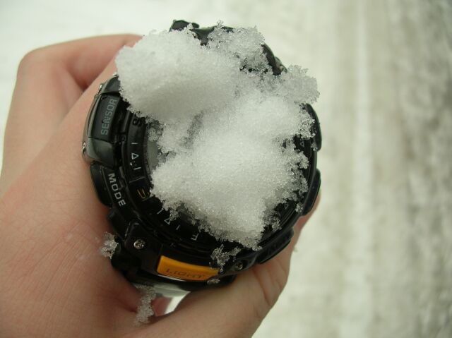

поясню на всякий случай что я имел ввиду говоря "нонсенс".

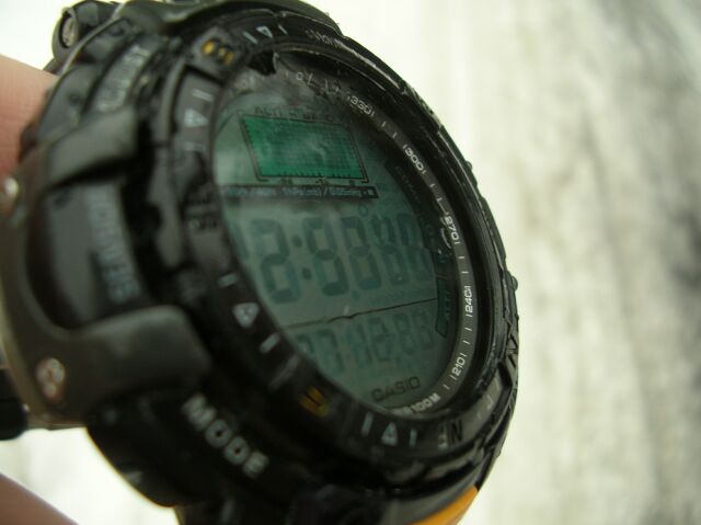

Вот фотграфии. На улице температура около нуля - снег с водой, поэтому аналогичная картина будет наблюдаться если на часы например дождь попадёт.
Все трое доступных мне часов фотграфировались до контакта со снегом, во время и после. Сам контакт длился секунд двадцать.
Как видно запотел только шок.
Это и значит нонсенс. Не было никогда такого ни с какими часами. Только шок отличился.

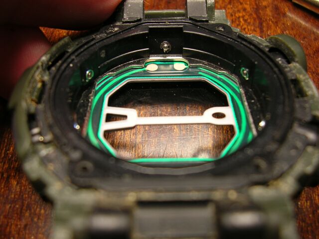

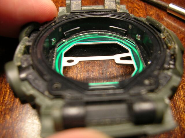

Поблагодарили 290 раз(а) в 79 сообщениях

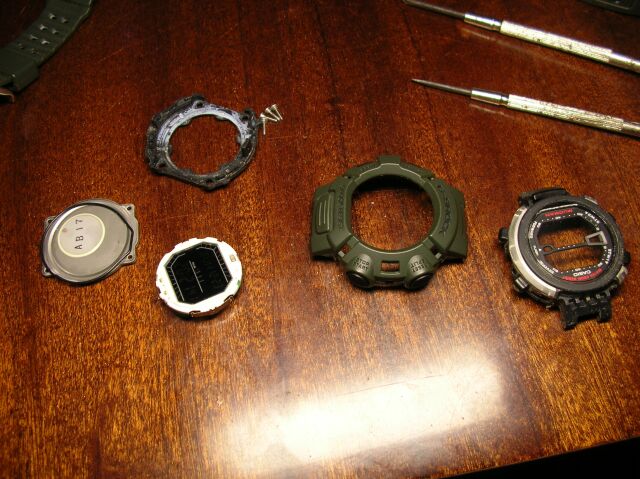

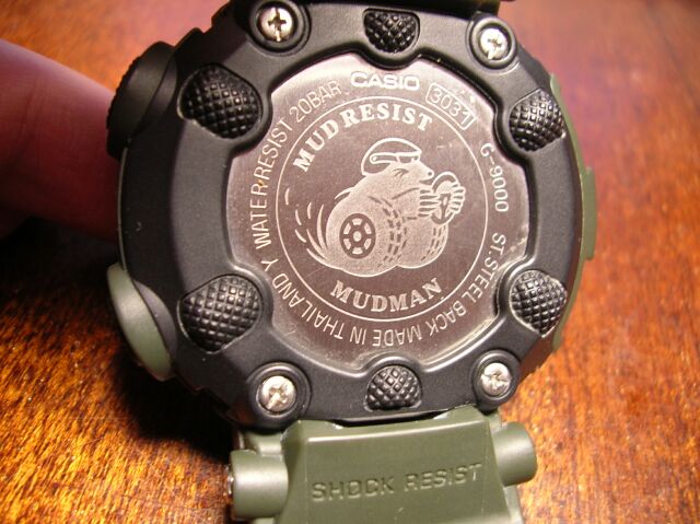

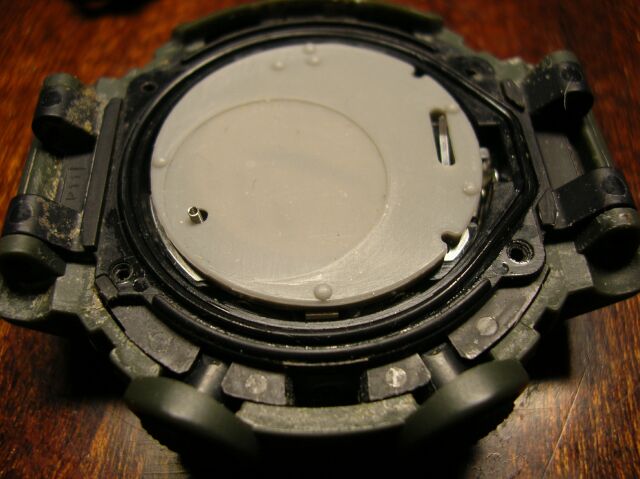

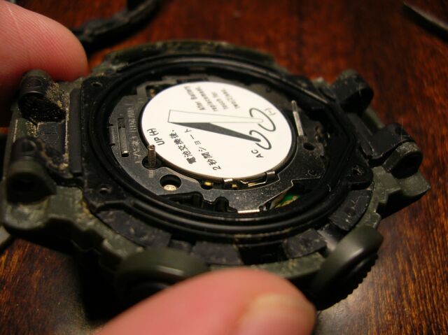

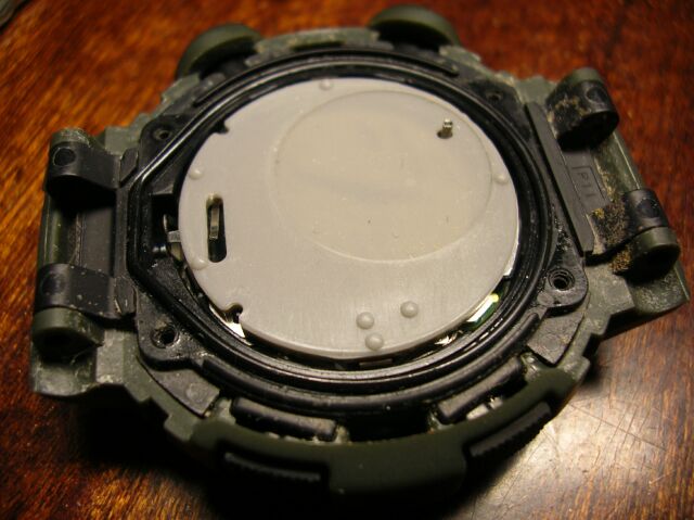

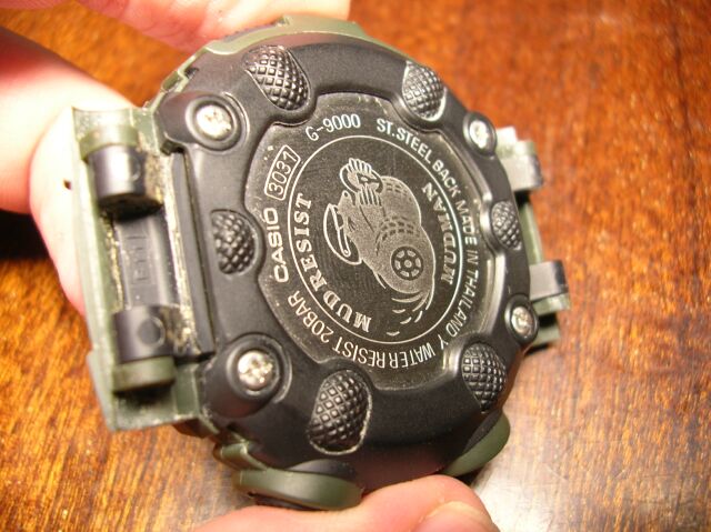

Первая часть. К сожалению очень плохое освещение поэтому качество не очень.

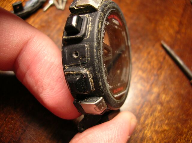

Старый 23.12.2007, 20:53
Аватар для sirAlex
sirAlex sirAlex вне форума
Регистрация: 25.11.2007
Адрес: msk
Сообщений: 326
Сказал(а) спасибо: 15

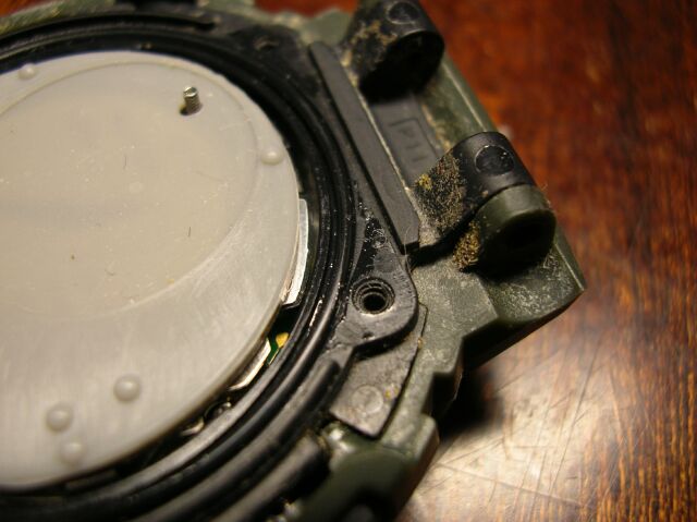

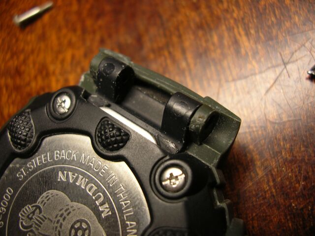

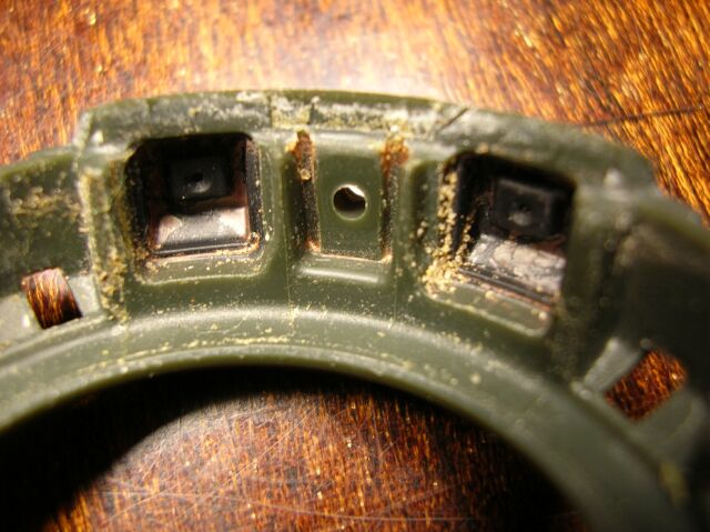

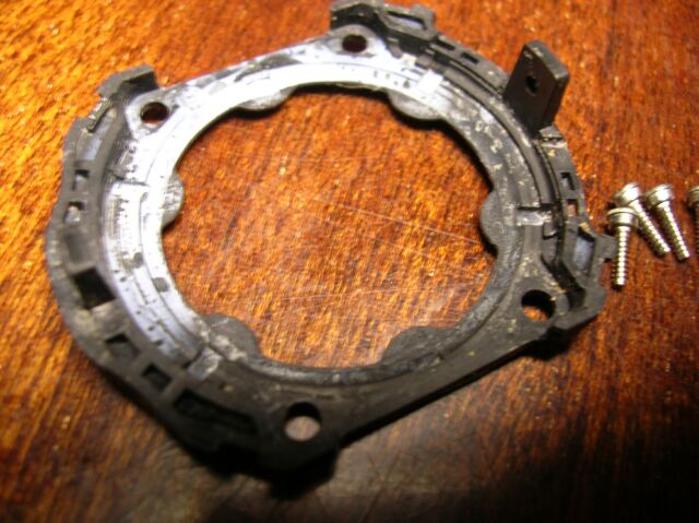

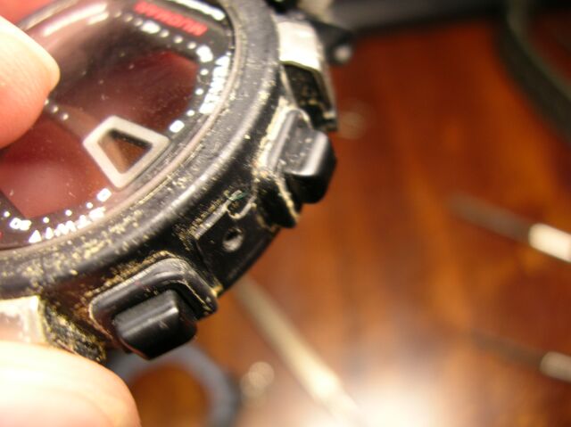

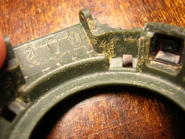

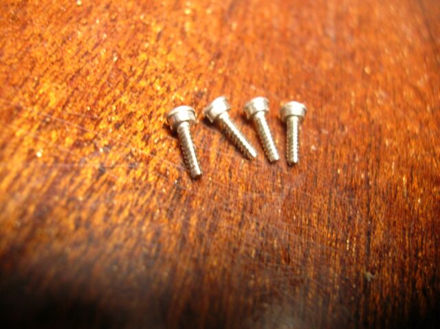

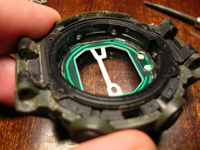

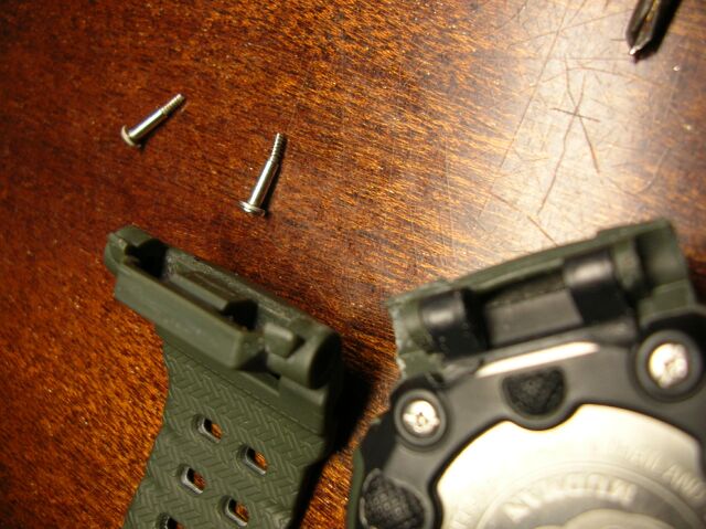

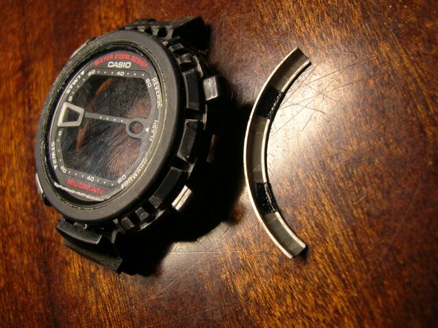

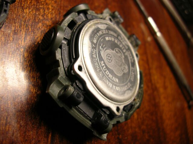

вторая часть. Обратите внимание, В первой части винты которыми ремень крепится погнуты - это я в воскресенье покидал часы немного И желтый налёт который встречается везде это эпидермис многомесячной выдержки В старых часах которые редко разбираются его намного больше если они так сказать mud resist

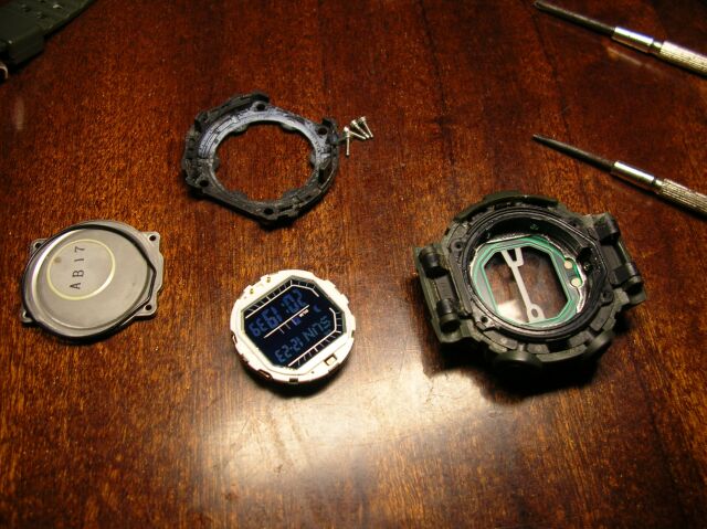

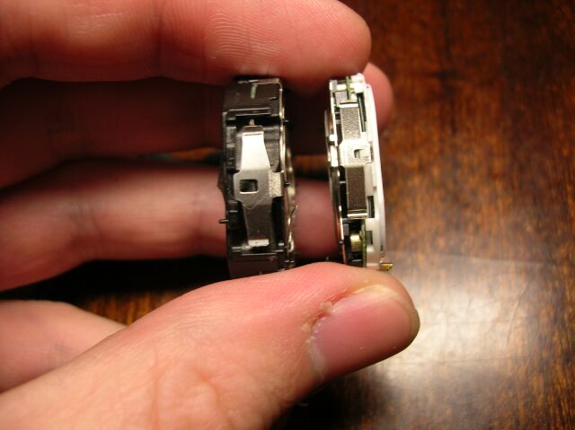

Последняя часть. Сравнение с модулем от twinresist, он почти в 2 раза толще... Также видна накладная тонкая пластинка на двухстороннем скотче.
