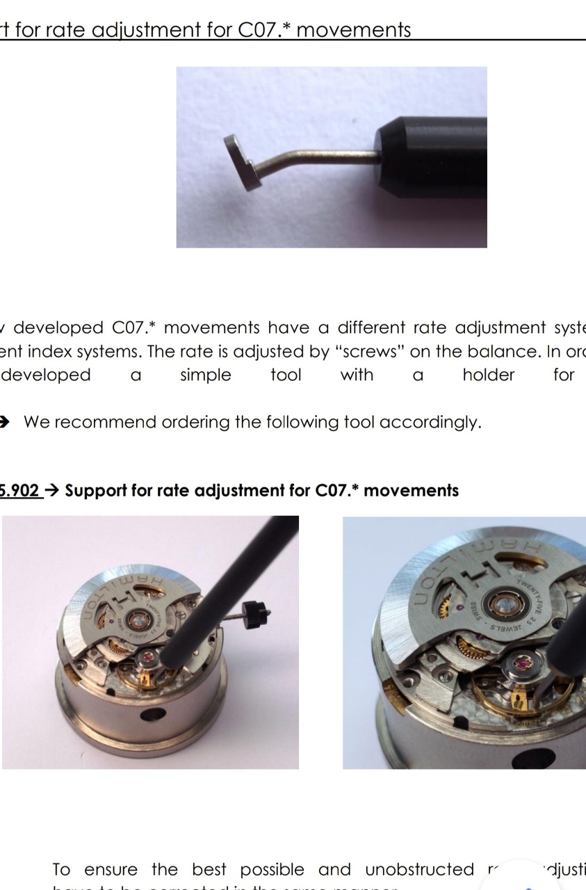

В идеале, мастерской нужен вот такой инструмент:
чтобы не повредить плечо баланса. + Отвёртка с черной маркировкой. Ну и понимание, что и как нужно делать.

Сообщение от Laureus Посмотреть сообщение
Ну это штука не сложная, думаю, в авторизованной мастерской такая есть. А вот как дела обстоят с кручением винтиков? На глаз? Что будет с механизмом, если винтики чуть-чуть неравномерно подкрутят? На глаз даже будет незаметно, но начнется небольшая разбалансировка.

Этот инструмент называют сапожком, просто вставляют в распор, чтобы баланс не подвергать деформации.

Сообщение от bort501 Посмотреть сообщение
При регулировке мастера пользуются прибором точности хода и проверяют механизм в тех позициях, что озвучены брендом на калибр (в 3, 4, 5 или 6 позициях). Для Hamilton, в подавляющем большинстве, в 3-х позициях, включая Powermatic.
Вопрос не в этом. Прибором пользуются ведь и на механизмах с градусником.
Вопрос в том, что нормальная точность хода может быть и при разбалансировке баланса. Т.е. когда винт на одной стороне дальше или ближе, чем на другой. Точность хода будет нормальной, но будет и биение баланса. Насколько это критично? Не убьет ли это узел через год, например?
Или уважаемый MUrus прав? Для регулировки точности хода надо крутить не винты на балансе, а ту штуковину двигать?

bort501
Вы не посмотрели до конца) Та штуковина двигается для регулировки выкачки баланса. Винты на самом колесе фиксированы ,поворот винта не влияет на балансировку, а, так же как и градусник, меняет длину волоска.

Сообщение от MUrus Посмотреть сообщение
точно
Почему поворот не влияет на балансировку? Каким образом винты связаны с волоском? Регулирование осуществляется за счет изменения момента баланса. Значит, если на разных концах разный момент, будет разбалансировка. Так ведь? Это как с колесом у автомобиля. Я так понимаю.
