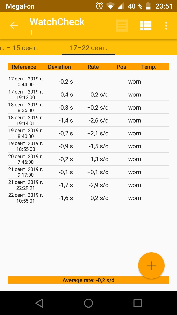

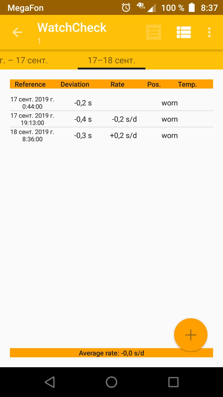

Нвмагнитил ребенок мой КОСК ниодиевым магнитом, поднес слегка, интересно же, еле успел остановить. Но часы пошли в +17)).
Отнес размагнитить, два раза проводили, "салиноид") вроде фирмовый, бывшая авторизованная мастерская, уже увы только в виде островка в соседнем магазине, жаль ребят, один из мастеров участник этого форума.
На приборе проверили до и после, правда в одном положении, -1 выдало, амплитуда около 300.
За сутки идут в ноль. Видимо какая то остаточная намагниченность сохранилась. Но мне нравится).

Интересно будет взглянуть за несколько недель. У меня тоже есть одни с остаточной намагниченностью, идут почти в ноль. Мех, правда, более другой.
Странно, что намагнитились и пошли +17. Вроде как у поверматика спираль из немагнитного сплава.

Из немагнитного сплава это у другой серии. В тут просто при ношении -2, при лежании +2.
