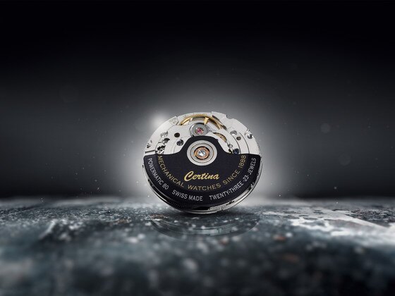

Сообщение от Dima343 Посмотреть сообщение
если написано 23 камня - то детали спуска пластиковые, если 25 камней - то металлические
Количество камней где должно быть указано?
С Уважением, Кирилл
  #292
Старый 13.06.2019, 14:11
Аватар для Dima343
Dima343 Dima343 вне форума
Регистрация: 29.03.2012
Адрес: Украина, Киев
Сообщений: 11,449
Сказал(а) спасибо: 2,490
Поблагодарили 16,066 раз(а) в 5,852 сообщениях
На роторе автоподзавода
Эта картинка с официального сайта Цертины, с страницы описания Ds Action Diver
Как видим, 23 камня
