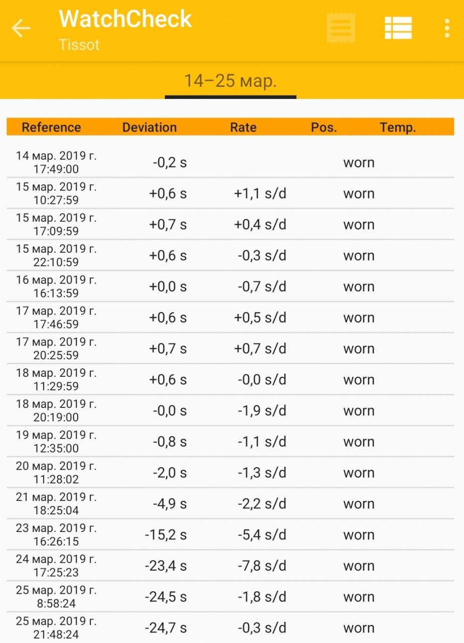

Вот продолжение... 23, 24 лежал пластом, в основном...

Вполне нормально.

Да, тоже так думаю... итог - доволен...)

Ага, больше похоже на правду. То же от завода сильно зависит, и от положения на ночь, слегка, учитывая что на ЕТА не самый эффективный АПЗ то от 80ч проку не каждому.

А эта программа не путает знаки? Если вы 23, 24 их не носили, то должны ускориться, т.к. завод падает, а они наоборот отставать начинают.

Да, я этого повермвтика не понимаю, оно понятно что не КОСК, но за две прошедшие недели шли отлично, за предыдущие 2 хуже, но 100 лучше чем 6r15, но хуже чем просто 2428. Плата за 80ч. Но, если лежали 2е суток то в ПН всегда подзавожу т.к. не ясно на сколоьк активно буду двигаться предстоящую неделю (в идеале конечно так что бы работа-дом-диван-работа, и в ВС они встали).
Но уже давно не слежу за точным временем, т.к. час в пределе 30-60 сек за неделю не подведут, и сейчас около -5 сек за неделю, но предыдущие 2 недели я их не подводил, они как то компенсировались. Короче жить можно... Я уже даже из подводу не по точному времени а по кварцевому будилкину))), дзен.
