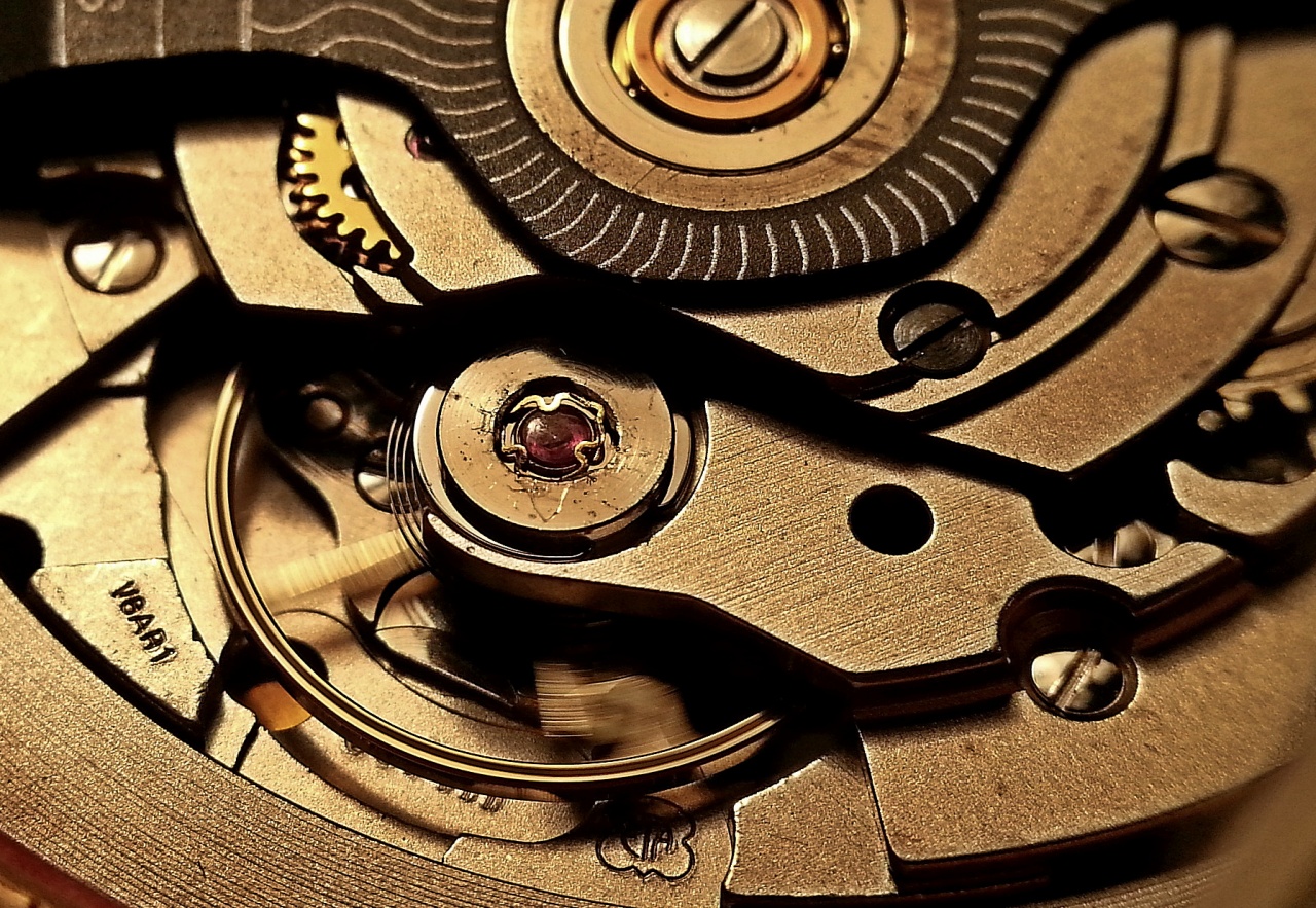

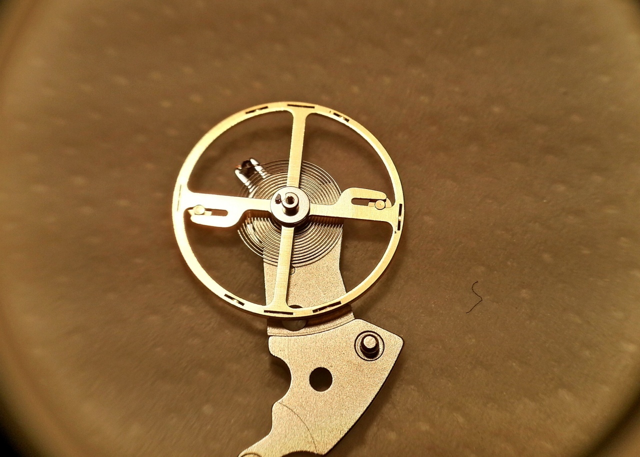

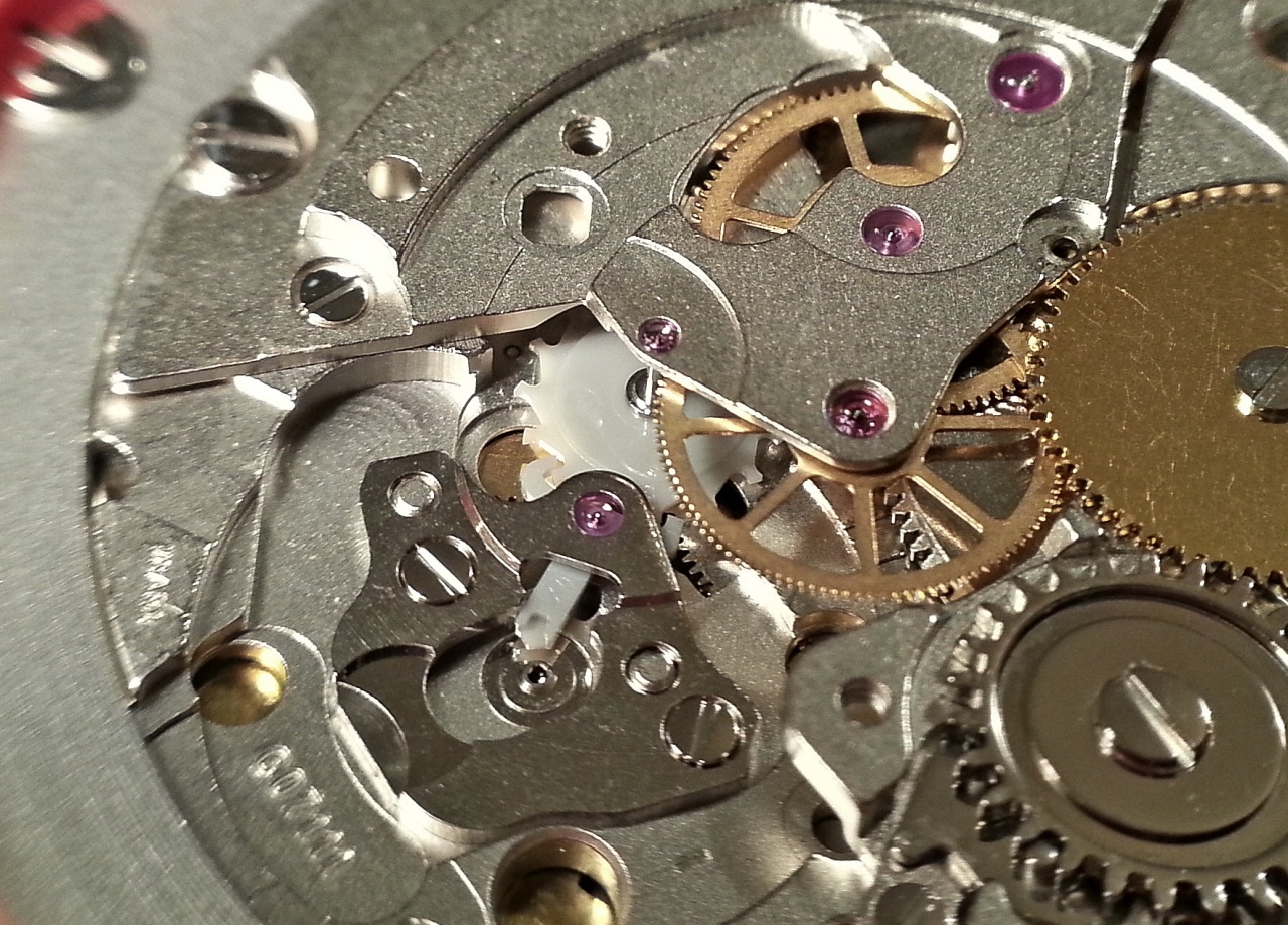

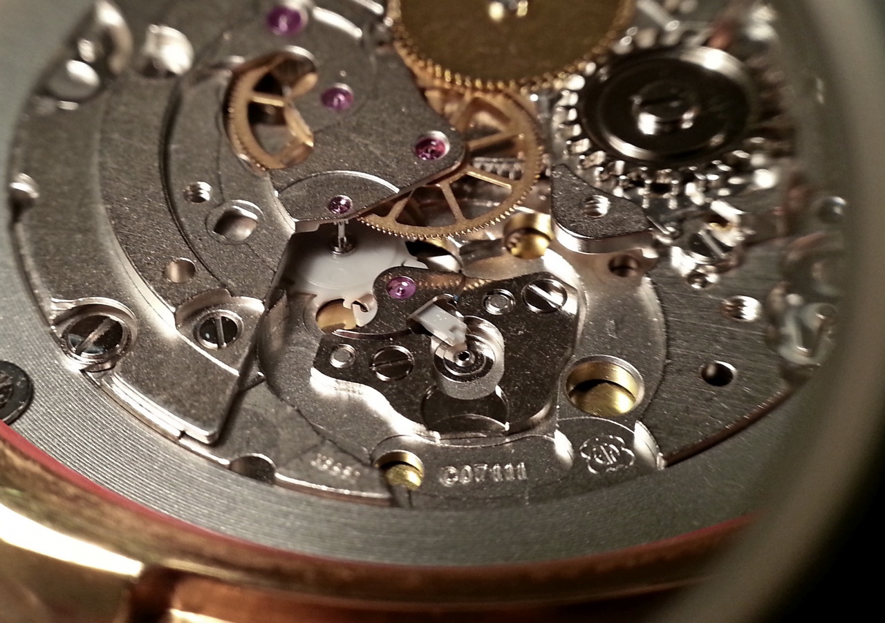

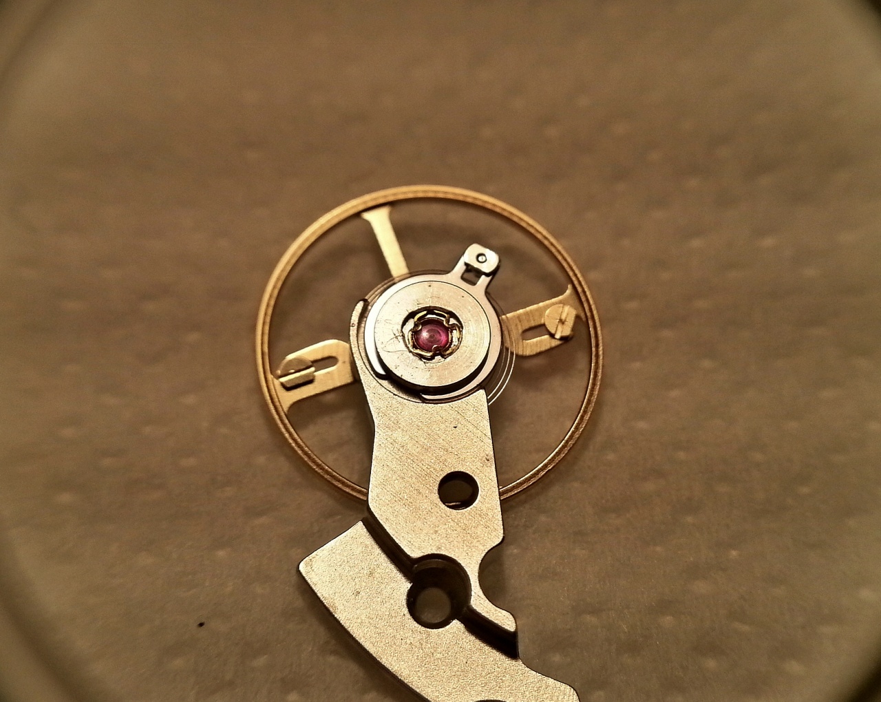

Здравствуйте джентльмены, занимаюсь часами в качестве хобби и мой знакомый принёс мне свои Тиссот Пауэрматик 80, мол, то спешат, то отстают, глянь а то за ремонт много хотят. Завёл, за 6 часов отстали на 30 минут. История такая, сильно упали так, что отвалился индекс на циферблате, отнёс в сервис, вскрыли (приклеили индекс), в остальном приговорили, посчитали. Стало интересно глянуть на всё это и увидел раскарябаный мост баланса и недовставленную пружинку камня. Решил это исправить, ну и глянуть что за зверь(фотки прилагаю). После исправления пружинки стали спешить на 2-3 минуты в сутки. Собственно вопрос к лечащим врачам, здесь ход убавляется-прибавляется эксцентриками на балансе? Зачем менять барабан? Кстати просмотрел через лупу анкерное колесо, вроде криминала нет, но у меня нет опыта. Если будут какие нибудь советы, буду признателен.[ATTACH]Нажмите на изображение для увеличения

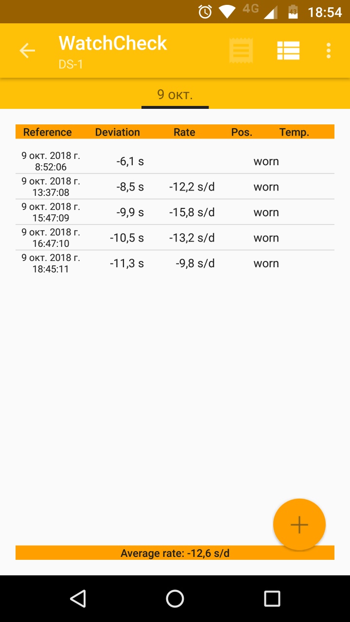

Точно ни кто не знает, за 5 лет существования калибра с пластиком нареканий я не читал. Хорошо было бы если в старый 2824 с обычным балансом всунули 80 часов. А так не понятно. Если не было модернизации механизма автоподзавода то 80 часов можно получить только заведя их вручную. Т.к. не у всех даже простой 2824 заводится за день на 100%. А тут считай он должен уже 2 раза по 100%))). Но не ужели свиссы такие "ну тупыыые")))?
Мой сегодня во так выдает.
