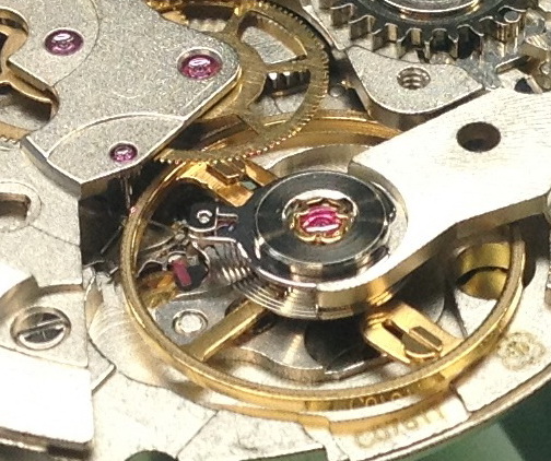

Имею еще один вопрос. Смотрю на этот самый H-10 (сквозь стекло) и визуально не вижу регулятора хода (который на 2436 и 2424 вроде как визуально обнаруживается сквозь заднюю прозрачную крышку).
Вопрос - а как он по ходу регулируется-то?
freesprung баланс, регулируется изменением момента инерции самого баланса с помощью поворота грузовых шайбочек, как на балансе Giromax в Патеке
