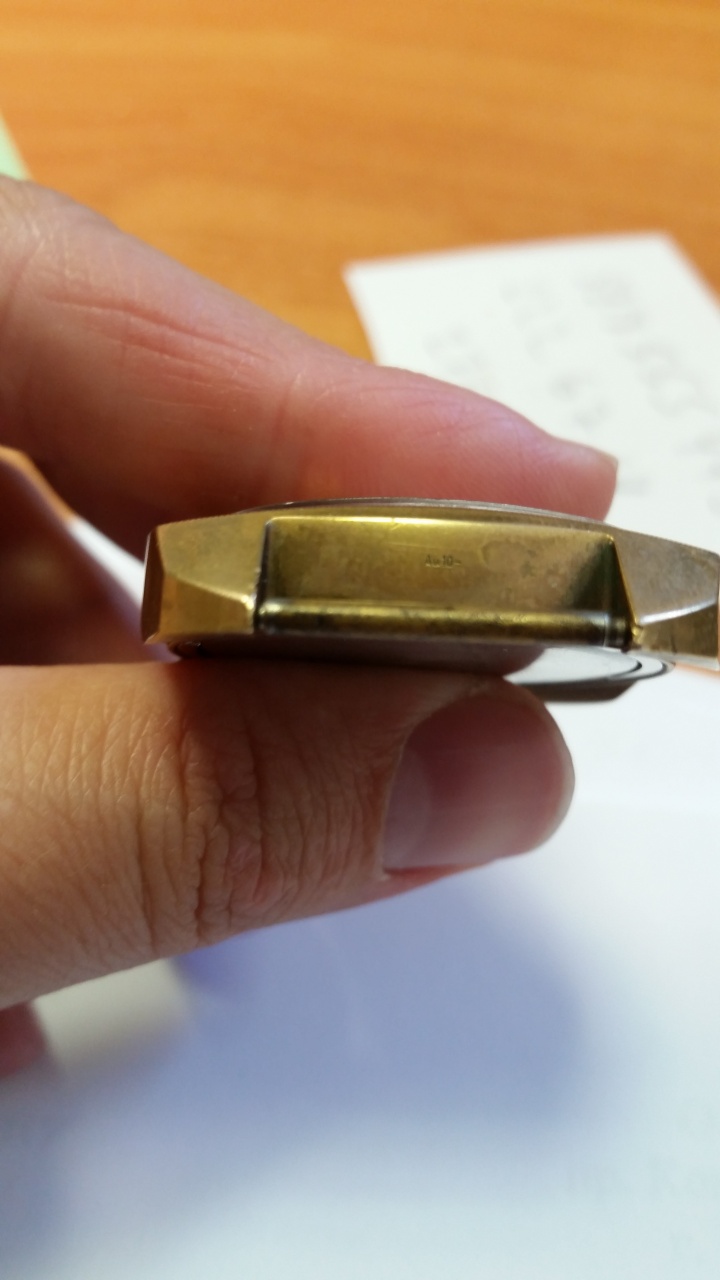

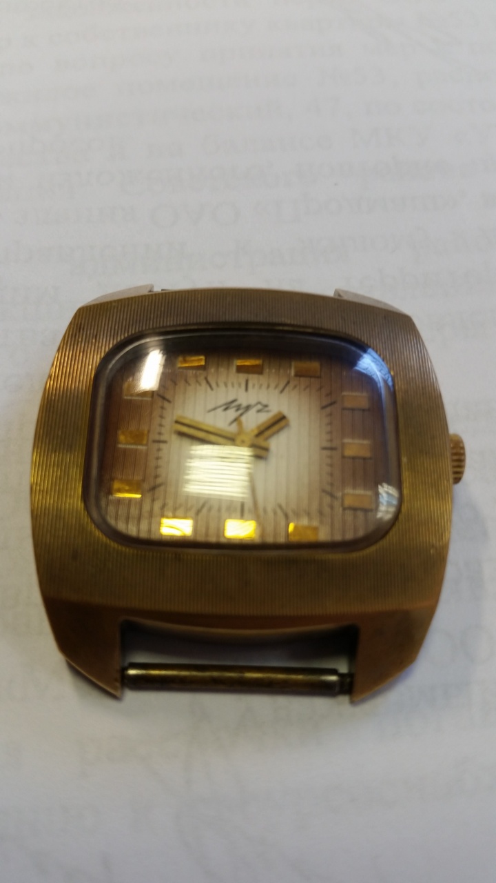

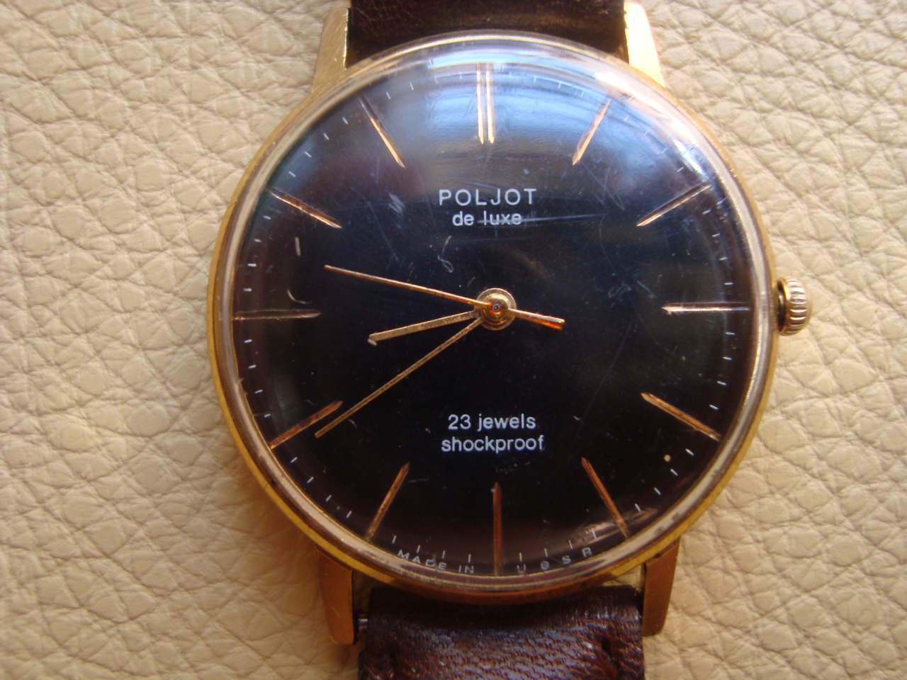

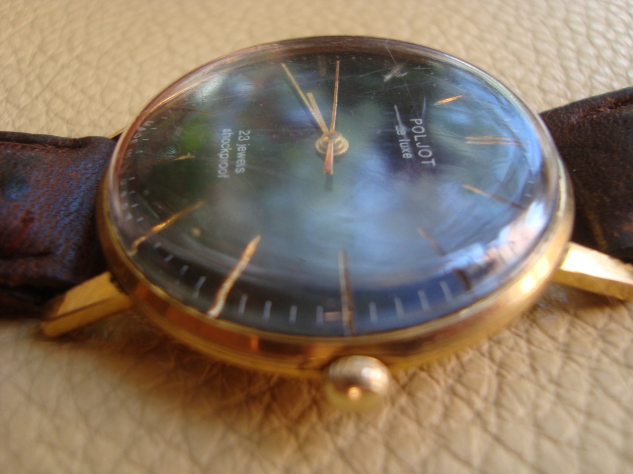

попался Луч в корпусе схожем с "телевизор", на корпусе клеймо Au10- вот только позолоты нет вообще. Интересно это какой-то специалист избавил часы от золота (просто не хватает фантазии понять как это сделано без каких-либо повреждений корпуса), или каким-то образом корпус ушел с завода до нанесения позолоты? Есть экспертное мнение по данному вопросу?
С чего такой вывод? По вашим фото кажется, что позолота на месте. Если она потускнела, не значит что её нет.

Сообщение от Vilos Посмотреть сообщение
может на фото так кажется, поверьте я видел позолоту во всяких состояниях (особенно в полетах "костюмных" - элегантный тонкий квадратный корпус - там зачастую позолота приобретает темный налет или что-то подобное). Так вот на этих часах корпус без позолоты (его можно натереть до блеска - пастой гойя, например, и он будет блестеть, но это временная мера) - на корпусе как будто патина (как на медных монетах), да и сам метал напоминает какой-то медный сплав. Плюс на фото с клеймом видны незначительные "коцки" на ножке - металл однородный, внешнего покрытия нет

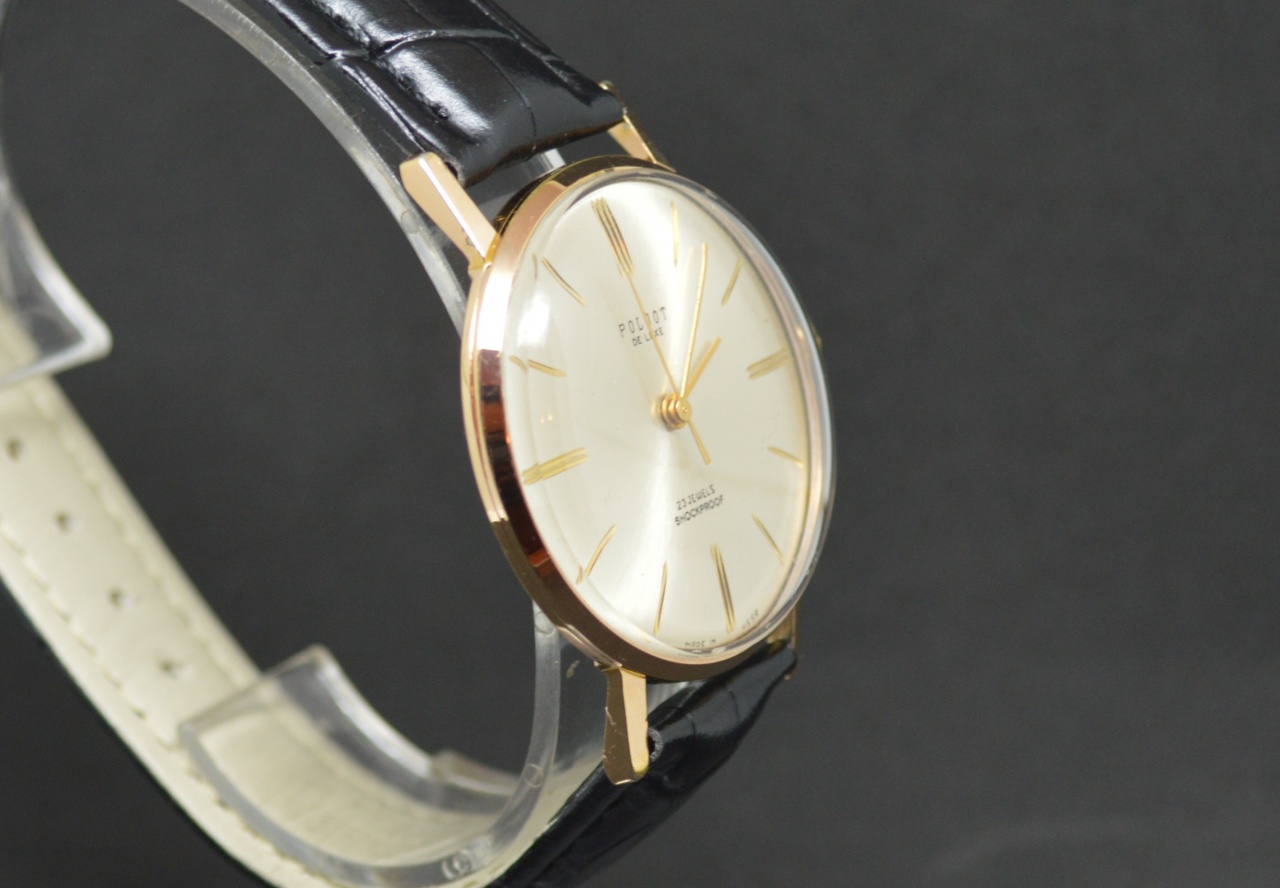

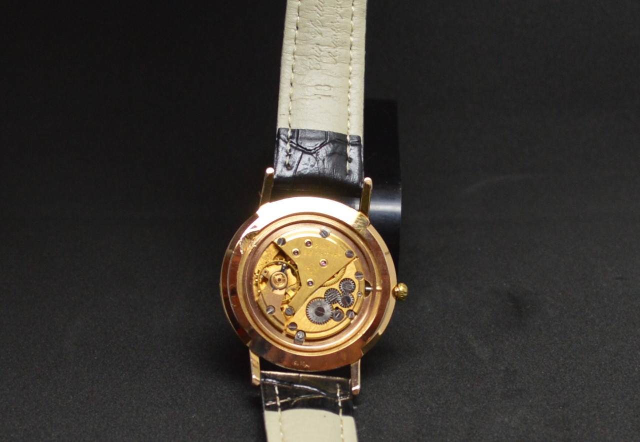

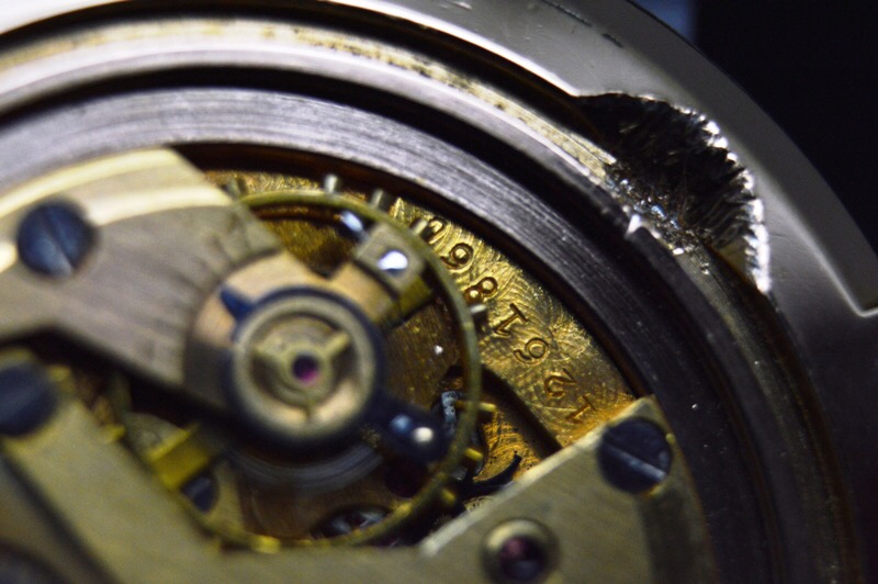

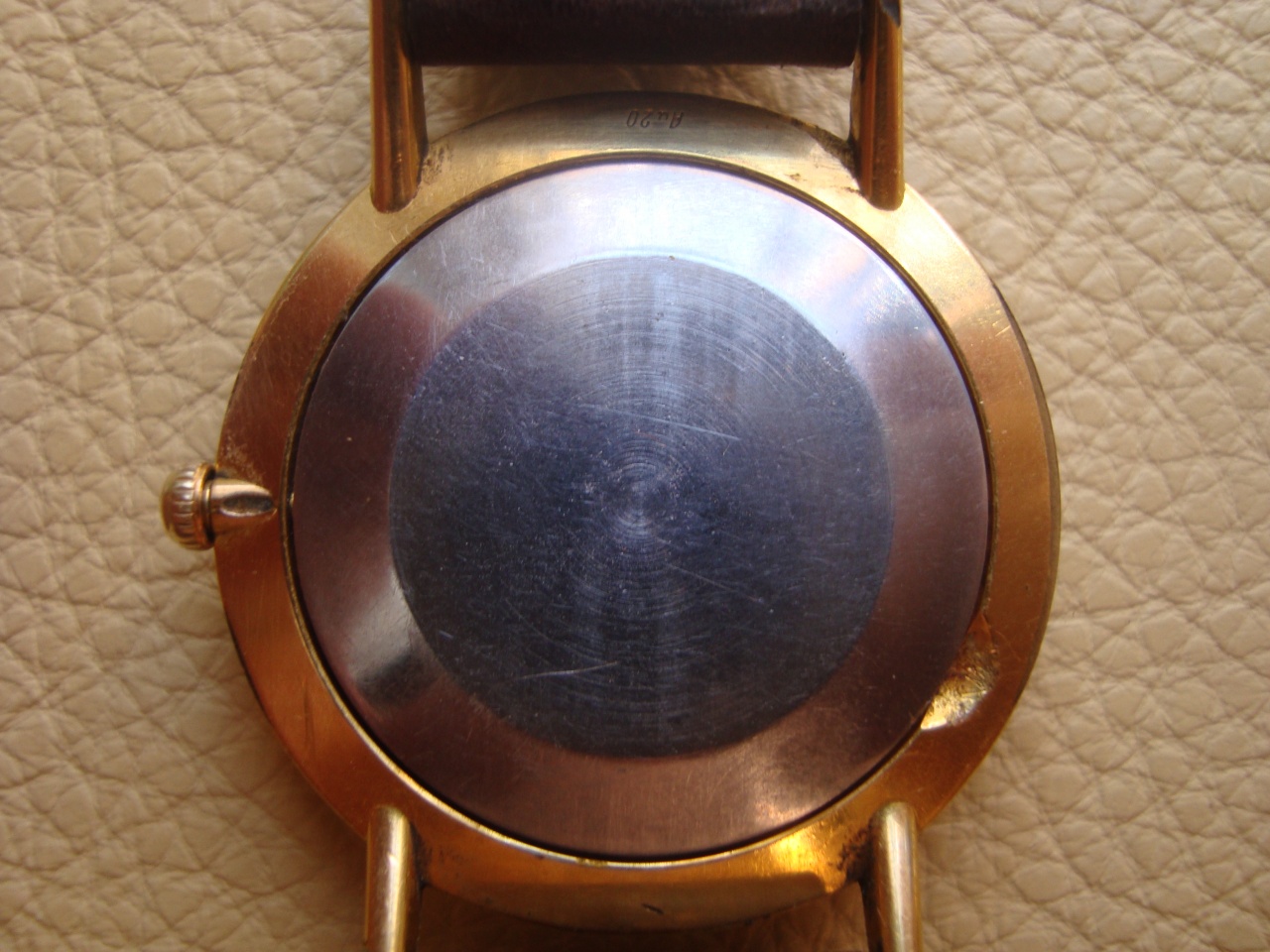

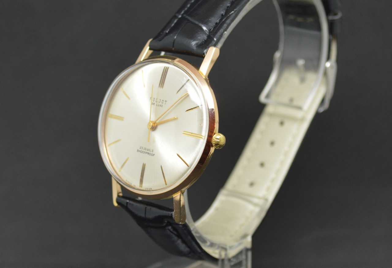

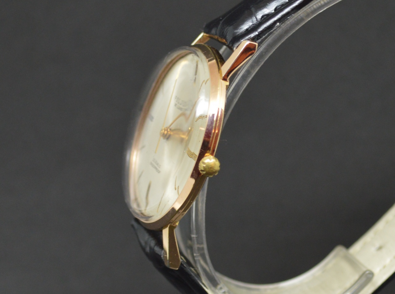

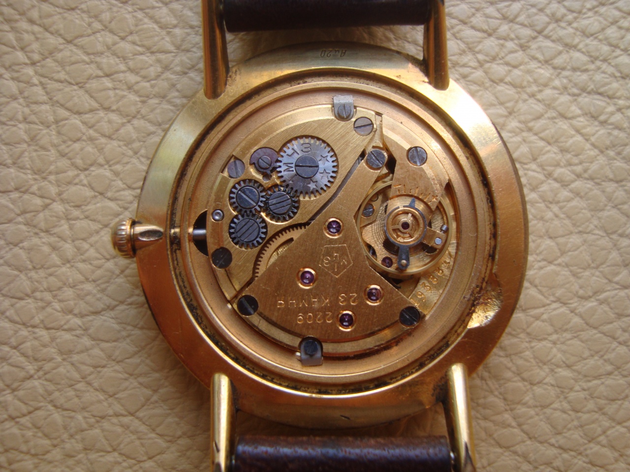

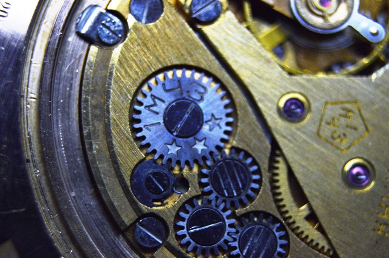

Коллеги, подскажите пожалуйста, это оригинал или новодельная котлета? Если новодел то можно ли по фото определить какие элементы оригинальные? И стоит ли брать эти часы за $100? Заранее спасибо!

Очень хорошее состояние часов. Мне показалось, что кто-то сделал дополнительные насечки на ЗГ, видимо, чтобы поухватистее было. Признаков котлетности не заметил. В Москве такие стоили бы раза в два дешевле, хотя если вешь легла на душу и денег не жалко, то плевать на все остальное.
