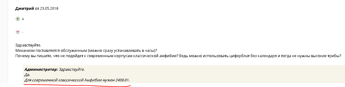

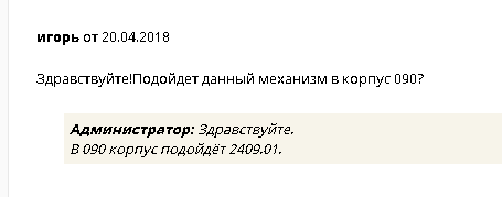

Все-же поясните пожалуйста, в чем разница между механизмами
2409
2409А
2409.01
На сайте завода описание 2 модификаций 2409 и 2409А - абсолютно одинаковое:
http://vostokinc.com/machinery/24/mehanizm_2409/
http://vostokinc.com/machinery/24/mehanizm_242302/
Про 2409.01 только на сайте Меранома сказано и в комментариях прямым текстом ответ - "для бочки 090 надо брать 2409.01"
Тут на форуме, прямо в в этой ветке выше по обсуждению твердо и уверенно утверждается, что 2409 равноценно с 2409.01 подходит под все классические корпуса.
http://forum.watch.ru/showpost.php?p...postcount=9181
http://forum.watch.ru/showpost.php?p...postcount=9182
Какие все-таки есть механизмы без даты на ручке 24 калибра?
В чем все-таки отличия?
Где взять инфо о том как на самом деле?
Кто кого путает?
собирал кастомы на 42, 09, 71 корпусах от меранома с мехами от СССР-ских как 2409 так и 2409А проблем не было.
