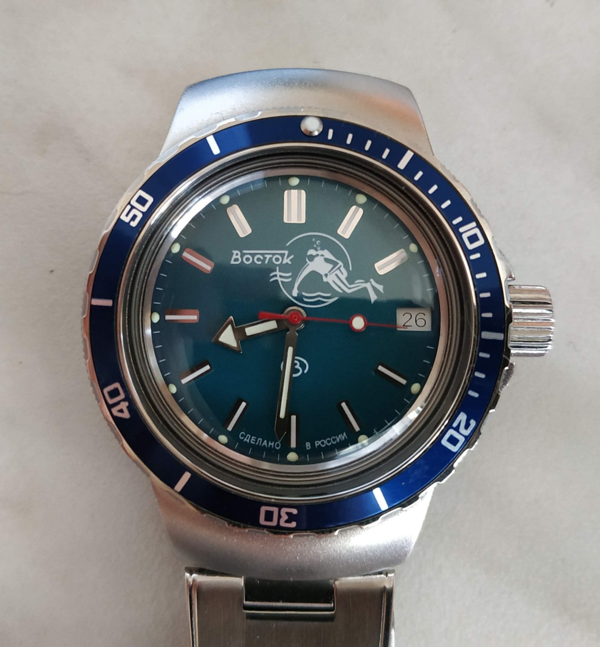

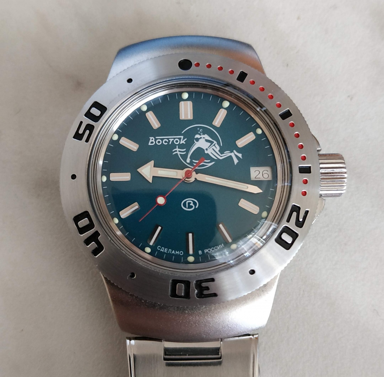

Сообщение от sid350 Посмотреть сообщение
Вложение 2270918
Вложение 2270919
Господа, ломаю голову - стоит ли ставить такой безель к этому циферблату? Или оставить уж как есть, родной тоже из нержавейки.
Не стоит, имхо.
Вообще, к этому бирюзовому мужику в пузыре - малореально что-то красивое подобрать. Я долго думал - ничего не придумал, 420 корпус в оригинале.

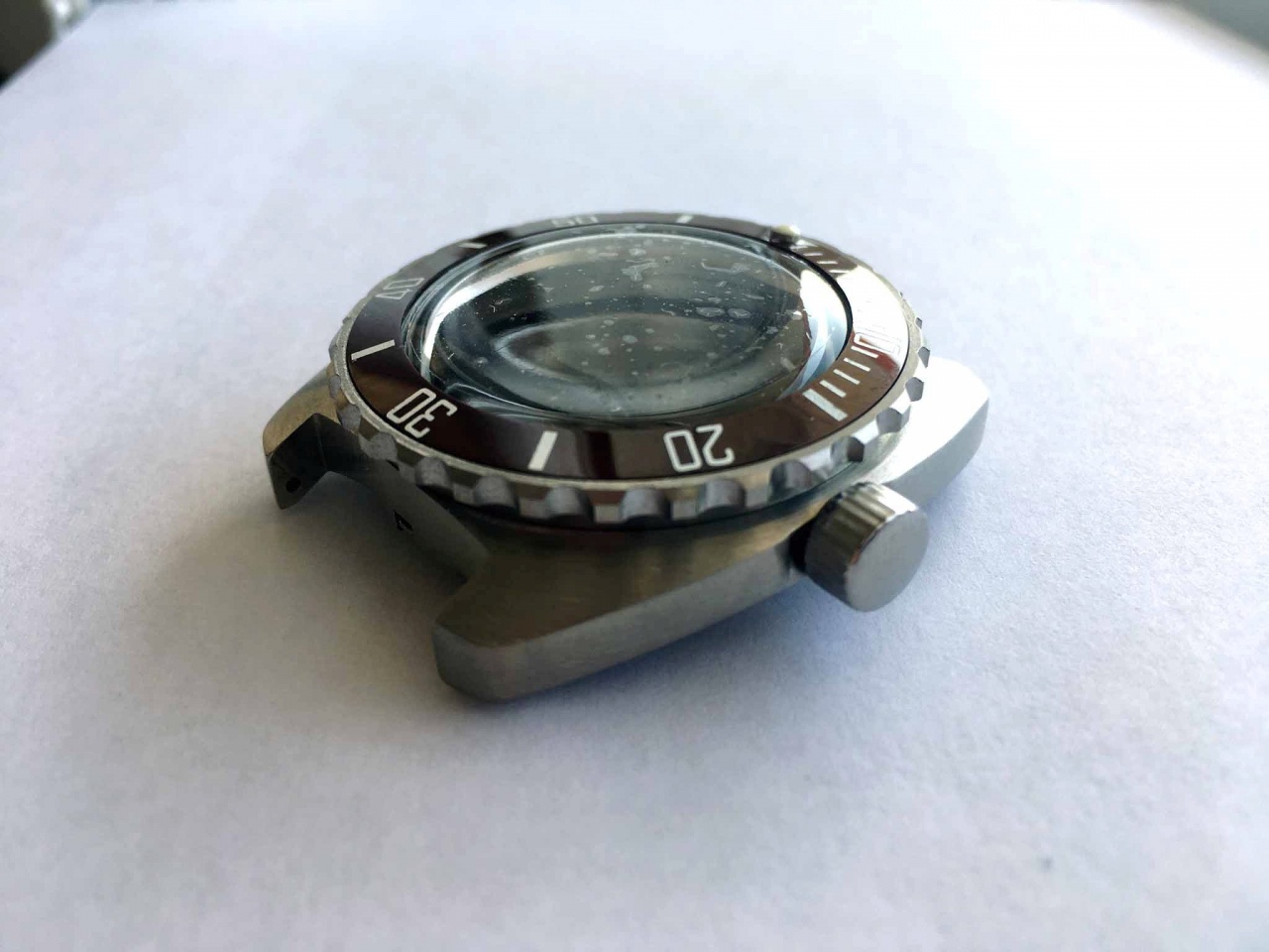

керамику, в принципе, можно ставить и на стандартные универсальные безели с ебея (брал здесь несколько. есть интересные варианты http://www.ebay.com/sch/arkustime/m....p2047675.l2562). при этом между вставкой и дном посадочного места безеля образуется зазор в пол миллиметра, который выбирается установкой на двусторонний скоч, либо (по мне идеальный вариант) подточить слегка стекло
Название: вставка в безеле.jpg
практически идеально ставится на харьковскую фрезу, особенно если подстраховаться и приклеивать на резиновый клей после установки безеля на корпус
