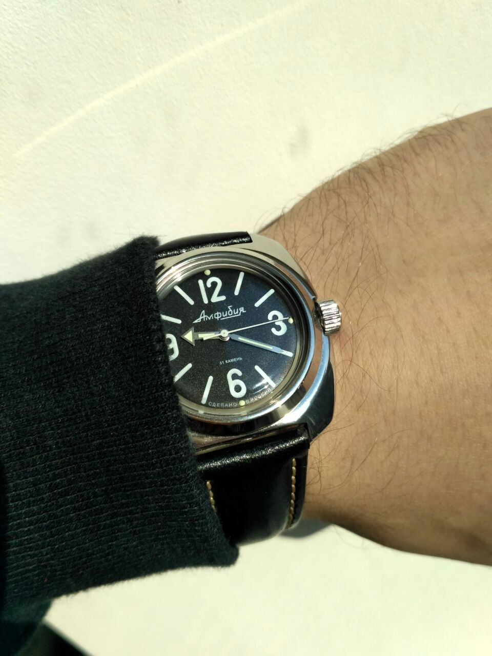

Сообщение от JaguarX Посмотреть сообщение
Понял, спасибо!
А варианты крышек со стеклом для такого корпуса бывают?
У Вас фото этих часов на ремне\браслете есть? (очень любопытно)
Если вас устроит, то вот фото моих часов. Мои на стальных стрелках и SE голова. А в фотоальбоме у меня эти же часы на коричневом НАТО.

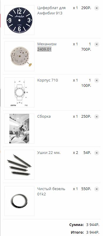

Проверьте, пожалуйста,
я, кроме стрелок, все остальное правильно выбрал?
Спасибо.

Не совсем.
Механизм лучше взять по этой ссылке - получится 1200 рублей, мне вторую "котлетку" тоже удалось собрать на акционном 2409.https://************/ru/movements/vos...-movement.html
А золоченые стрелки пропали действительно - очень зря, достойно смотрятся, имхо.
В остальном все ок.
Ну и какие-то стрелки все же возьмите - или у вас есть? Возможно, взять с синей секундой - получится как на той лимитке.
По поводу ремней и браслетов - вот тут немного нехорошо. Дело в том, что я пока что не смог подобрать другого варианта, кроме оранжевой кожи.
НАТО нейлон и кожа - не лезут в ушки, там достаточно узкая щель и острый корпус - ремню будет плохо, надо подтачивать.
Кстати, когда получите - в любом случае надо "подработать" - там в ушах плохо корпус сделан - режет ремень.
Браслет - пробовал меш - ну, как-то не очень, имхо. Диссонанс с золотыми стрелками.
Пробовал темного крокодила поставить - слишком строго получается.
Так что пока они у меня в роли почти костюмников Купаться с кожей не хочется.
Единственное, еще хочу примерять их с черным каучуком. Других идей пока нет.

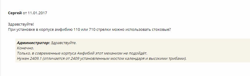

Я сначала хотел именно этот мех взять, но смутил ответ в отзывах об этом товаре от меранома (см аттач)
Или я не правильно понял смысл ответа?
Так то, конечно, выгоднее со скидкой взять. Я только "за"
