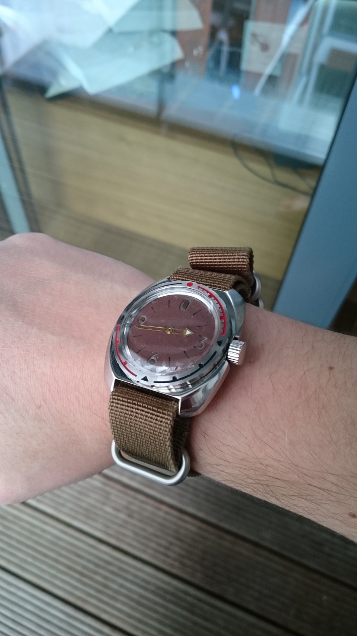

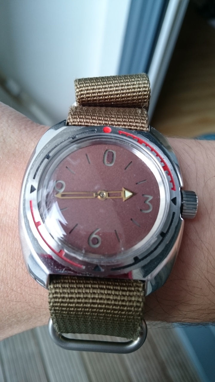

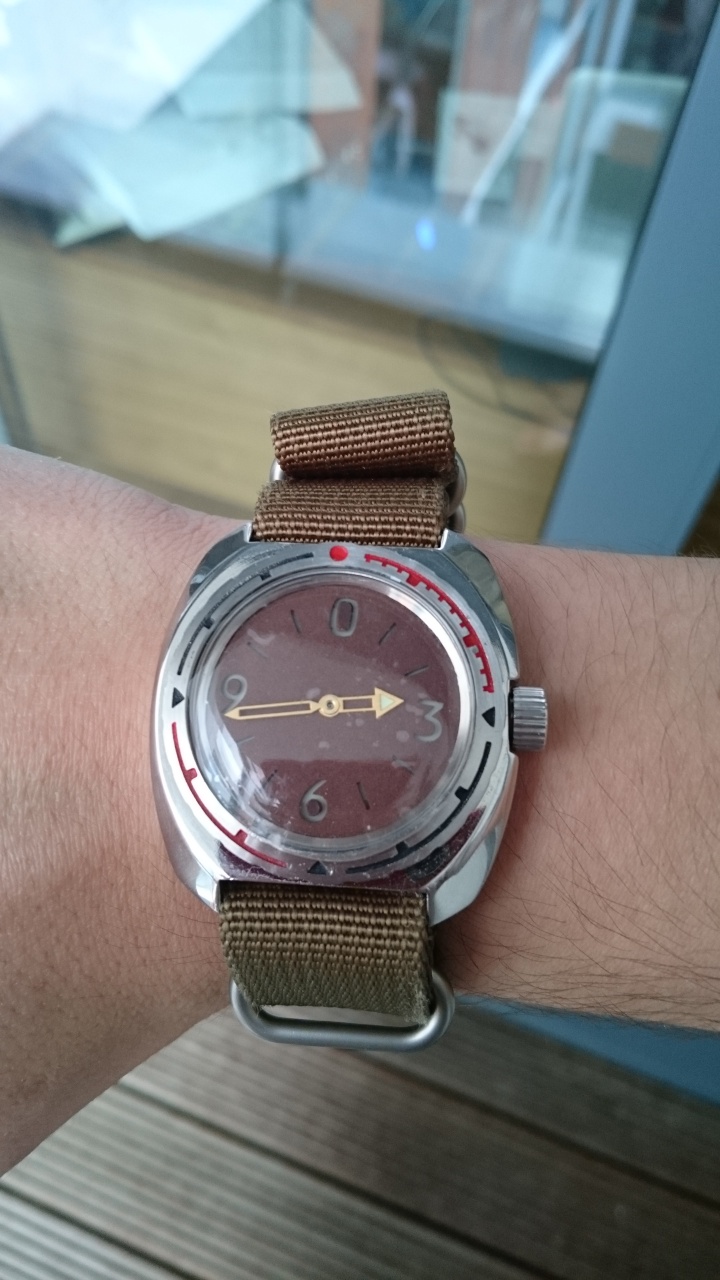

Понял, на днях гляну. Еще заметил, что задняя крышка прижимает цифер. Пока попробую стрелку отогнуть слегка.
------- ДОБАВЛЕНО ЧЕРЕЗ 10 МИН --------
Как-то так. Пока не снял пленку со стекла, поэтому немного бликов есть. Цифер все равно прокручивается, на днях на скотч посажу и установлю секундную стрелку.

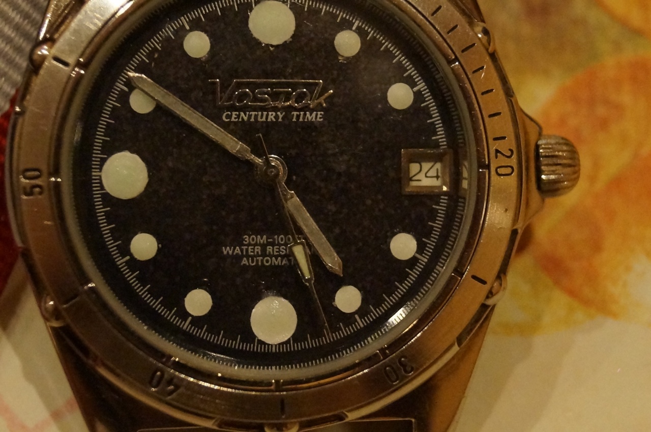

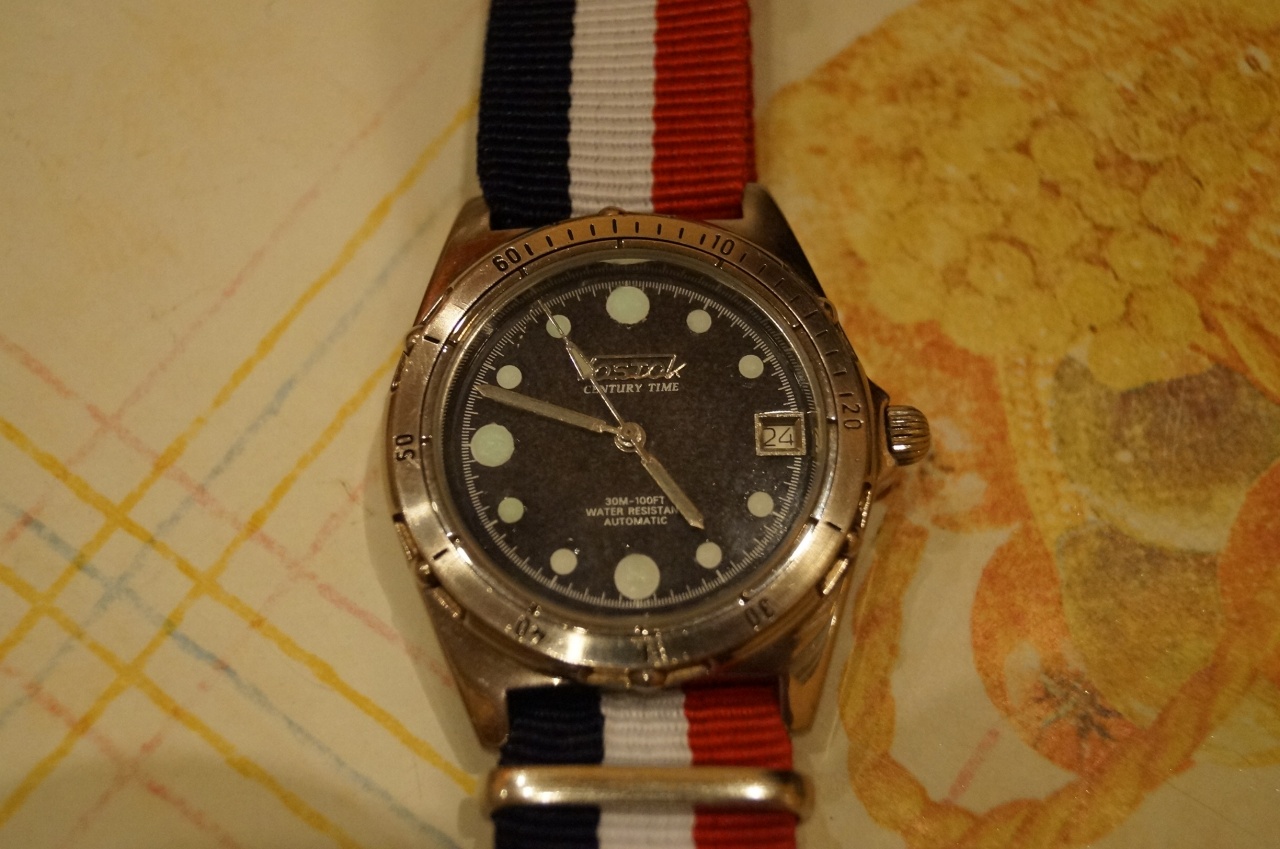

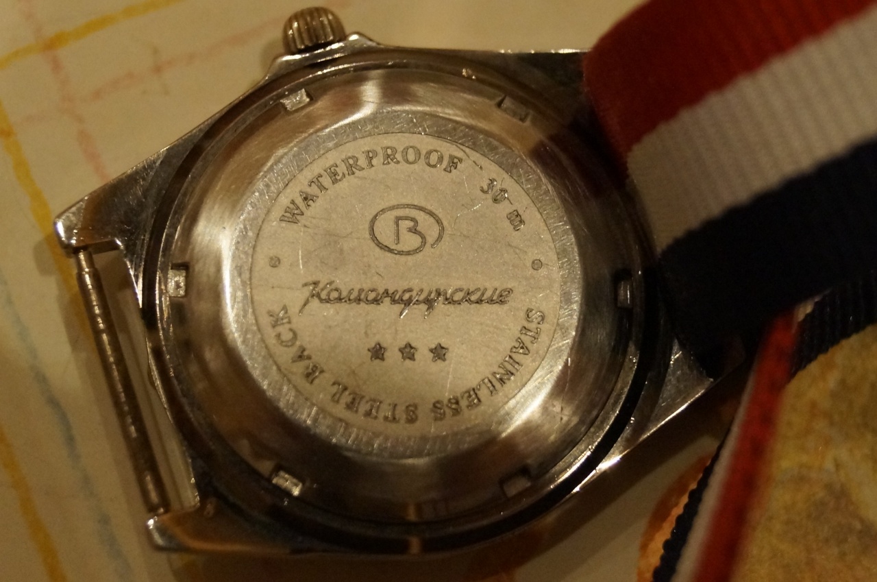

Всем здравствуйте. Вот, что то собрал, сам не могу понять что это самое интересное безель с трещеткой и стекло минеральное Нажмите на изображение для увеличения
