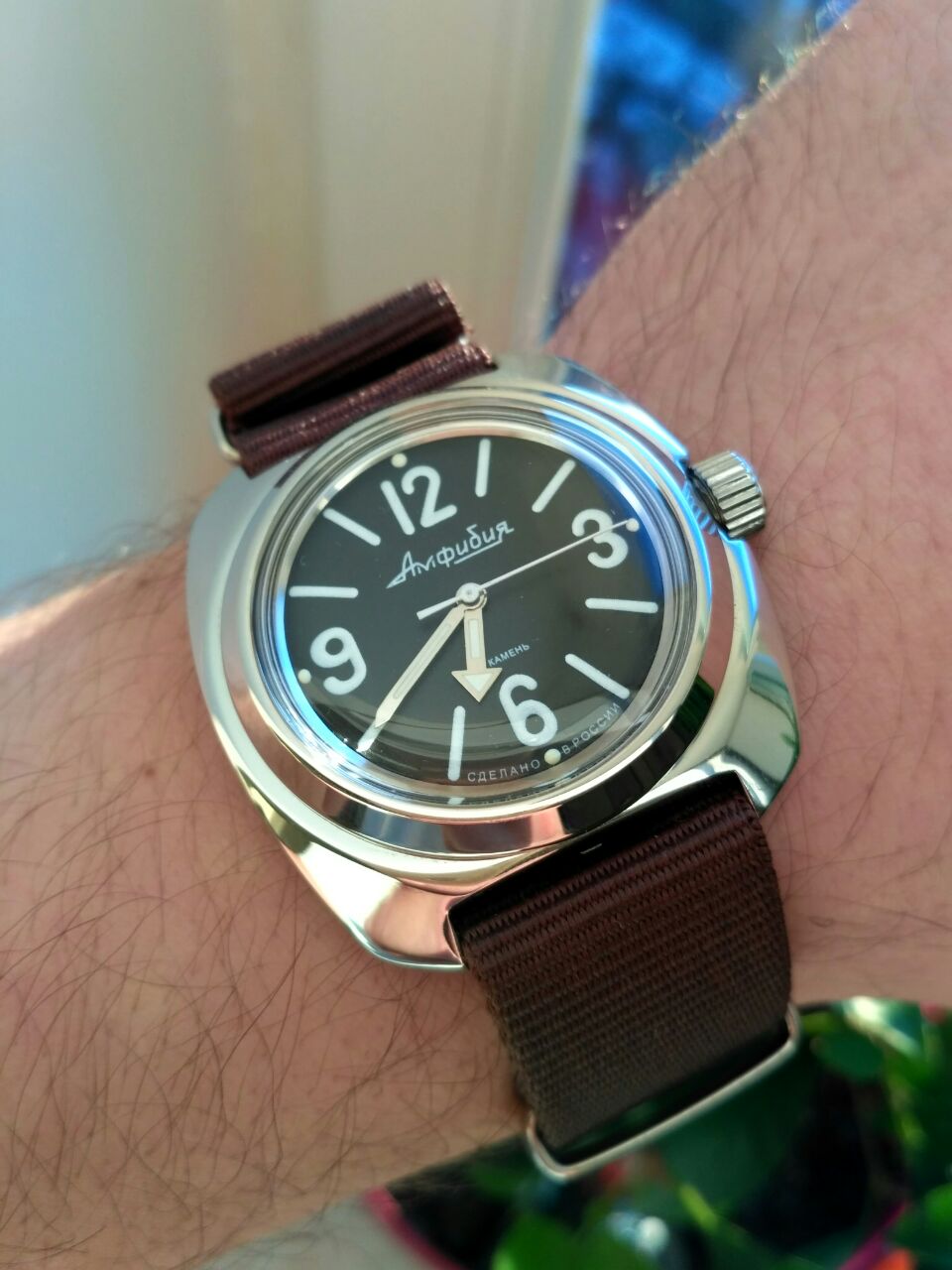

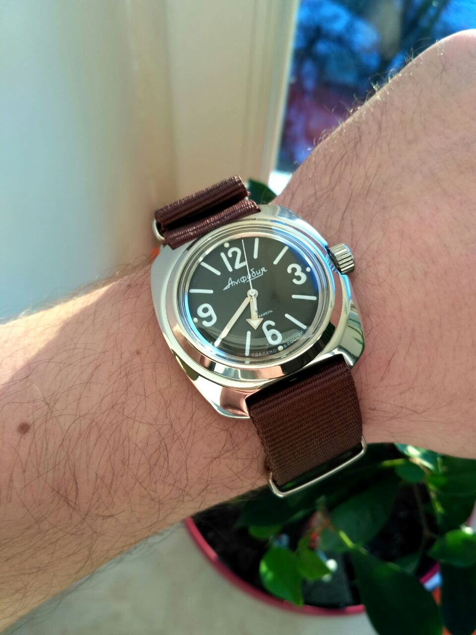

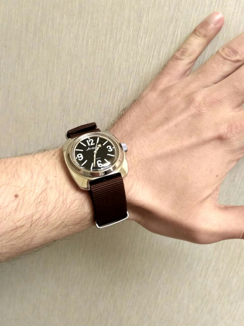

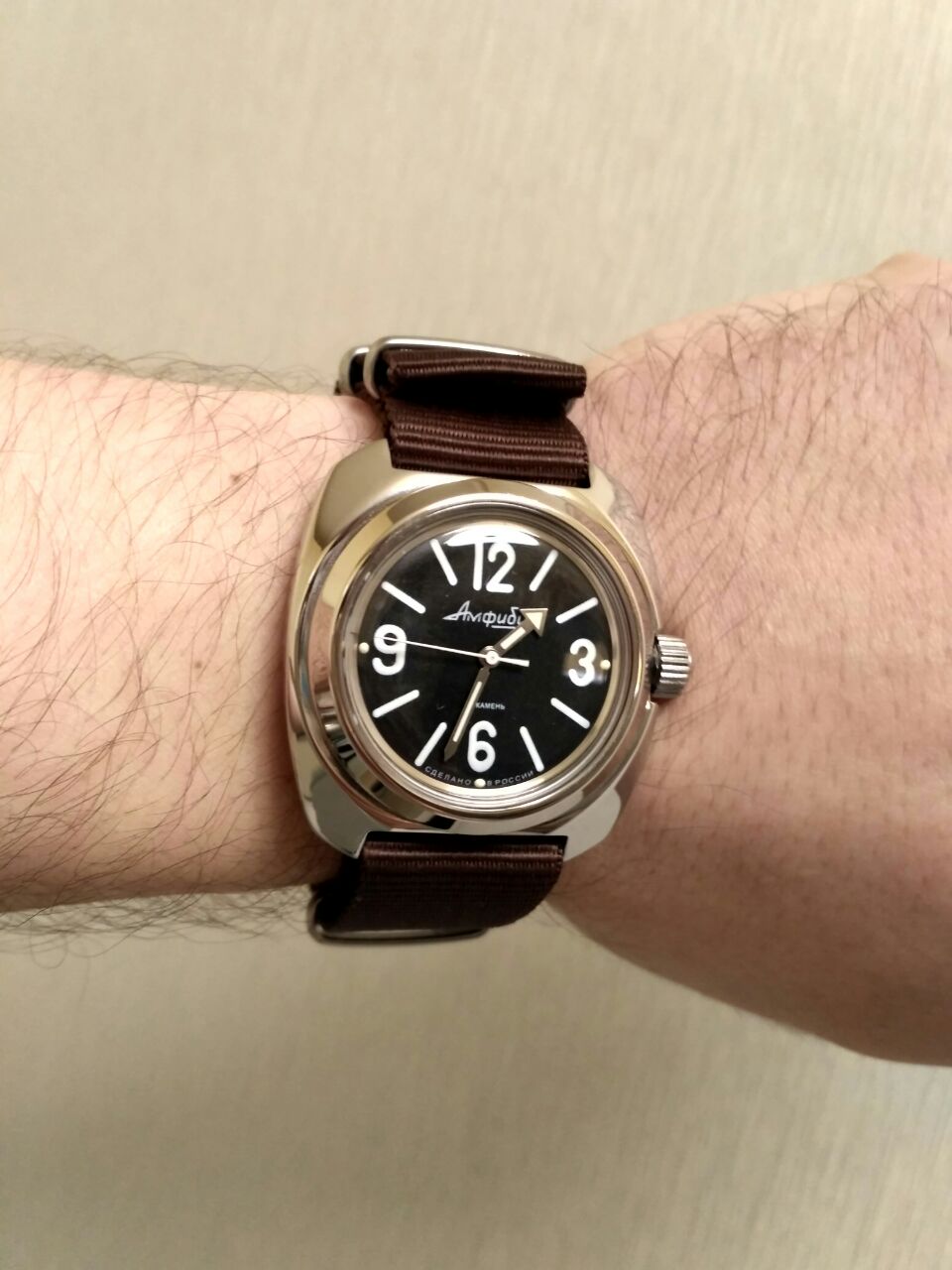

Ночью закотлетил-таки первый свой мод амфибии.
Механизм, цифер и стрелки приехали еще на прошлой неделе. Ждал инструменты с али. Инструменты отстойные, пользоваться невозможно.
Собрал как мог на коленках. Естественно, с падениями секундной стрелки на пол и поиском ее на карачках, плюс к этому оторвал точку люма не скажу откуда. Но, стрелку нашел, люм приклеил, всё собрал, посмотрим как ходить будут. Ход регулировал долго, выставил вроде бы на +7сек. Точнее не умею.
Заказывал к ним черный кожаный ремешок. Оказался толстенный, вообще не смотрится. Поставил коричневый нато. Выглядит отлично.
Еще замечу, "подлецу все к лицу", на этот можд примерял несколько "нато":
серый, черный, черный с боковой белой полосой, полосатый серо-черный. Все подходит, всё смотрится очень круто.

Часы классно смотрятся, без вопросов)))). Я уже месяца 2 как хотел такой мод собрать. Долго выбирал бочка - министерка. Но, увидев тут живой пример на 090 и 710, пришел к выводу, что министерка однозначно.
Стрелка не пострадала, люм приклеил удачно, но ясно 3 момента как подобного избежать в дальнейшем.
Инструментов с али даже для таких операций не достаточно. Нужно какой-то нормальный пьедестал купить для манипуляций с механизмом, нормальный инструмент для откручивания крышки, переточить вдумчиво все отвертки. Что-то придумать для вставляния стрелок или узнать как нормальные люди это делают (только не говорите, что нормальные несут часовщику, это совсем нормальные, я ен про них). В старой книжке видел какую-то трубочку на рамке.
НУ и конечно нужна настольная лупа с подсветкой.
Еще я по-моему криво поставил циферблат, стрелочная ось слегка в бок наклонена. Это до меня дошло только сейчас.
Ну и лучше мне не знать как собраны часы, где что поставлено кривее чем нужно... Я вот про эти знаю все. Про люм, цифер и ось и это мне не нравится. Они красивые получились, ходят, да, но я знаю. А это лишнее беспокойство. Зачем? Чтоб не было беспокойства надо будет потратить много времени и научиться делать это все хорошо, а я не планировал зависнуть в моддинге надолго. Еще несколько проектов и все.

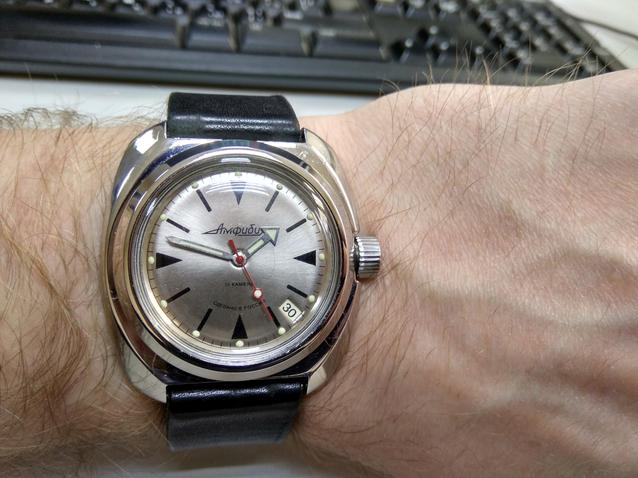

Раньше уже выкладывал. Хотелось бы чёрные стрелки, а то стандартные плохо читаются.

Сообщение от Bandido Посмотреть сообщение
норм. я каждый раз так делаю. особенно удручает, что обострение приступа рукожопства одолевает непременно в самый ответственный момент финальной сборки, когда требуется максимальная концентрация. поначалу тоже грешил на инструменты, а потом смирился с неврозами. да и шрамы моды украшают.
стрелки удобно досаживать на место стержнем от шариковой ручки. саму стрелочку при этом удобно удерживать на месте, приклеив носиком к уголку маленького кусочка малярного скотча, удерживаемого пальцами. и не разлетается ничего. секунду досаживаю зубочисткой
КМК под полированный безель верх корпуса я бы матировал - на контрасте заходит поинтереснее и глазцы летом зайчиками не так мучает
