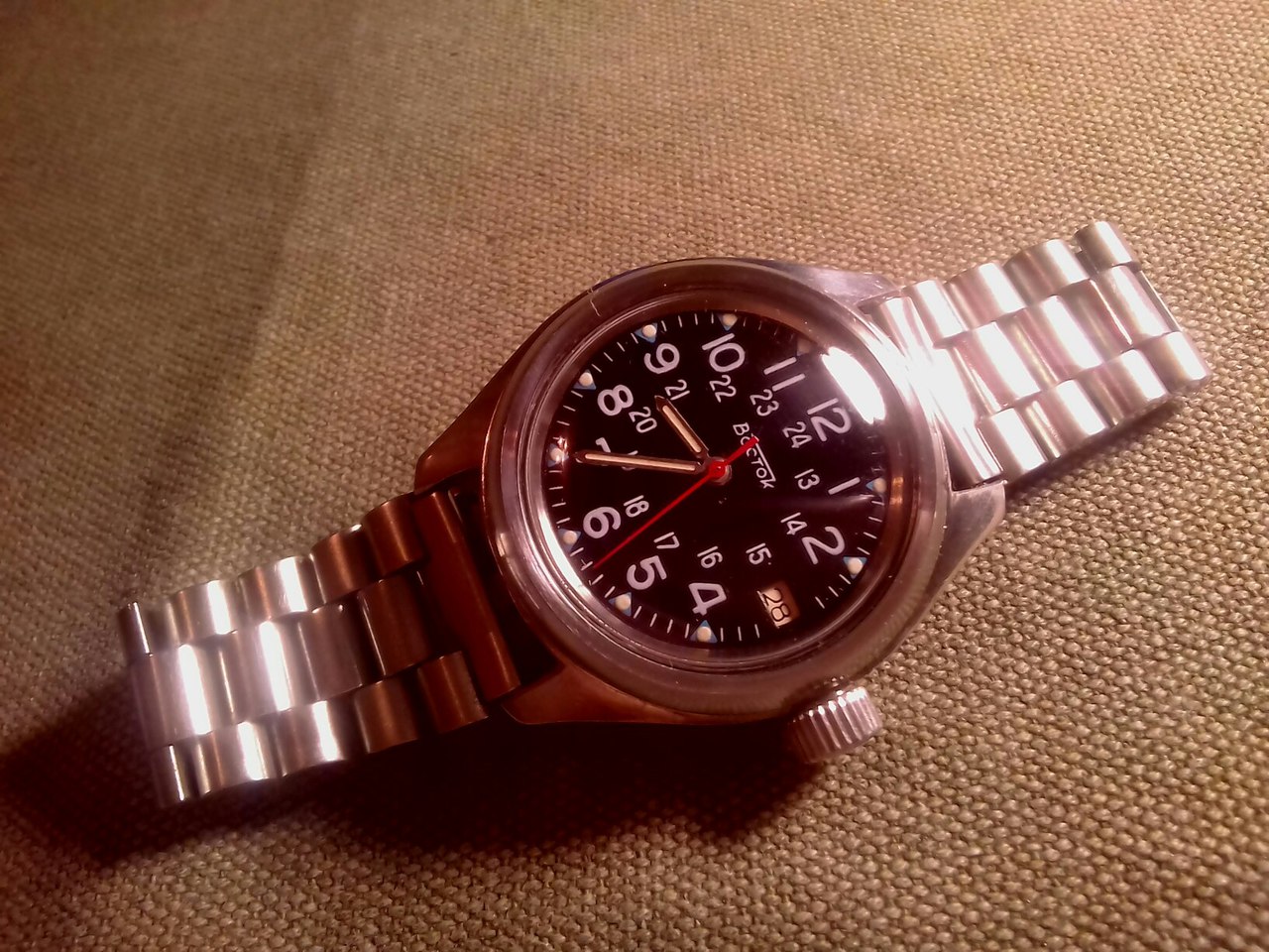

Сообщение от Popeye78 Посмотреть сообщение
amor260477Наждак напильник и вот этот мой помошникЭто мой новый запил.
По моему надо ещё полернуть

Вот еще мод на Хамилтон,тоже года два таскаю
AlexNew5000Уже полернул,сейчас как у кота яйца

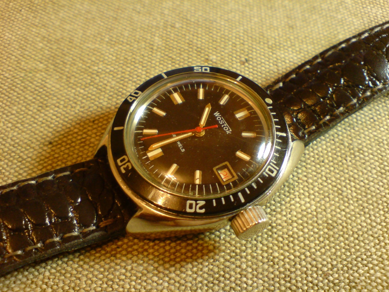

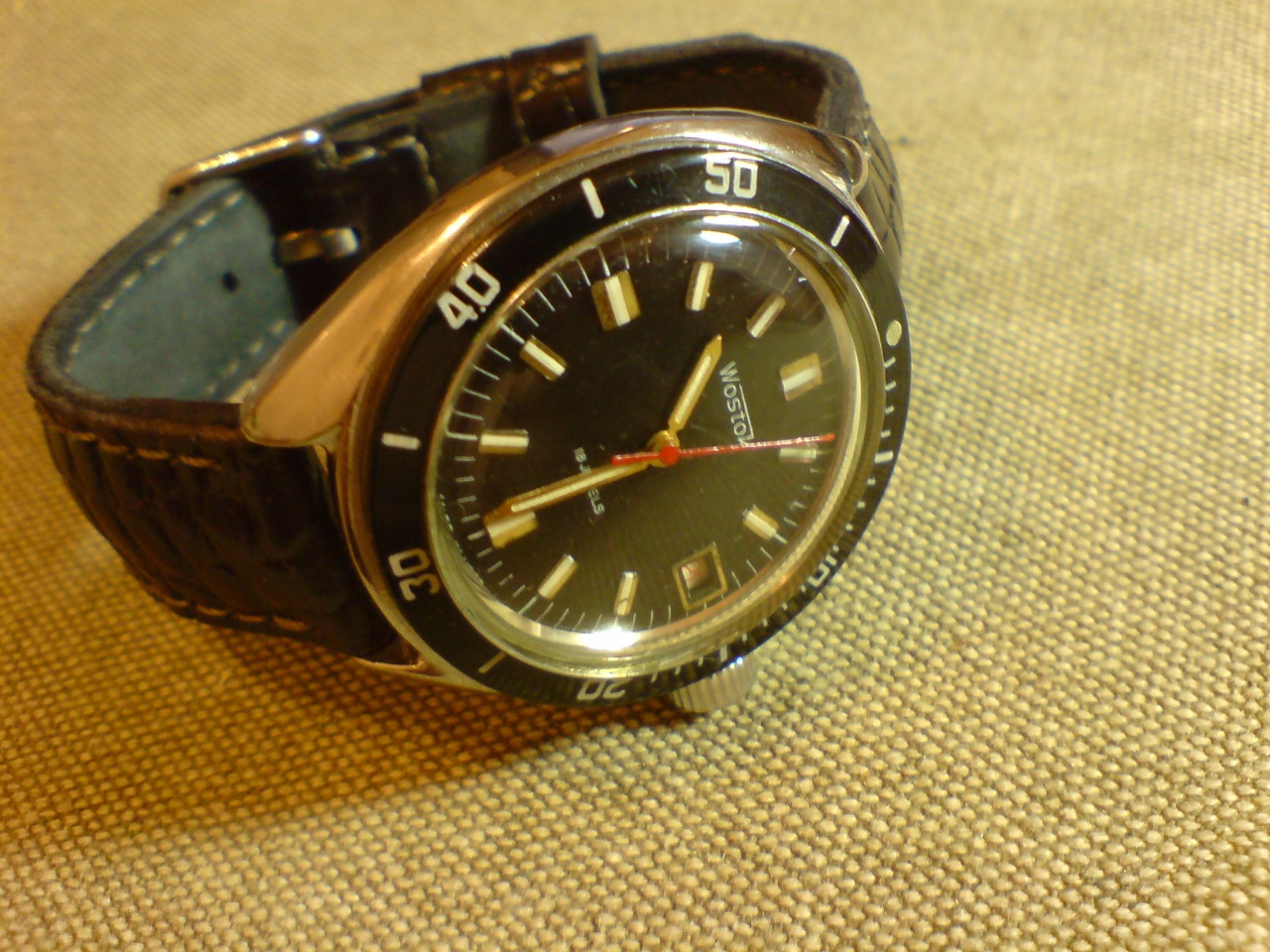

Bandidoлегко сказать пилить нечего,пилил между ушками,убирал все острые углы и все это еще надо заново полировать чтоб было без царапин,пока лежит,не могу цифер подобрать
То есть это не переделка а доводка. Ясно, самое муторное дело, самое почетное, наверное, у мастеровых. как правило 80% основных работ делается относительно быстро, а вот доводка, вроде все уже сделано, а она отжирает почти все время.
Popeye78, а вы 150 или 710 корпус не пробовали пилить как на том моем эскизе? Вроде проще добиться формы "подушка" или с ними проблема какая-то?
Как добиваетесь симметрии? Сразу рисуете лекало и по нему обрабатываете или в процессе - там подточил, там подточил. И ещё, как вы со стеклом обходитесь при обработке корпуса. Всегда снимаете или есть какие-то хитрости, вроде обклейки или заматывания в какой-то буфер из ткани и тп?
Еще у меня мысль, довести 100 корпус до формы 420го. В итоге будет корпус под 22мм ремни

Bandido150-710й не пробовал,потому что нету их у меня,конечно легче былоб,на корпусе рисую маркером того что хочу и снимаю лишнее,далее напильник,дремель и шкурки разного калибра.Бочка была самое доступное в то время.
