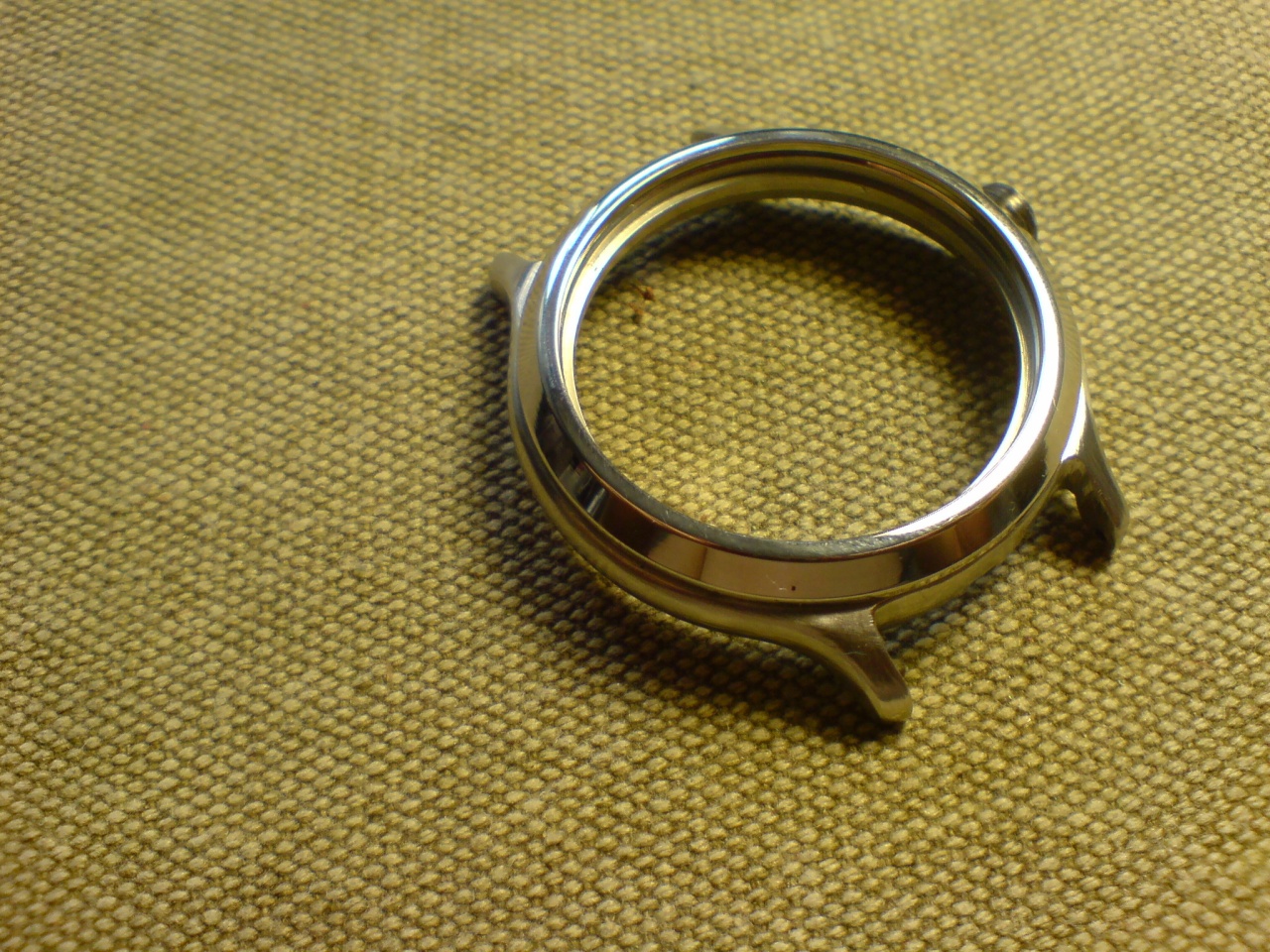

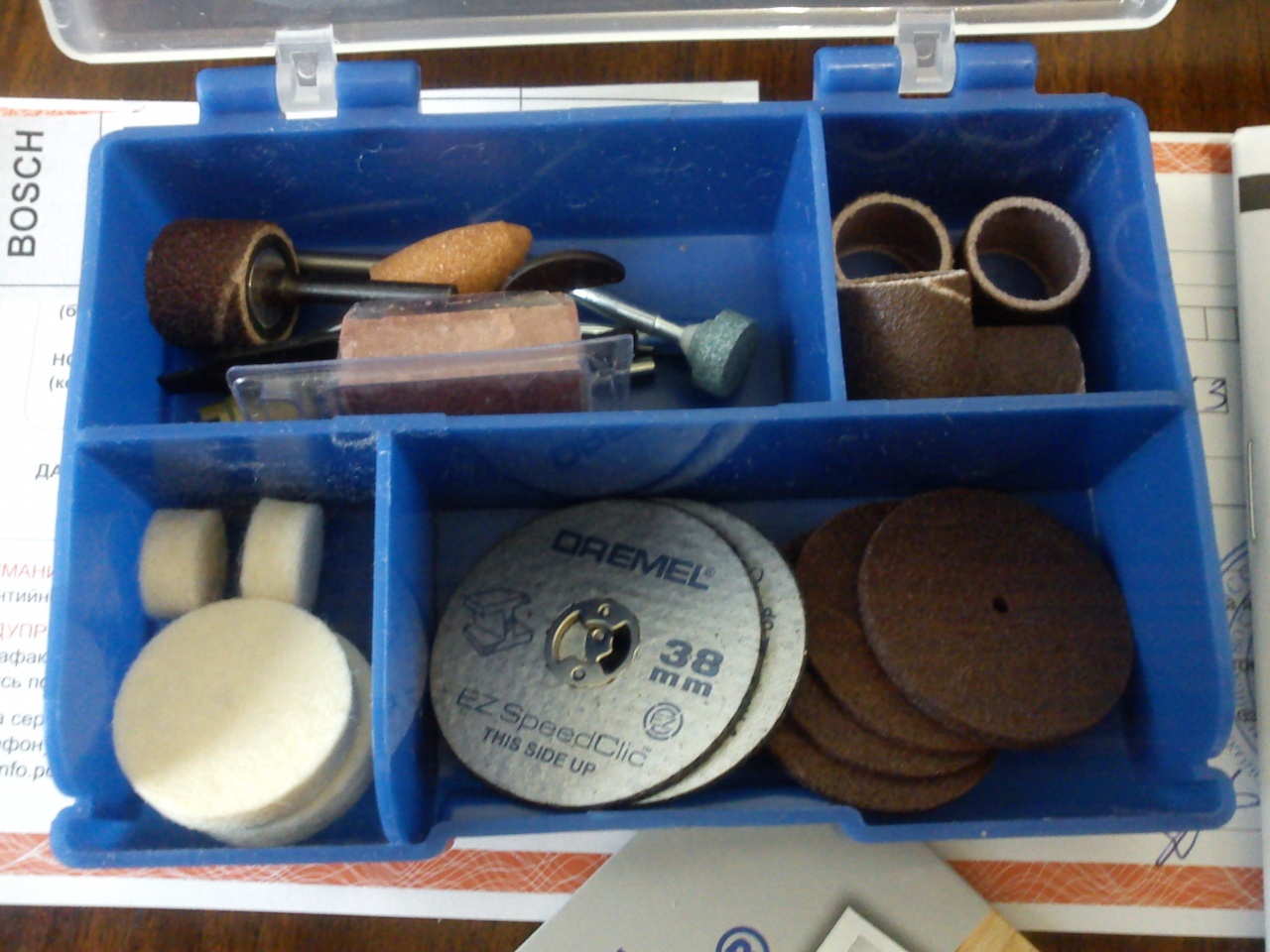

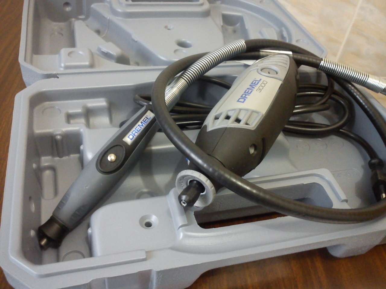

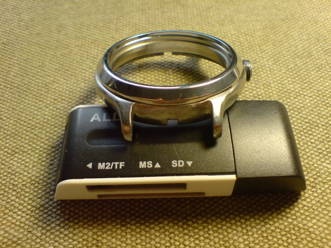

amor260477Наждак напильник и вот этот мой помошникЭто мой новый запил.
