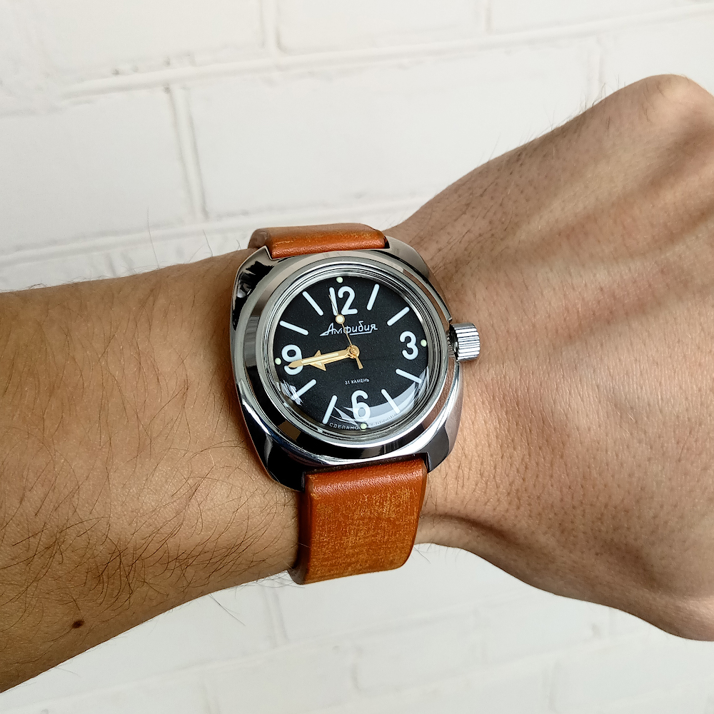

Но обнаружились и косяки.
Надел ремень для пробы, увидел неглубокую царапину-порез на торце ремня. В начале не понял в чем дело, померял другой - снова порез, блин.
Тут уже понял "че то не то", полез смотреть. Оказалось, что грани корпуса между ушами ОЧЕНЬ острые. Вот просто все сплошняком - реально кожу режут на раз, там даже острая заусенца от обработки не снята.
В общем, пришлось минут 15 поработать надфилем 3-гранным и пилкой для ногтей и снять все эти острые грани.
Так что кто будет брать новые 710 корпуса - аккуратно одевайте ремни, а лучше сразу проверьте качество обработки.

Речь не о цельном ремне. Просто кожаный ремень. Ушки на 710 корпусе короткие, ремень достает до корпуса в некоторых положениях.
Да и насчет цельного ремня - проблема будет еще более актуальной. При носке эти острые грани с гарантией порежут и НАТО и перлон.
Просто прорезана выемка под уши и ничем не обработана, по бокам с корпусом получаются как бы микроножи, я даже палец сподобился об это порезать пока пилил
Цельный ремень при натяжении как раз будет поверх острых кромок натягиваться.
Ну и фото на ремне.

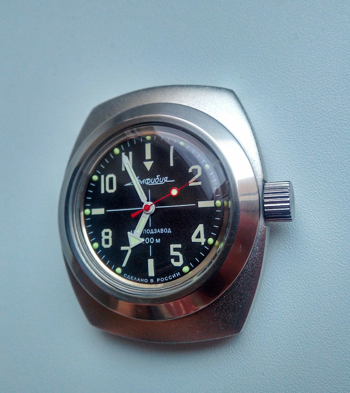

С 090-м чистый безель отлично смотрится, на мой взгляд. Заменил на своей, очень нравится

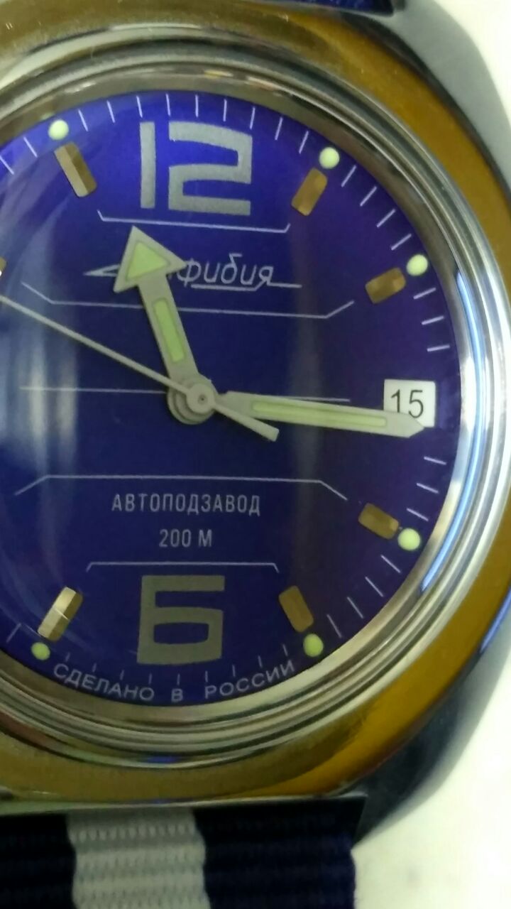

Мне тоже. А вот белые стрелки меня разочаровали. Заказал для другого мода. Но не легли вообще. Такой прокрас некачественный, прямо беда.

Не знаю видно, нет. Я поясню. В живую они как будто серые что-ли. С "грязными" углами у светонакопителя. Цвет как будто хотели в 2 слоя красить, черновой накрасили, а вторым не стали проходить.
И еще с цифером такая подстава вышла... Я думал там накладные 12 и 6, а они как-то нарисованы чтоль. ТОже так бледновато. Тоже разочарован.
В общем, когда сам рисовал - нравилось, а тут приехала сборка - не нравится вообще.
Безель пока не ставил. Жду керамику, еще поприкладываю.
