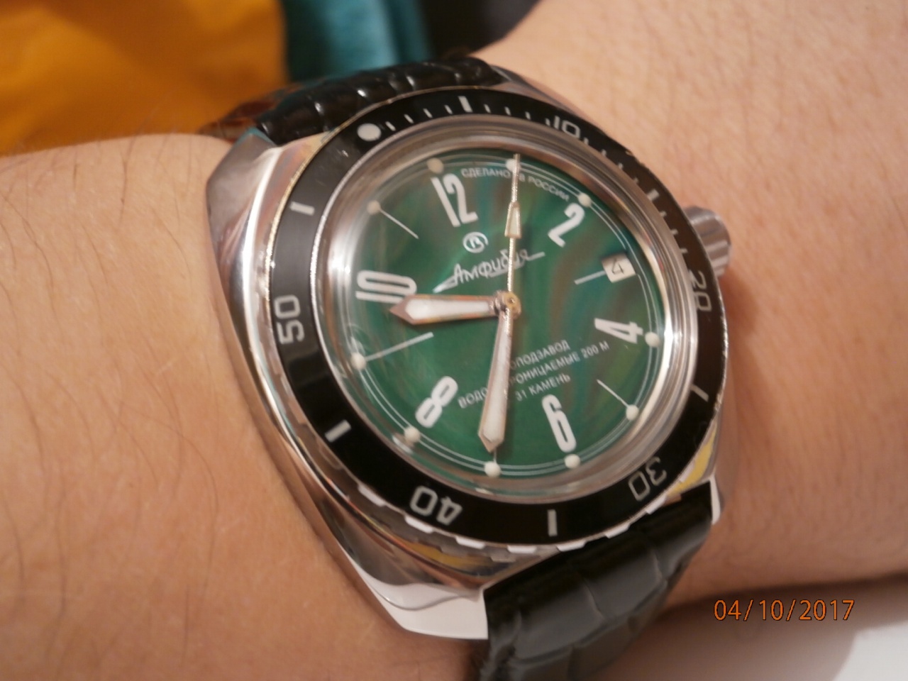

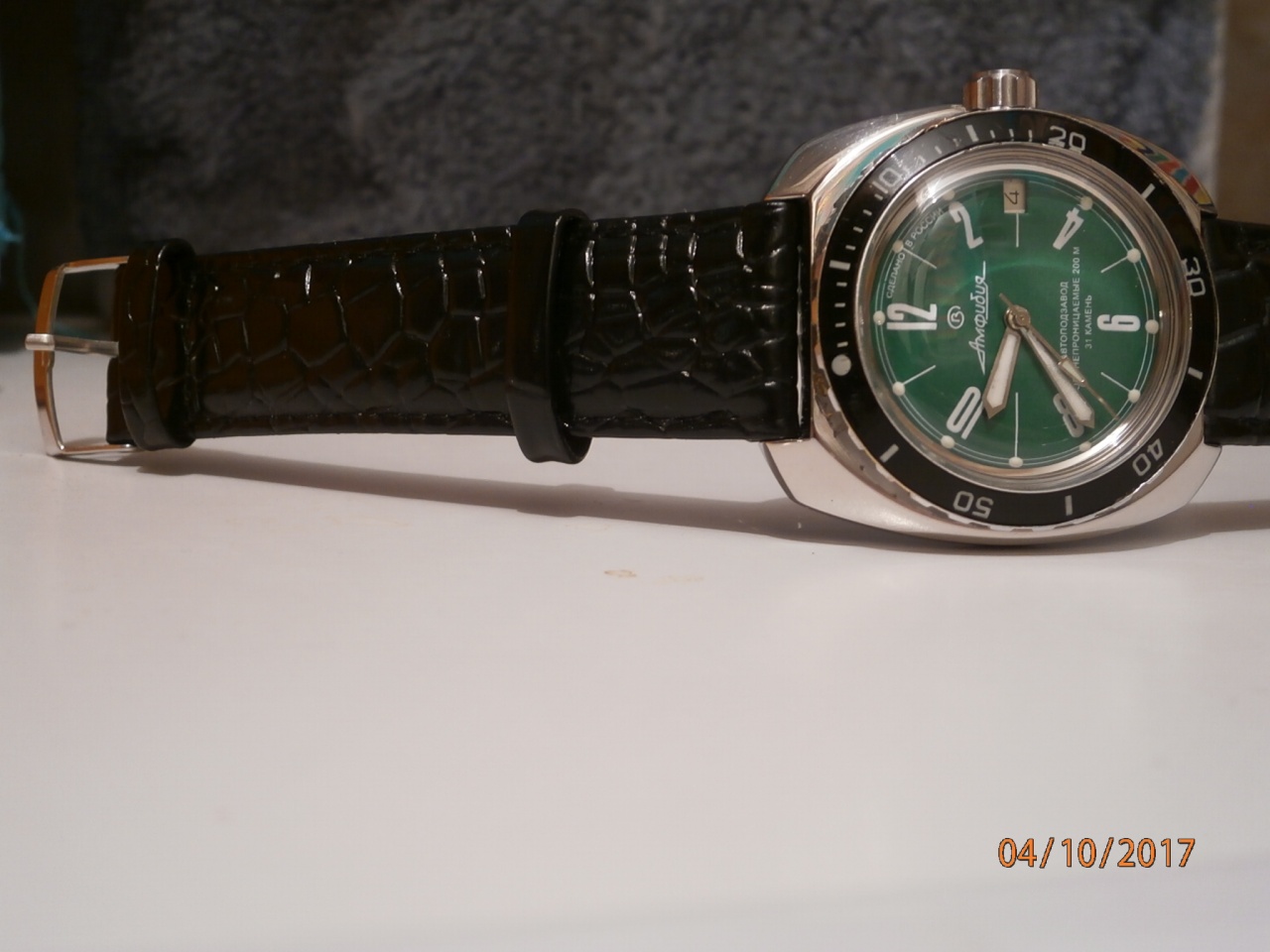

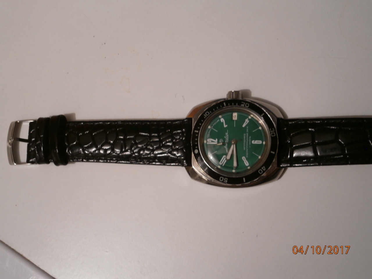

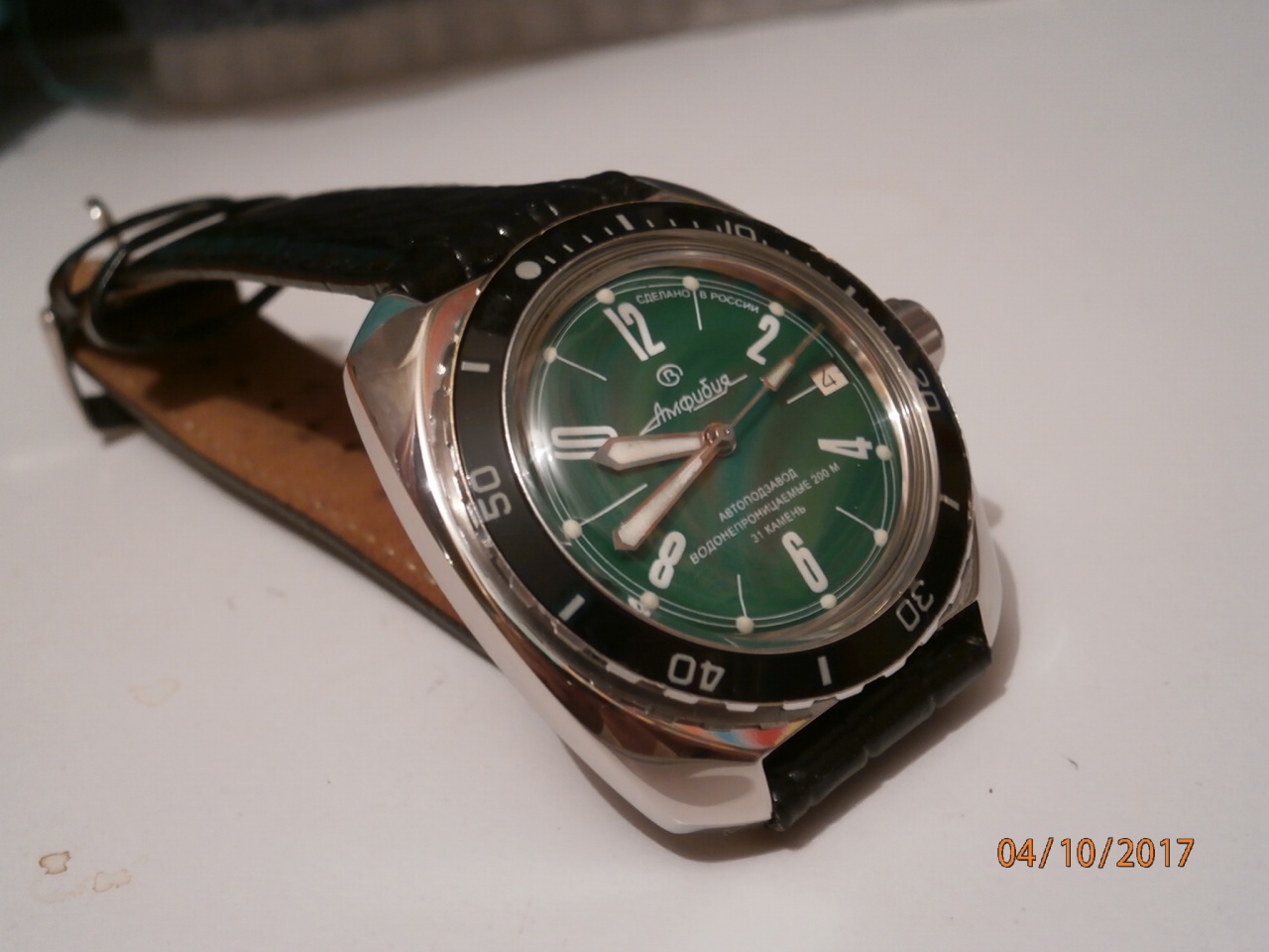

лысые безели на 120-ом корпусе
Сообщение от anribv Посмотреть сообщение
А просто на 120 безель чистый не смотрится? ( я это в корыстных целях интересуясь) Купить 120 ( белый циферблат , без даты) и переставить в 420.. Дороговато будет.
А, вроде, у Меранома есть услуга "сборка", может это поможет?
А на счет лысых безелей на 120-ом корпусе, вот мои пробы:
Широкий лысый безель вроде великовато смотрится.
Узкий лысый безель маловото смотрится.
Я считаю, что этот черный лучше всего подходит.
Сообщение от Visher Посмотреть сообщение
Красота, есть ещё такой черный и синий циферблат.
Совершенно верно, и черный есть. Я к нему тоже немножко руки приложил, но оставил в 120-ом корпусе.

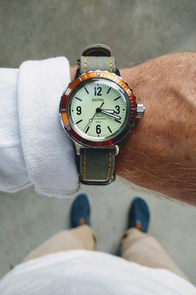

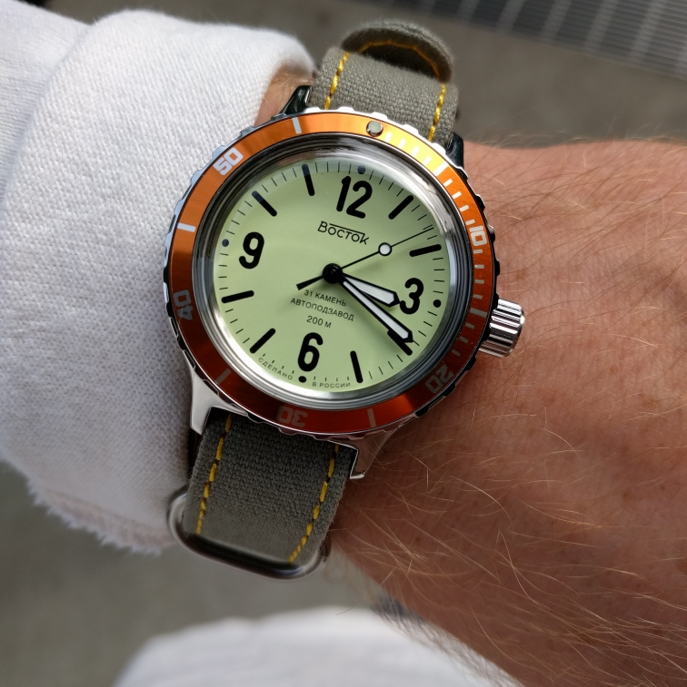

Корпус, цифер, ЗГ - РФ.
Безель - СССР.
Стрелки - Игорь.
Ремень - Modeno.
