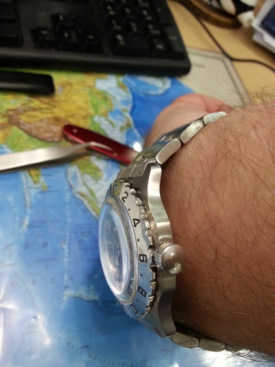

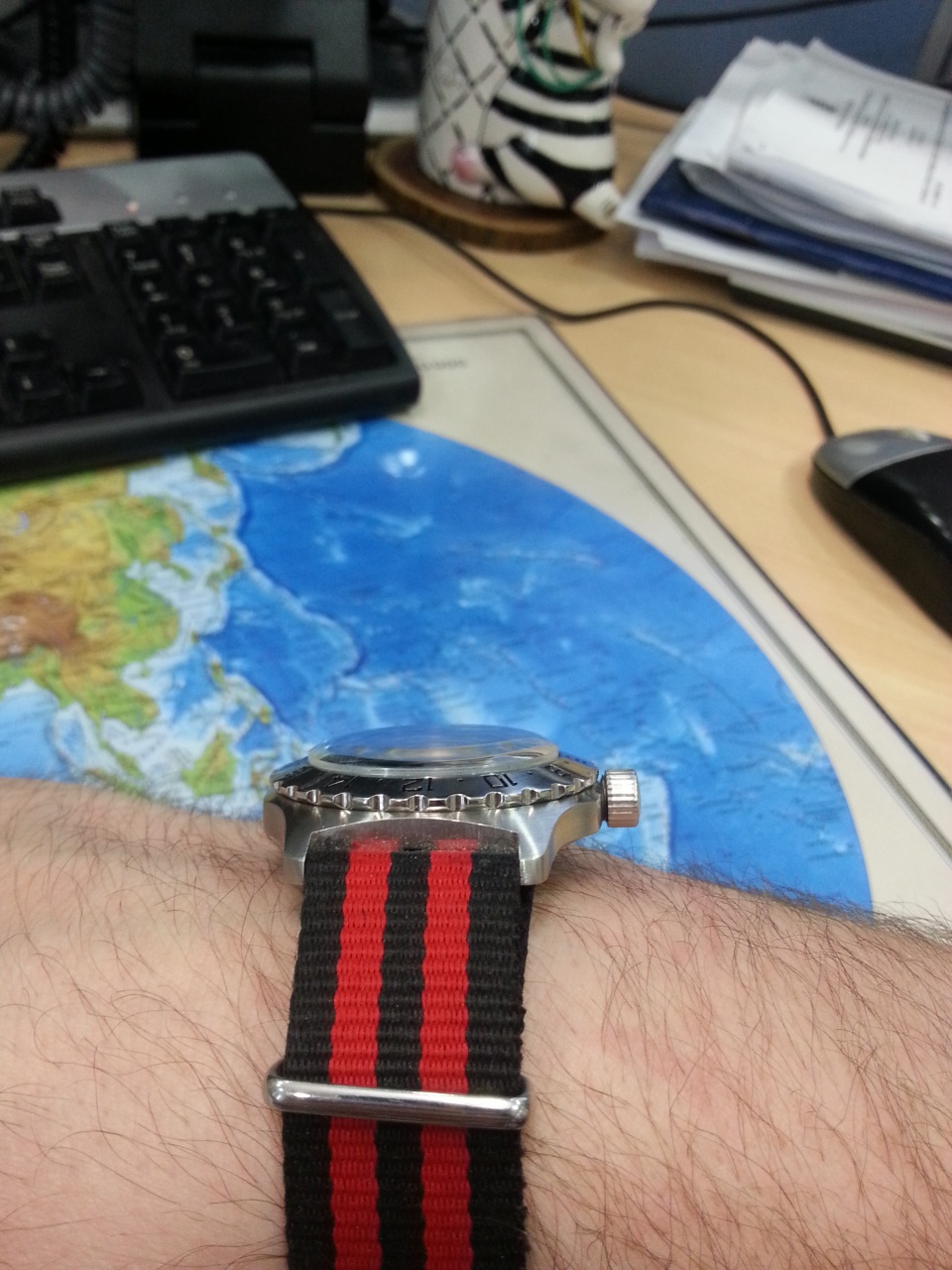

Поставил новый безель от Меранома.
ощущение двоякое.
первая часть: сел быстро, не люфтит, хорошо крутится, внешний вид опрятнее стал, можно использовать второе время.
вторая часть: из коробки был с заусенцами (убрал ножом, потом полирнул), очень тонкий по сравнению с заводским (соответственно, почти всё стекло открыто сбоку).
отсюда вопрос ко всем: у кого, из предлагающих отдельно, самый толстый безель? (ну, кроме "сеточкой" у Перса )

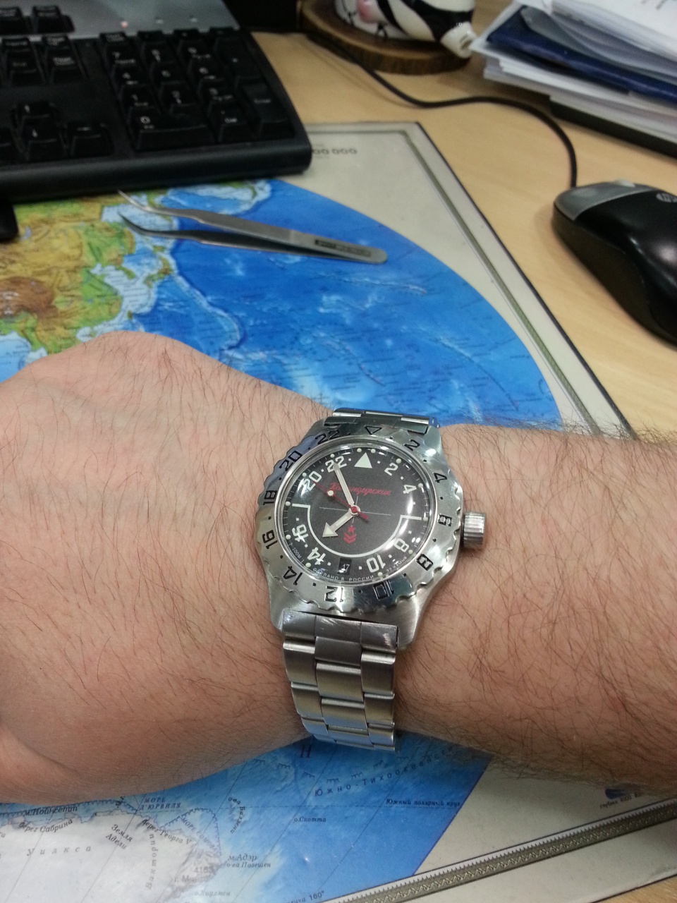

ну и финал.
принимаю советы, как полирнуть и убрать укусы на браслете
