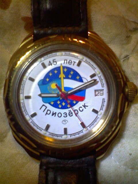

Сообщение от Вадим Лайтман Посмотреть сообщение
060-й который все тут незаслуженно не любят
ну почему же все
как раз наоборот! был в золотистом, а пересадил в 060 да ещё на 2416.
а была "ручка".
вот
а сейчас, к нему безель новый пришёл... буду менять

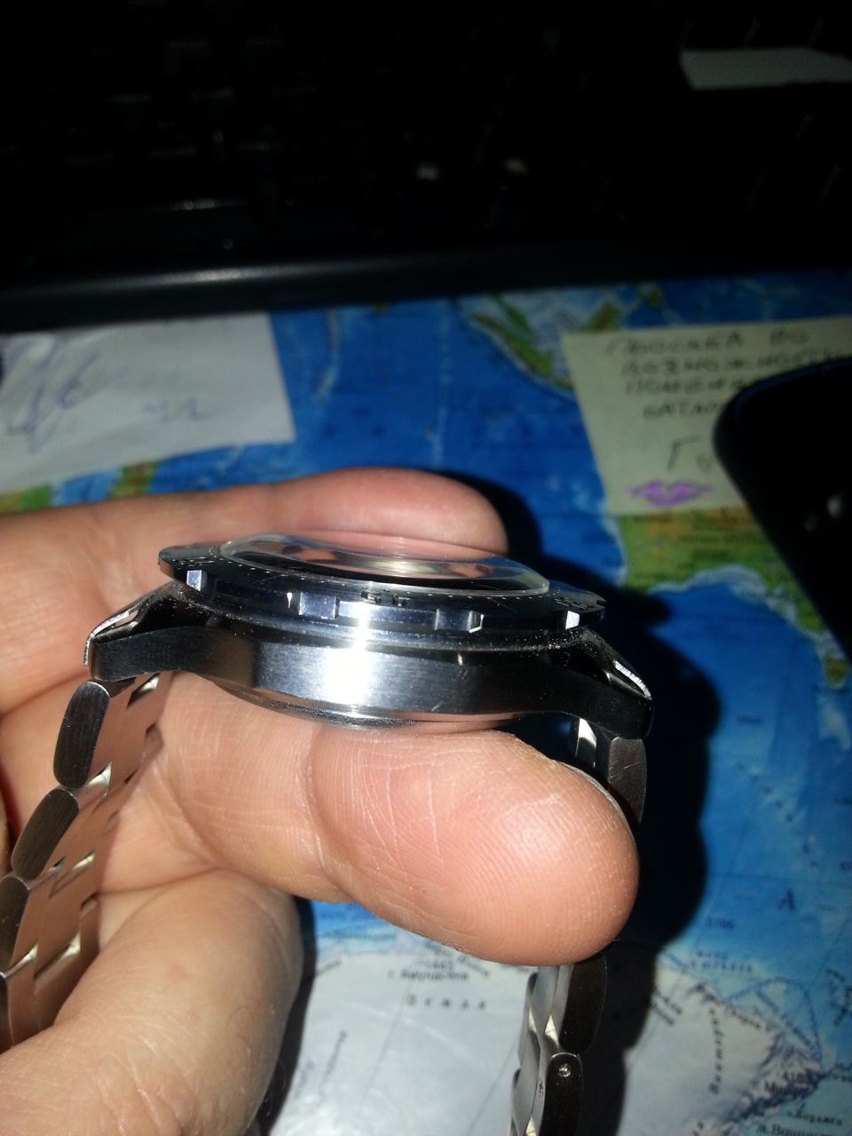

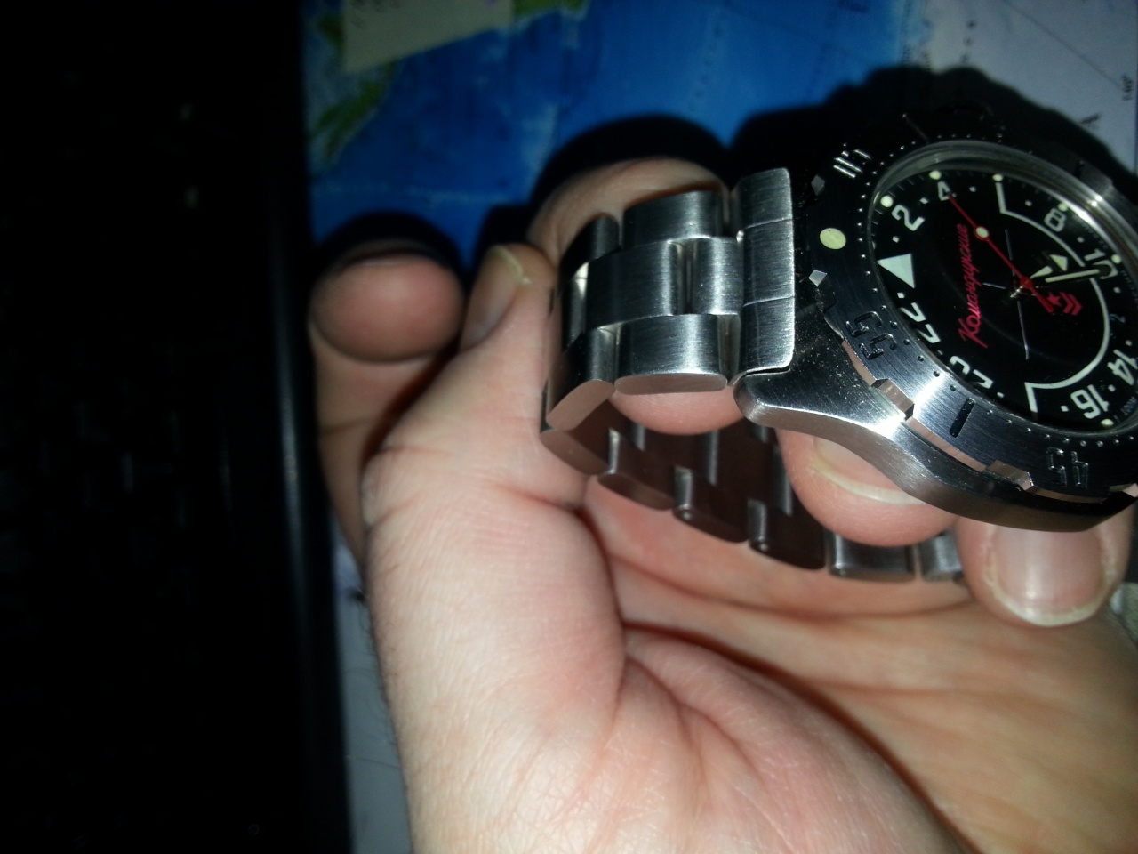

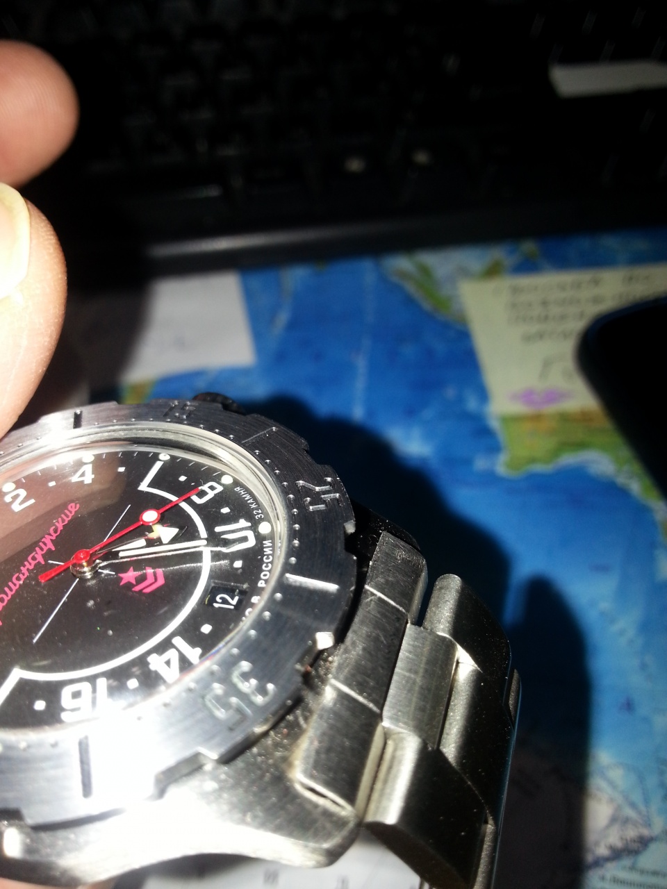

Давно хотел написать про браслет Мераном для 710 корпуса. Задача была поставить его на 35 к командирским. сейчас уже не помню где, кто-то писал, что 35 корпус, это та же 100ка, а потому встанет без проблем.
вот что получается, если берём просто "из коробки" и пытаемся поставить.
Второй вариант: поджать "ножки" с обратной стороны. эффекта не даёт, так как сокращается расстояние, куда входят ножки корпуса.
Третий вариант: подпилить верхнюю часть переходного звена.
делал дремелем. чуть-чуть. но не встает. так что... впереди ещё пара проб

и он буде держаться на латунном безеле??
Однако интересно надо будет попробовать! А от 710-го браслет на 150-й можно поставиться или облом?
Держиться! Но есть способ лучше метки покрасить акриловой краской и сверху покрыть прозрачным лаком для когтей для надежности! Самый годный способ! Главное опохмелиться чтобы руки не тряслись
подозреваю, что только пробовать.
но меня ребята на мераноме сразу предупредили, что только на 710.
так что знал, на что иду.
