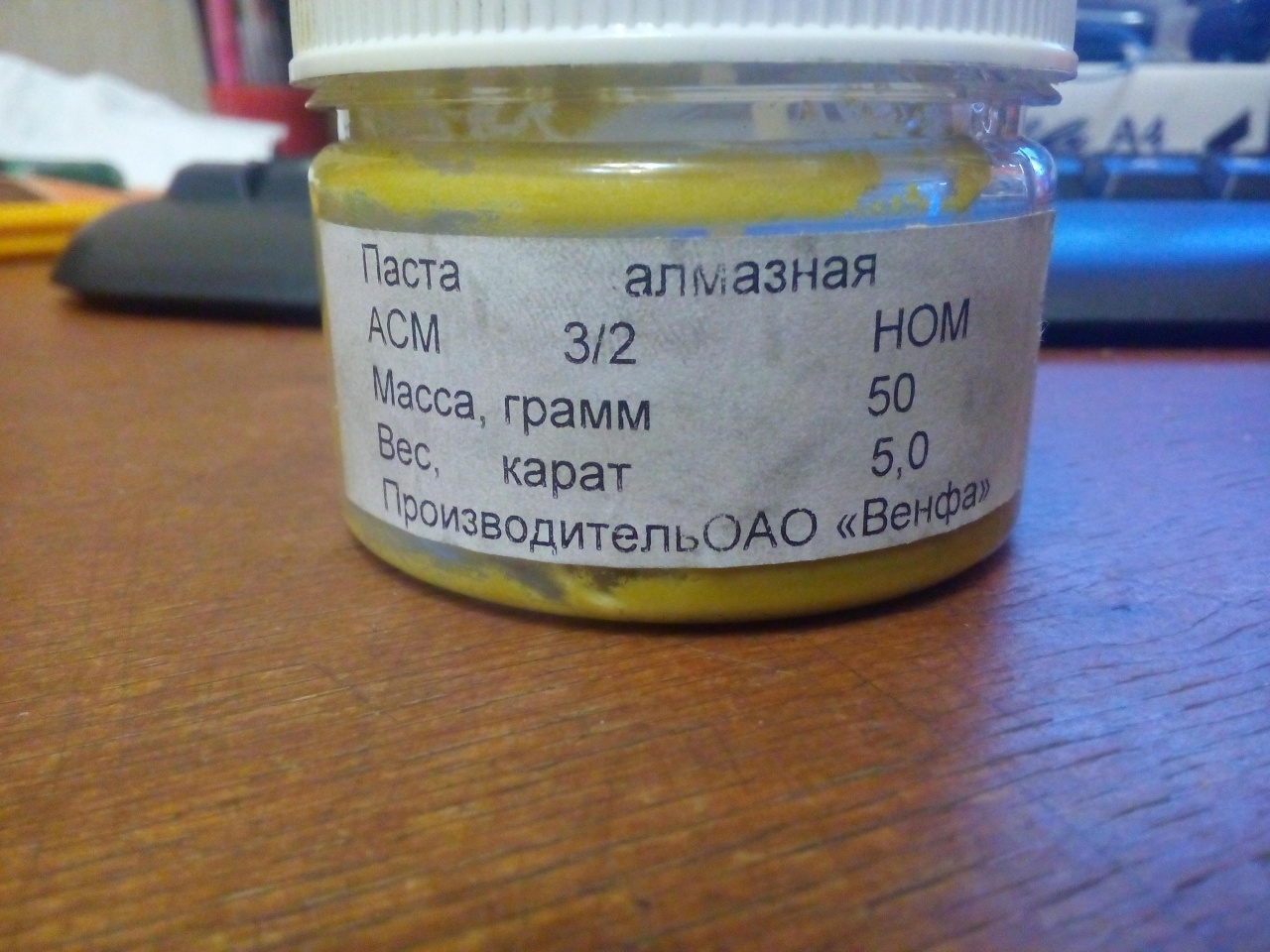

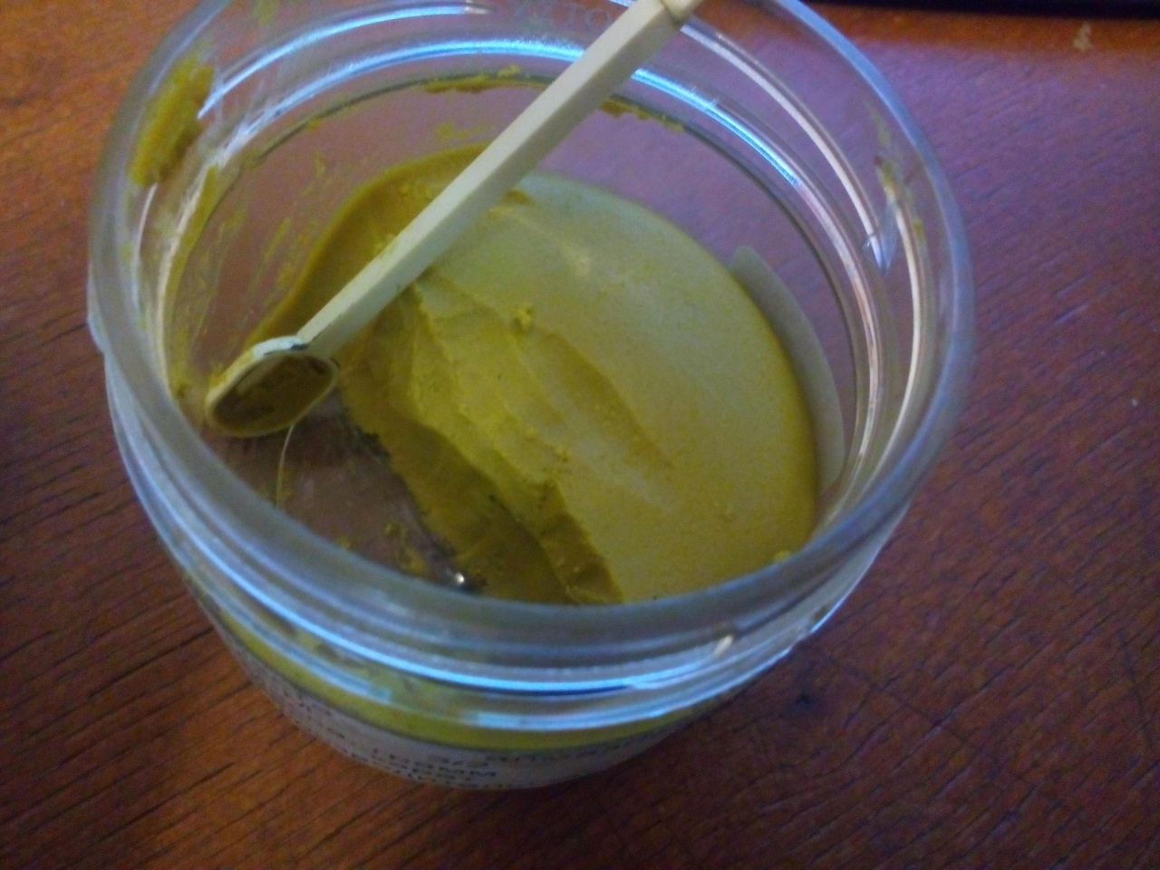

Сообщение от Вадим Лайтман Посмотреть сообщение
она нормально не полирует
Может не тот номер? Она насколько я помню несколько номеров имеет.
Алексей.

Сообщение от scithian Посмотреть сообщение
Номер на вскидку не скажу щас надо будет дома посмотреть!
Наклейка и баночка такая как на этом фото:
Её (пасту)ещё по цвету можно различать. Правда в этом уже не помогу,забыл давно.

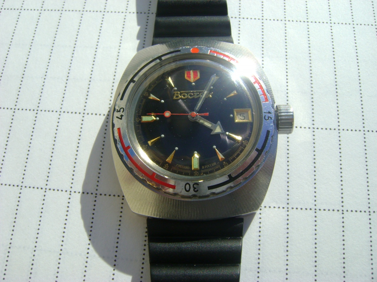

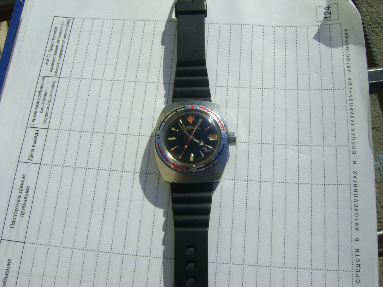

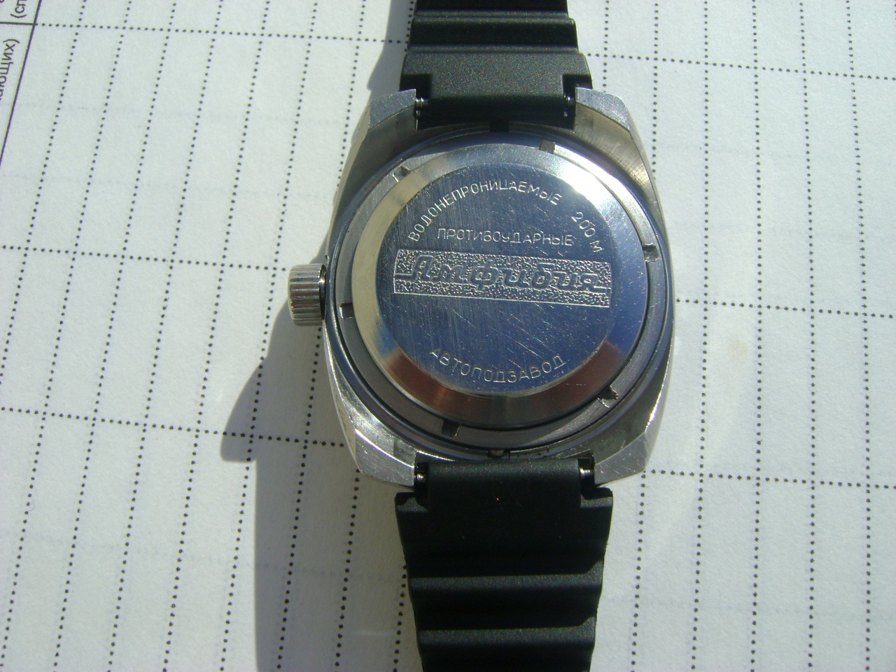

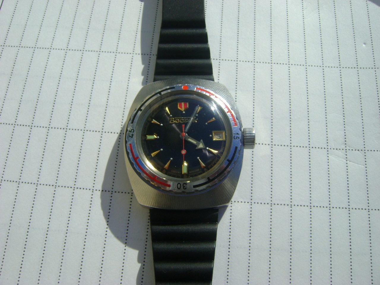

не большая модификация бочка автомат

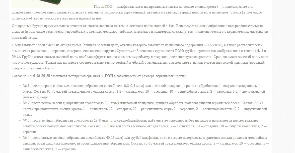

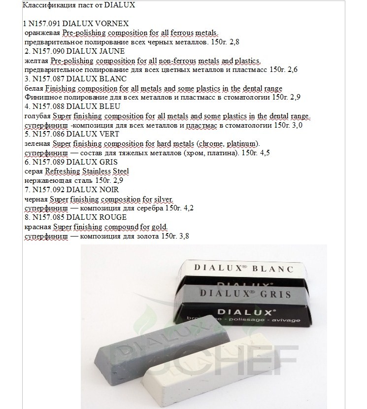

По цвету можно определить номер, а далее какая зернистость у посты ГОИ, а также Диалюкс. Разводить можно- Керосин, бензин Калоша,WD-40.
