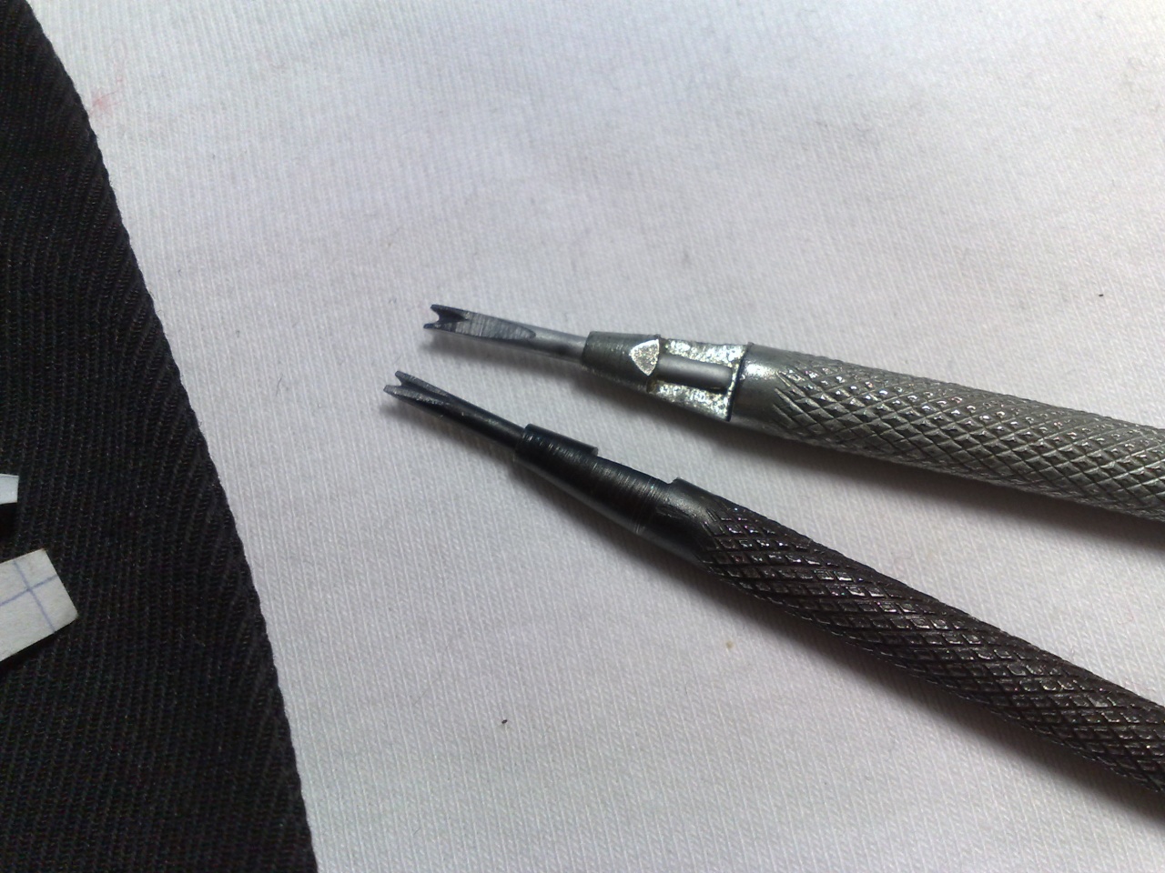

Сообщение от Valve69 Посмотреть сообщение
Знаю, что неспортивный метод...
Но я снимаю стрелки маникюрными щипчиками.
Я самодельным шпилькосъемником снимаю.

Сообщение от mauzer67 Посмотреть сообщение
А не покажите?

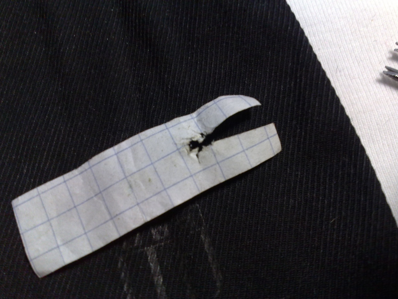

Сообщение от alandron Посмотреть сообщение
А не покажите?
Конечно - вот
ID:	1678789 Нажмите на изображение для увеличения
ID:	1678790 Нажмите на изображение для увеличения
И бумажечка - что бы цифер не покарябать.
Спасибо, мне кажется бумажку пара обновить
Немного потрепалась .
