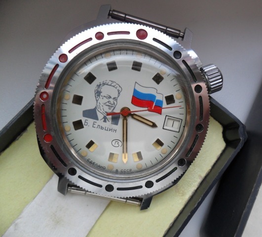

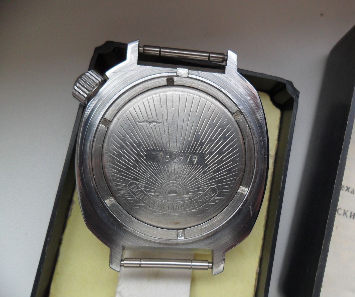

Че-то потянуло к такому корпусу. Но, нет опыта. В связи с чем имеется несколько вопросов:
1. 5500 для такого состояния - норм или?
2. Корпус из латуни?
3. Циферблаты, ввиду расположения ЗГ, будут подходить только от таких же корпусов? Ноги, предположу, расположены иначе? Или можно решить задачу проще?

5500 дорого, ИМХО. Циферблат только от этого корпуса или подобного. Механизм 2414. Корпус латунь.

1 - не знаю, по мне так перебор. Новые современные "Командирские" стоят меньше 2000 р.
2 - да;
3 - да, циферблат окажется повёрнут. Нужен будет от корпуса с ЗГ на 2 часа.
Вроде как ещё выпускаются.

Хароший шютка С учетом состояния цена завышена раз в пять....минимум

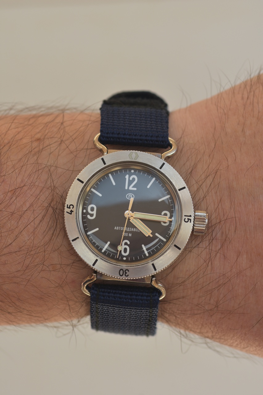

Постановочное кольцо возьми от ушастой с двумя крепёжными клямрами и болтами.
Нужно только переточить внутренний диаметр под 2415 или 2416. Чертёж выставлю завтра.
Стекло подходит современное тоже. Безели подходят все от ВА.
ЗГ подойдет от любой Амфибии диаметром не более 39 мм. например 420-я с 2415-ым конечно.

Корпус совершенно другой. Меня эти углы на новой версии - слишком напрягают.
Сообщение от ctyzb Посмотреть сообщение
Эти модели в таком состоянии (продавец позиционирует как новые, но думаю, преувеличивает) мне не встречались. Подобные корпуса есть и за 800 р. в зазубринах и желтого цвета. Поэтому шутки в сторону. Шутка, на мой взгляд, НВЧ-форумную лимитку за 30+т.р. продавать))
Кстати, буду признателен за информацию по размерам этих часов - диаметр и ширина лагов.

Размер обычный - 39 мм. Ремень тоже стандартный -18 мм. Что такое лаги - не знаю.
Судя по состоянию задней крышки - часы вскрывались, и не шибко аккуратно.
А так - деньги ваши , нравятся - берите....

Вот тут есть размеры и видно что корпус хромированный.
http://www.ebay.com/itm/Vintage-Mens...UAAOSwZSFXJFA3http://www.ebay.com/itm/RUSSIAN-MILI...IAAOSwHMJYH1~i
