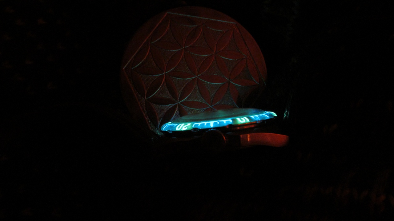

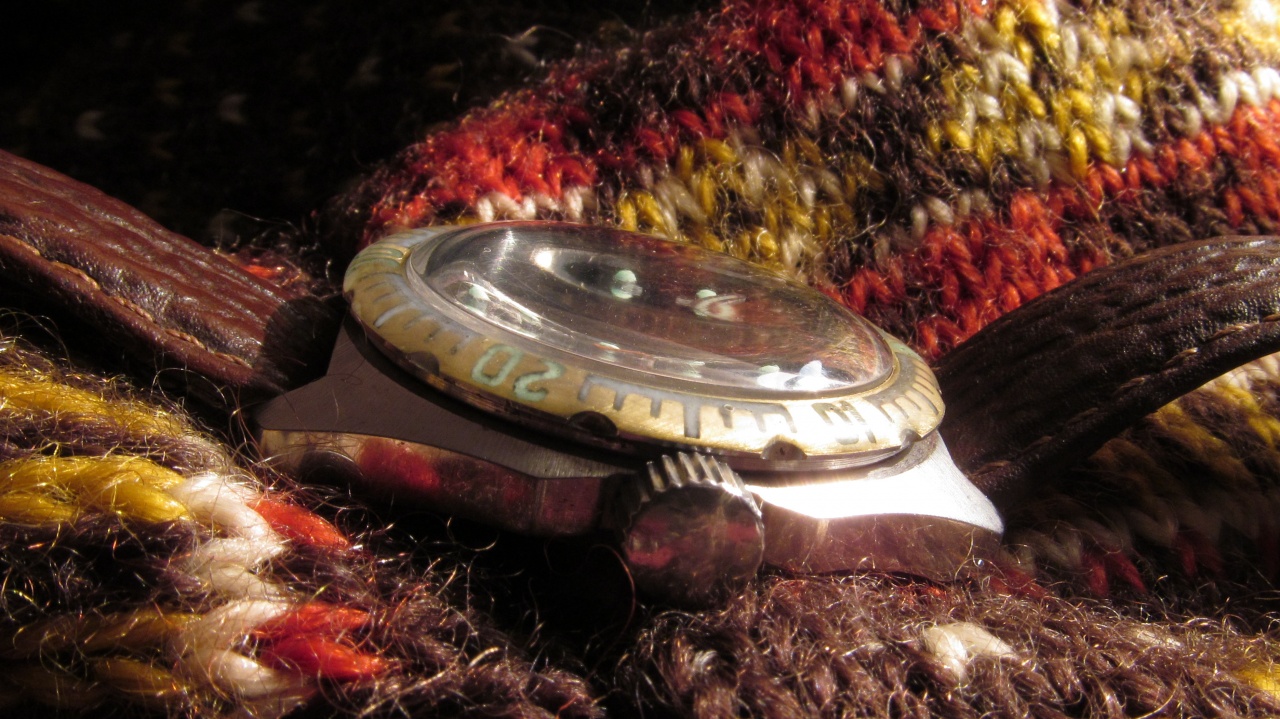

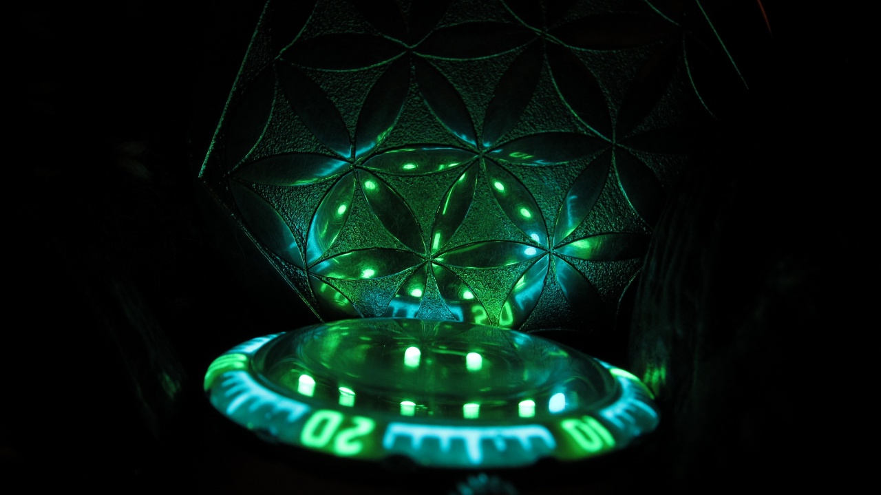

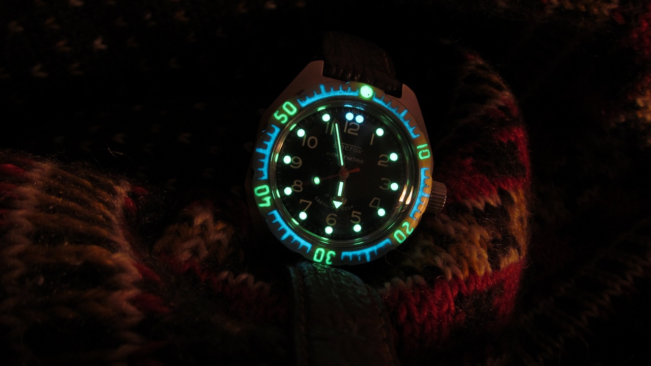

А как у крышки с стеклом водозащита?
Вот пока так. Жду безель.
ID:	1570409   Нажмите на изображение для увеличения
ID:	1570410   Нажмите на изображение для увеличения
ID:	1570411   Нажмите на изображение для увеличения
