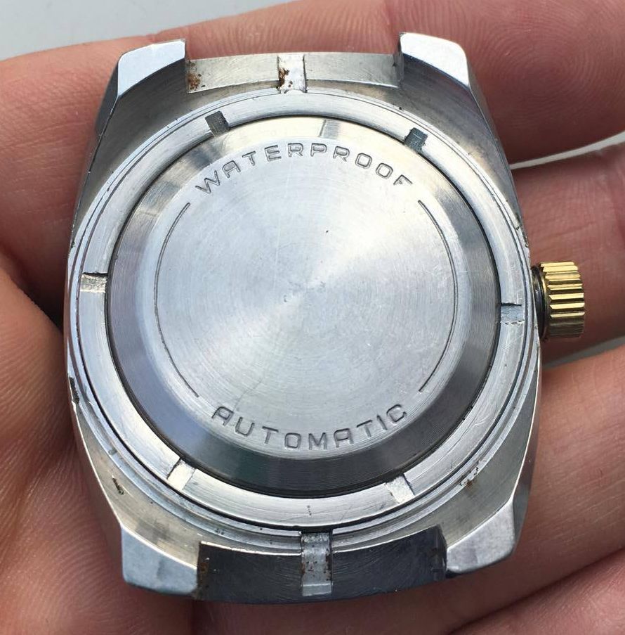

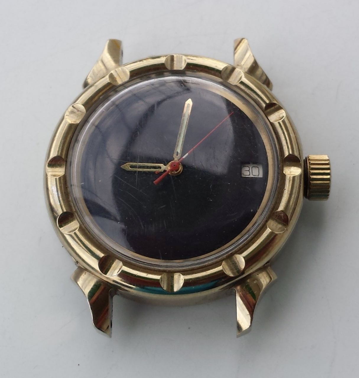

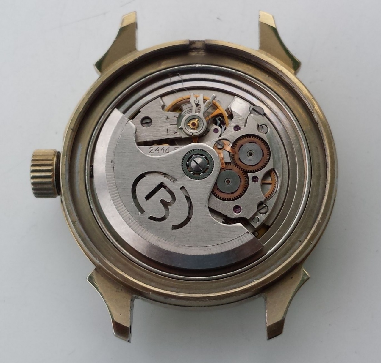

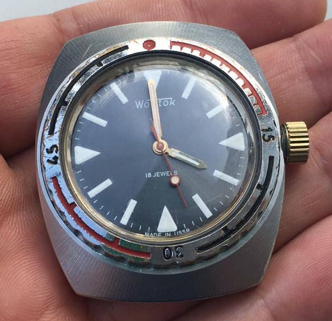

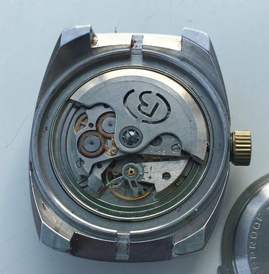

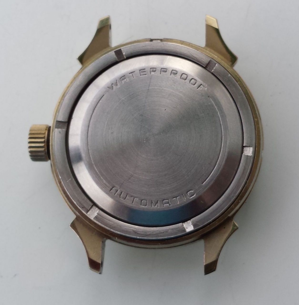

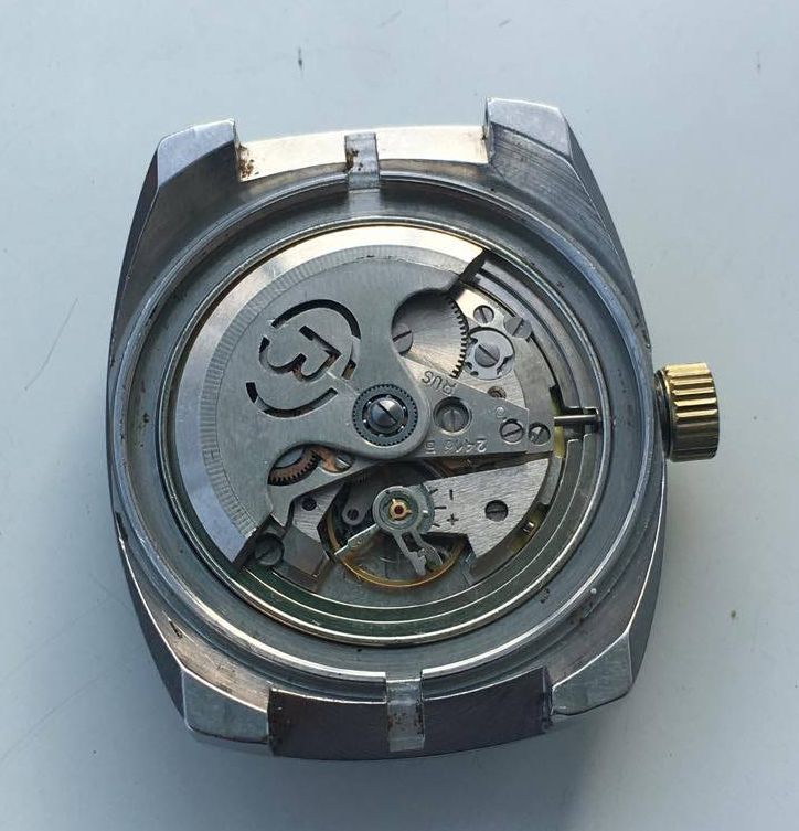

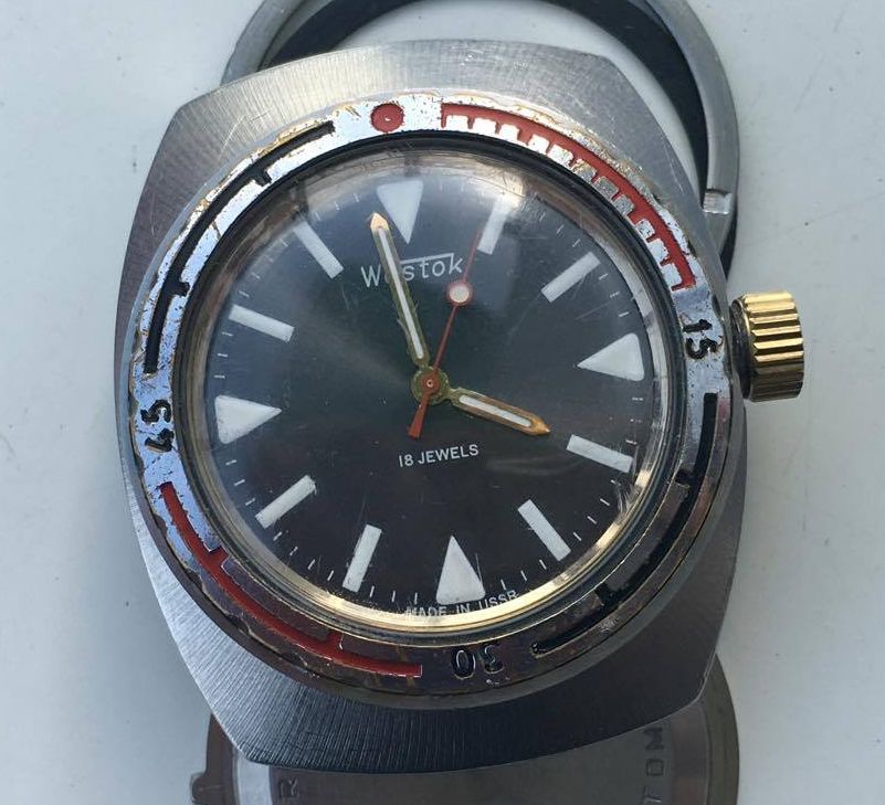

Это мой сборник.
Все подходит и работает
Циферблат новый. (Харьков)
З.Г. - к сожалению, у меня нет никакого другого.
------- ADDED AFTER 16 MIN --------
Я добавлю фото донора и фото крышки

Эти 4 пользователей сказали Спасибо! Yakovlev за это сообщение:
August68 (23.09.2016), igorIV (23.09.2016), LOGOPED (23.09.2016), Martinss (22.09.2016)

Чёрные в золотом, очень эротично, им бы все три стрелки в золоте и стекло полирнуть,
ВООБЩЕ ОГОНЬ станут!!!

Сообщение от August68 Посмотреть сообщение
Ну мы шутили
Это уместно, чтобы убедиться, что все подходит и работает
Теперь я знаю, что можно комбинировать.
Но спасибо за совет

Сообщение от Yakovlev Посмотреть сообщение
Это мой сборник.
Крышечка то просится в Wostok 2427.
Евгений.
