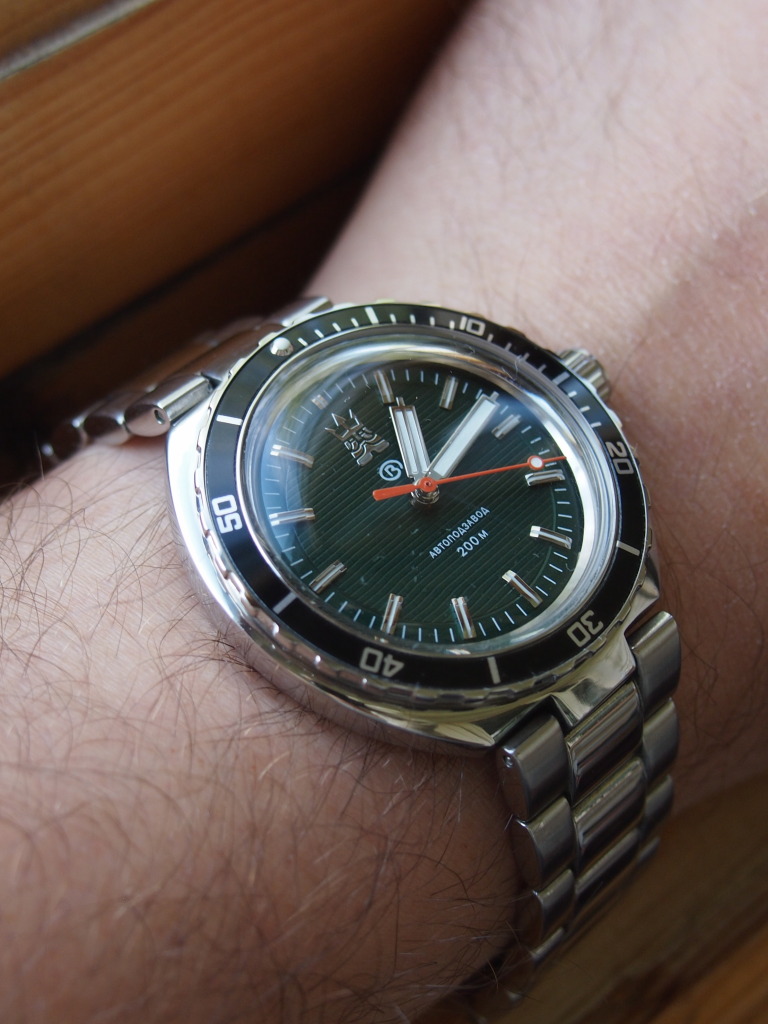

Пришли обновочки от Меранома, в т.ч. и безель "вокруг света"
Ухх! Я прямо не ожидал. Он брашированый, выглядит весьма солидно. И подходит к такому же брашированому браслету.
Это он на сотом корпусе.
Из минусов - на сотый корпус внезапно! не ставятся толстые ремни, в итоге получил былинный облом. Хотя, вероятно, потом надфилем поработаю от души, глядишь и встанут.

Я кстати думал что у меня 710-м не встанет толстый каучук. А однако встал.

это да, на 100-й толстые ремни лезут с трудом, тонкие шпильки решают проблему. при этом торцы ремня адски царапаются об острые грани выреза под ушки с внутренней стороны. приходится пилить фаску

Почти на всех своих корпусах снимал фаску с этих мест начиная от 420 до 710

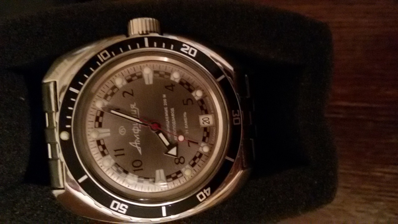

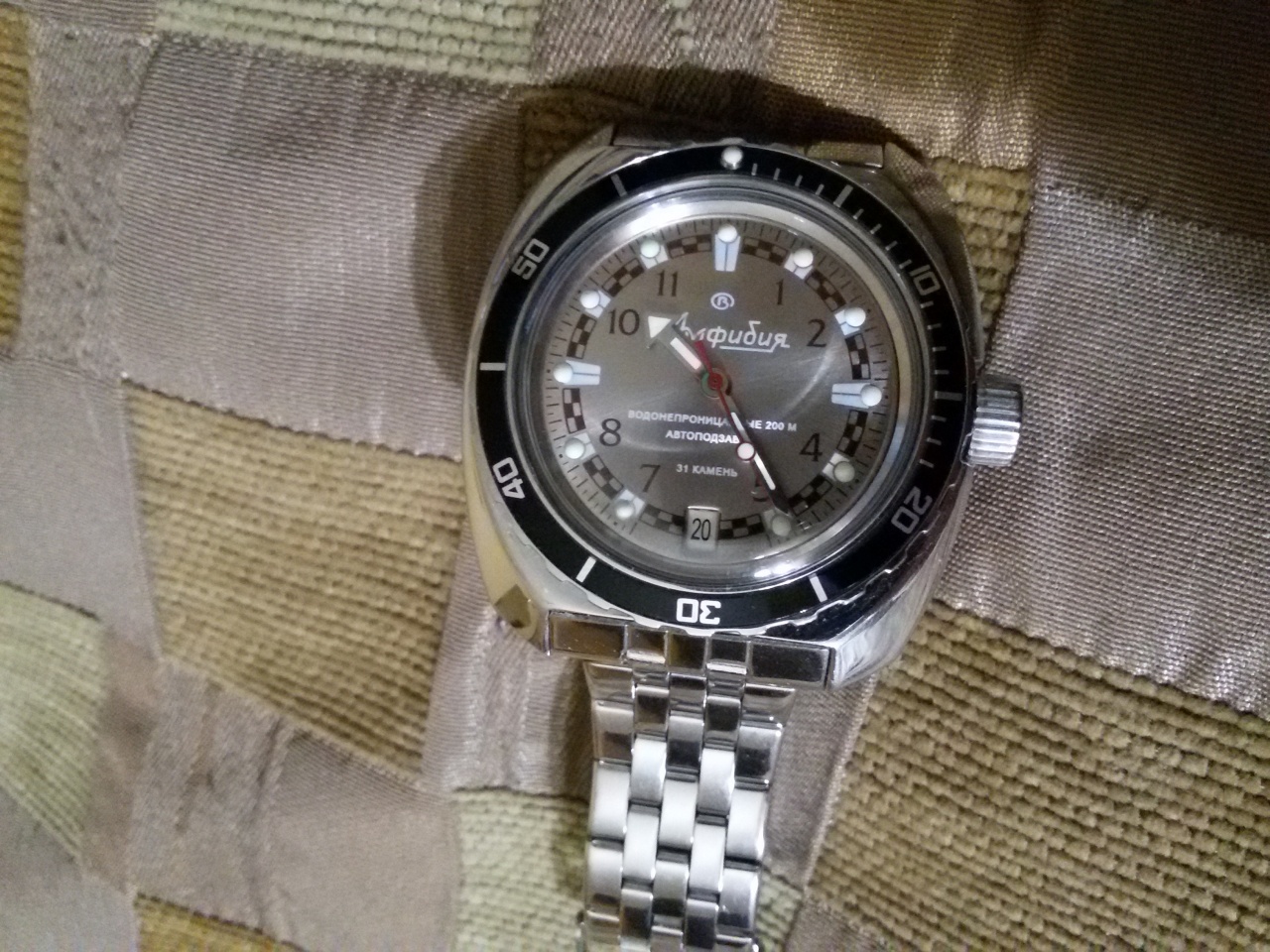

Надо же, почта сработала на отлично, за шесть дней посылка из Миранома дошла, успел за час до закрытия почты заказ забрать, в отпуск еду с обновкой, собственно на чемоданах уже сижу. И спасибо Рустему, а то я тут переживал, "доставал" его - мол когда посыль отправят.
Теперь с новым безелем

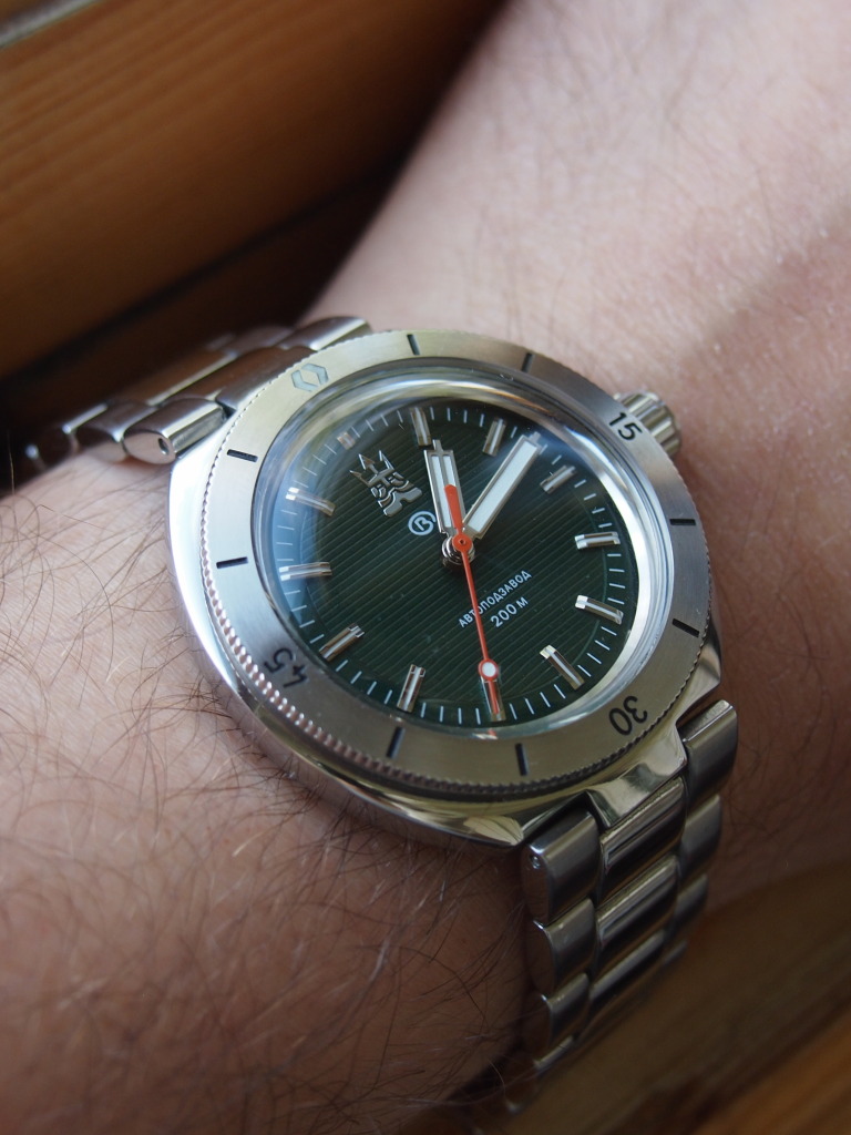

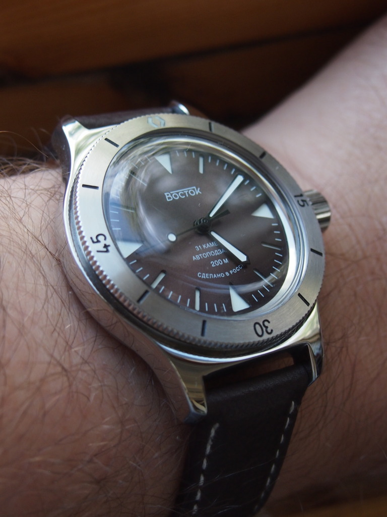

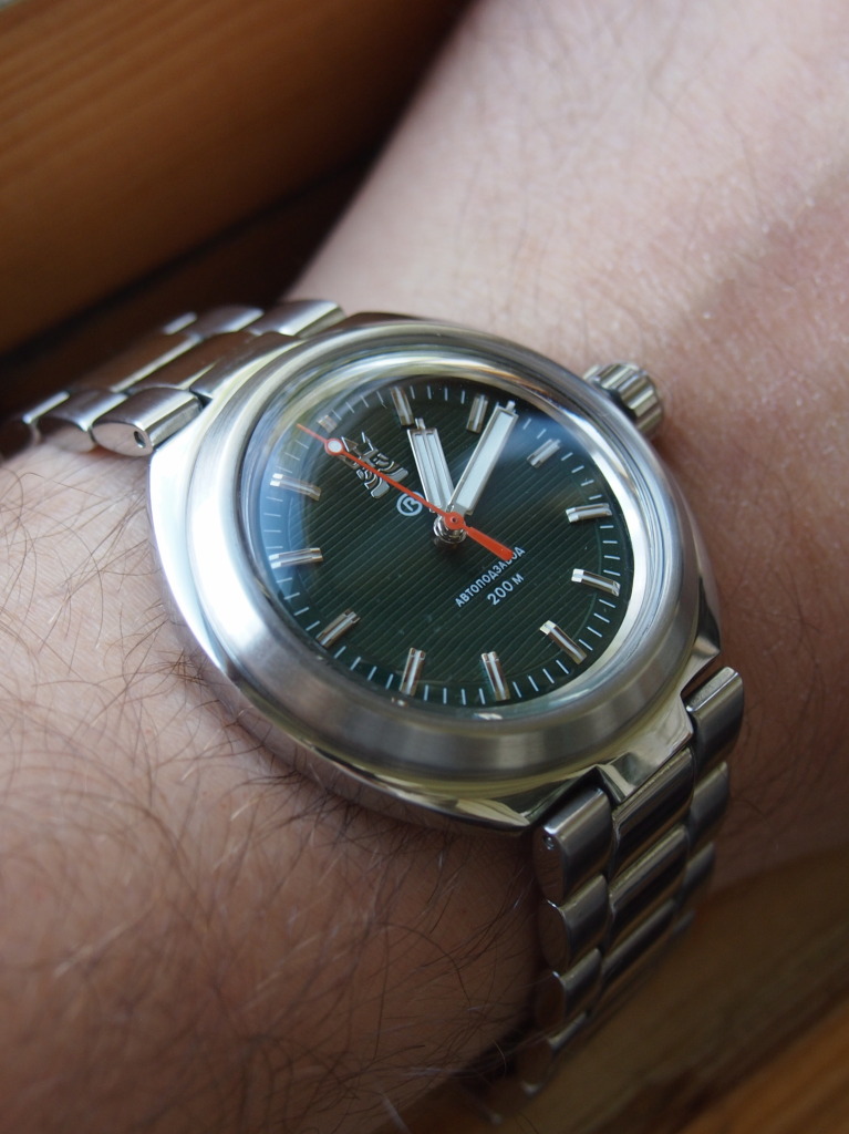

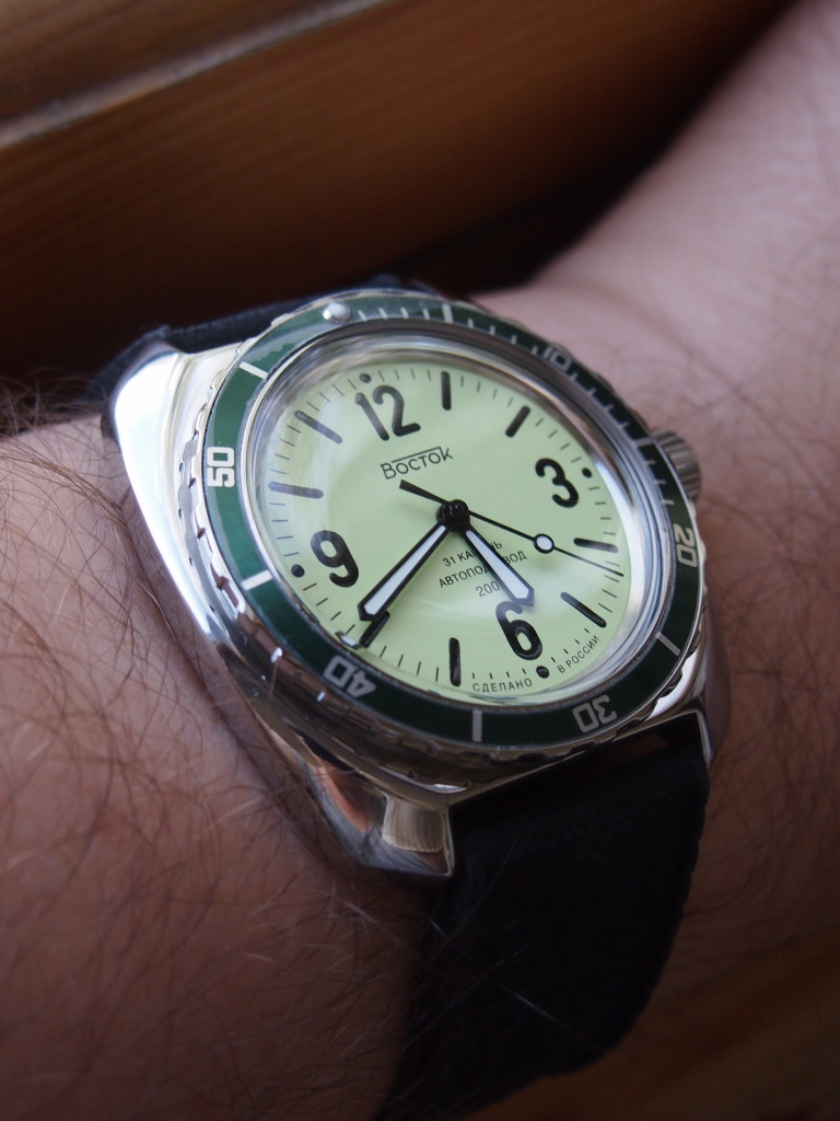

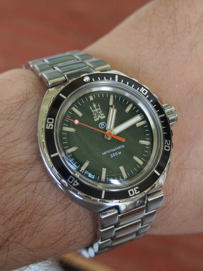

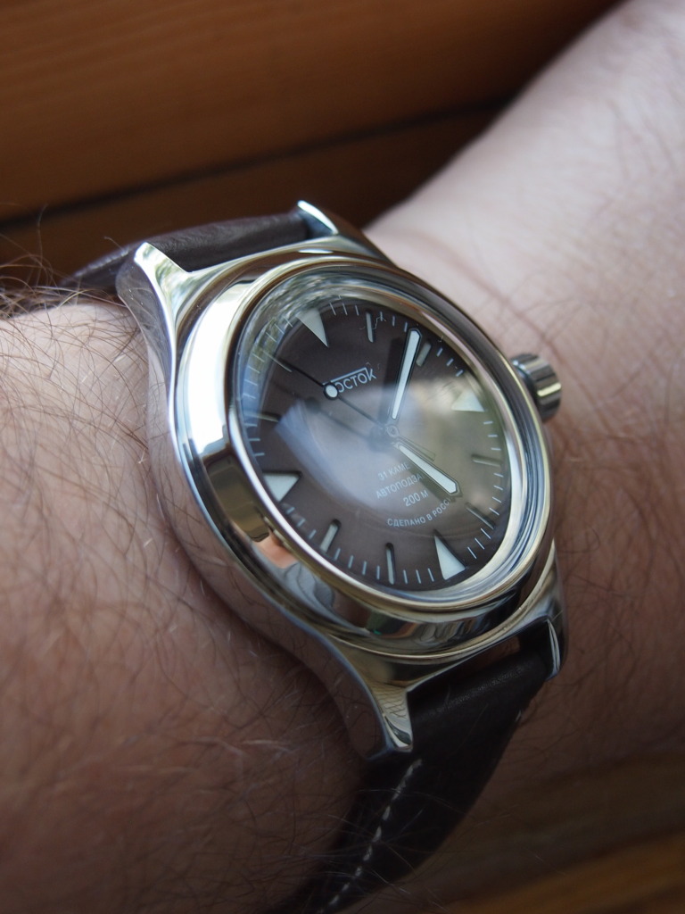

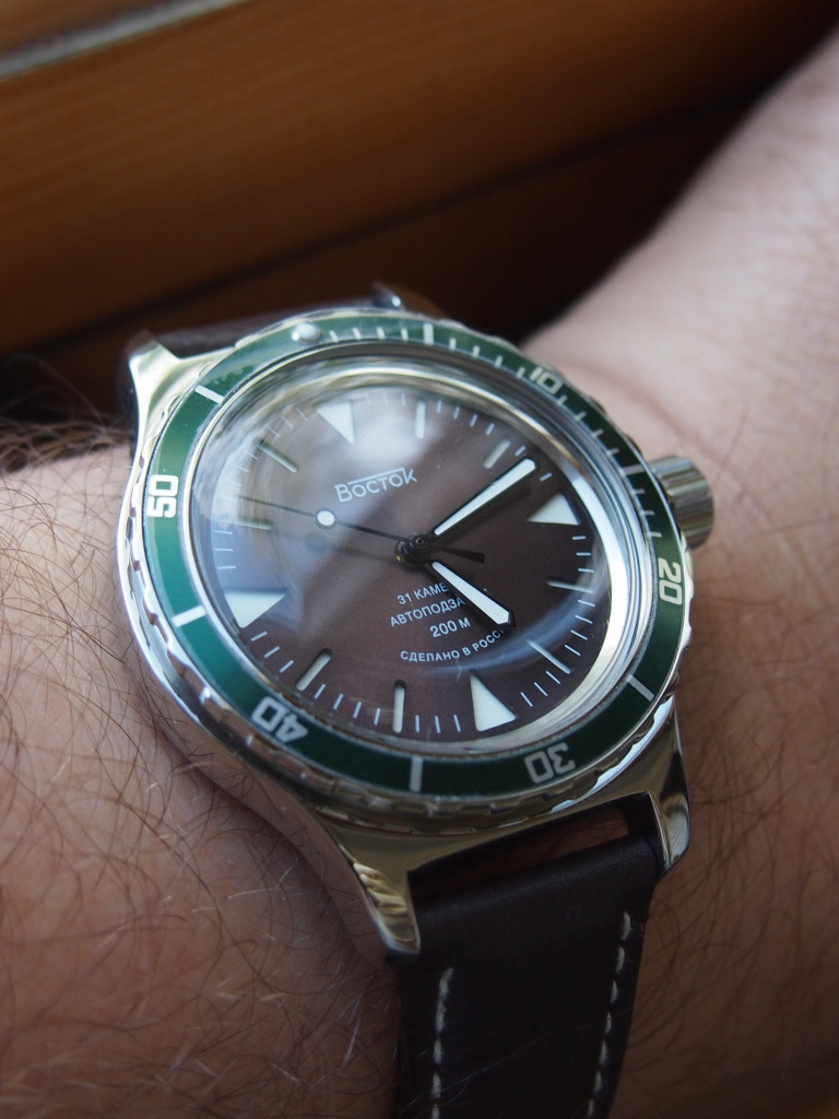

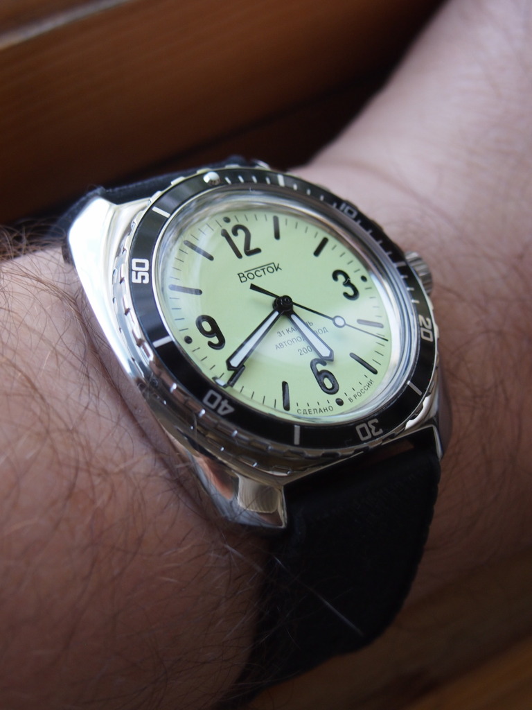

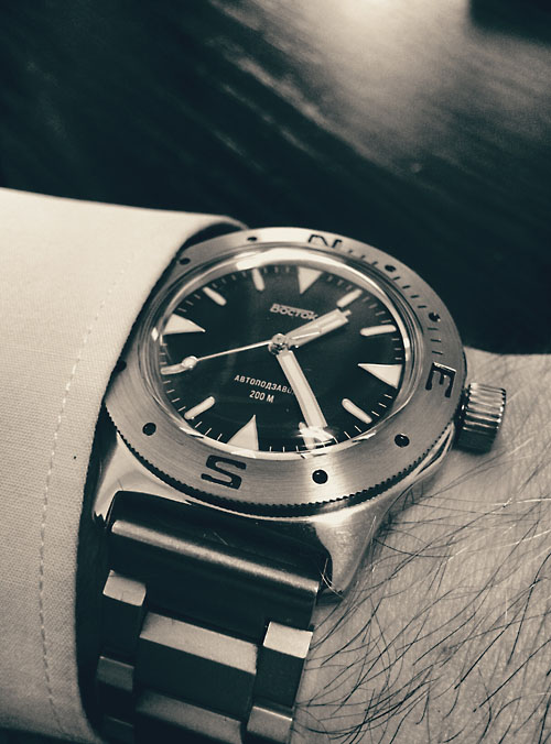

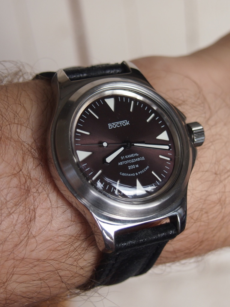

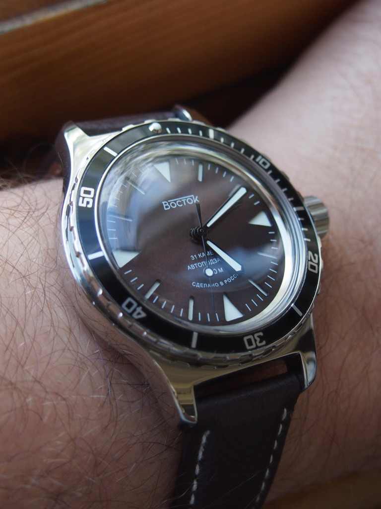

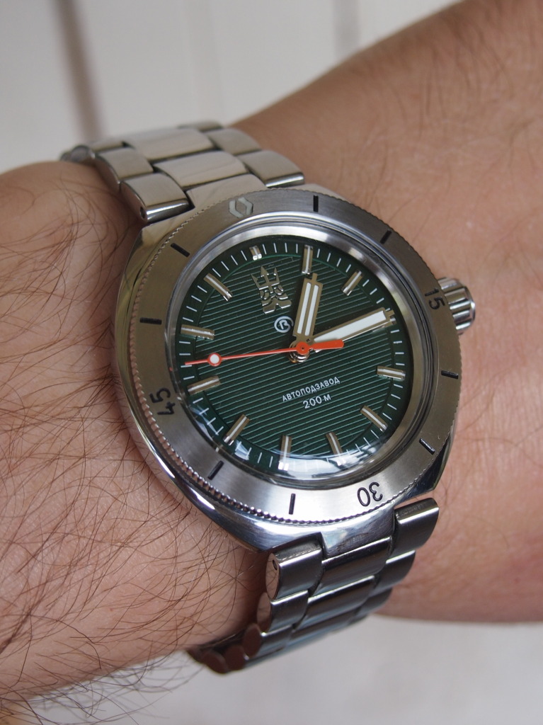

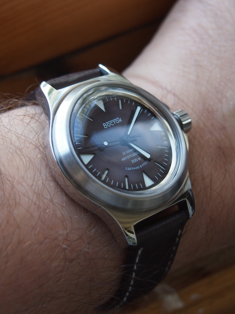

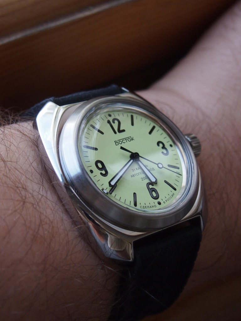

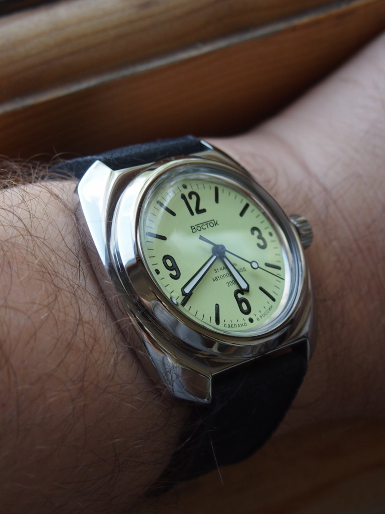

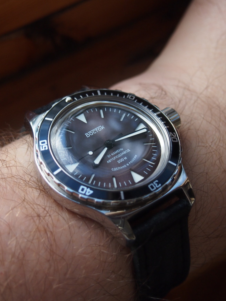

Ещё варианты разных безелей на штатных SE. Из серии "как надо делать, и как не надо делать".

Больше всего понравились варианты на 3й и 8й фото
