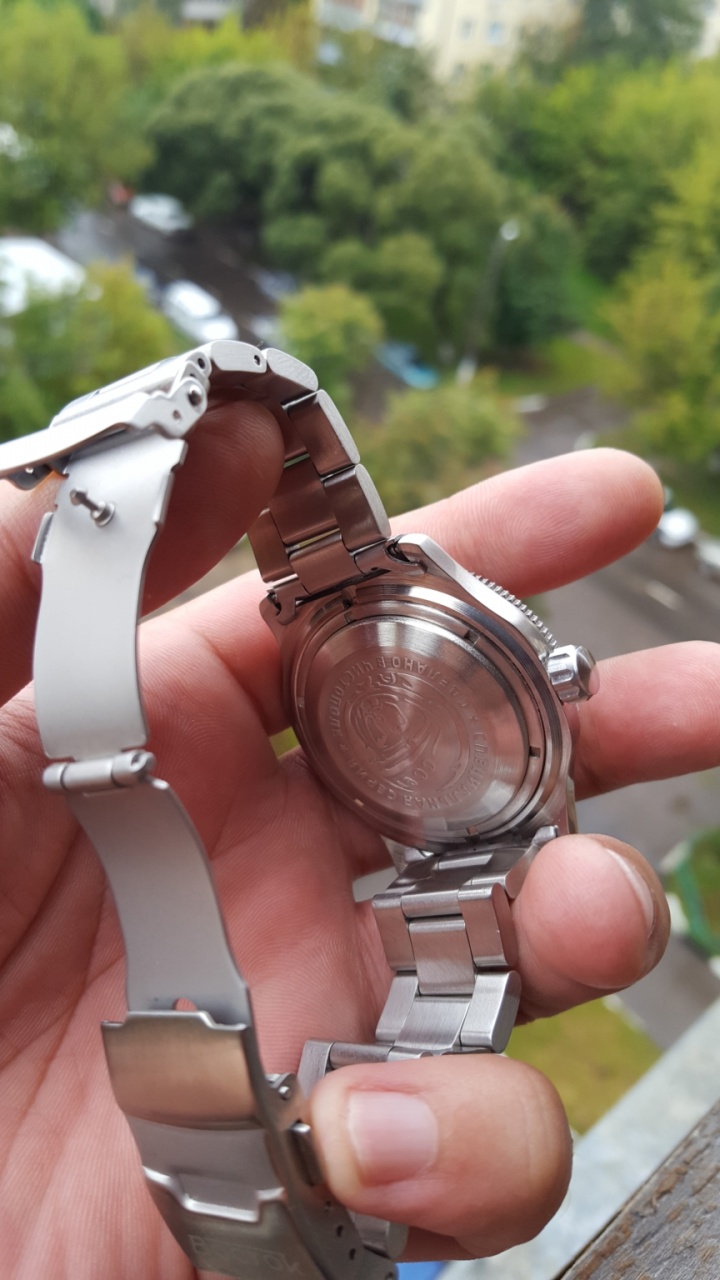

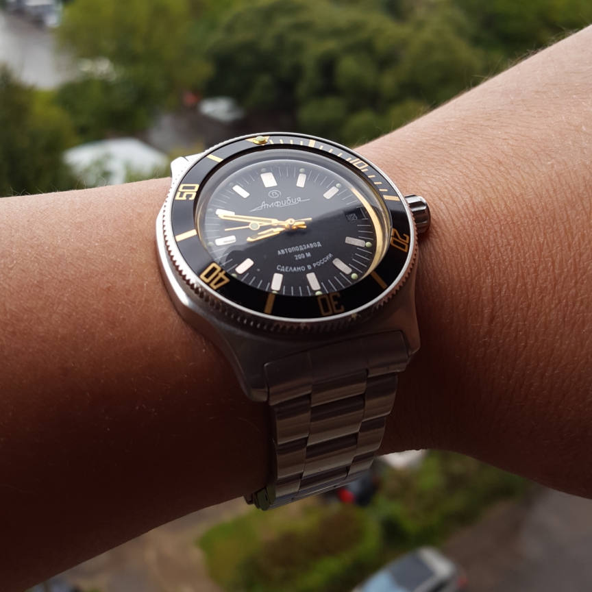

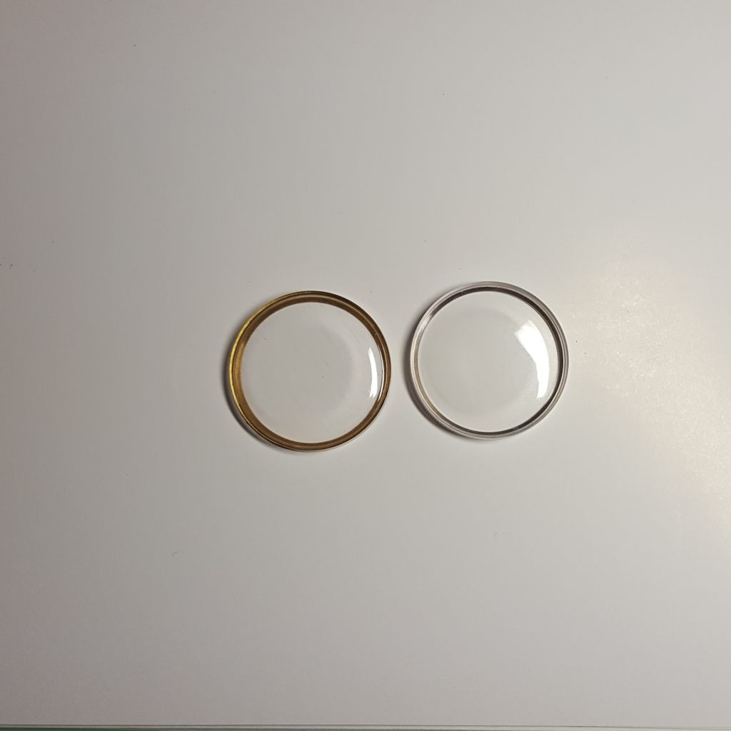

На очередную сборку меня побудили слова мастера словесности Kozlof, который как-то здесь обронил, мол, распорное колечко на столько тонкое, что золотым его делает только знание.
Я решил поиграть в оптический обман...немного сусального золота на обод стекла и вот, почувствуйте разницу:
Далее:
1. Заматировал 100-й корпус.
2. Вставил черный календарь.
3. За стрелки спасибо Vizi и Meranom
4. Крышка "Космонавт", ЗГ и браслет от Meranom
5. Безель от Am-Watches

Сообщение от Skunk Anansie Посмотреть сообщение
... и вот, почувствуйте разницу
Разница ощутима, даже больше - она значительна. Браво!
Чёрный календарный диск делает цифер, как бы это выразить - то, цельным наверное, сохраняя функционал календаря. Обод стёкла, безель, стрелки лаконично сочетаются и дополняют друг друга.
