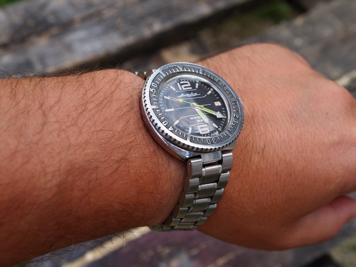

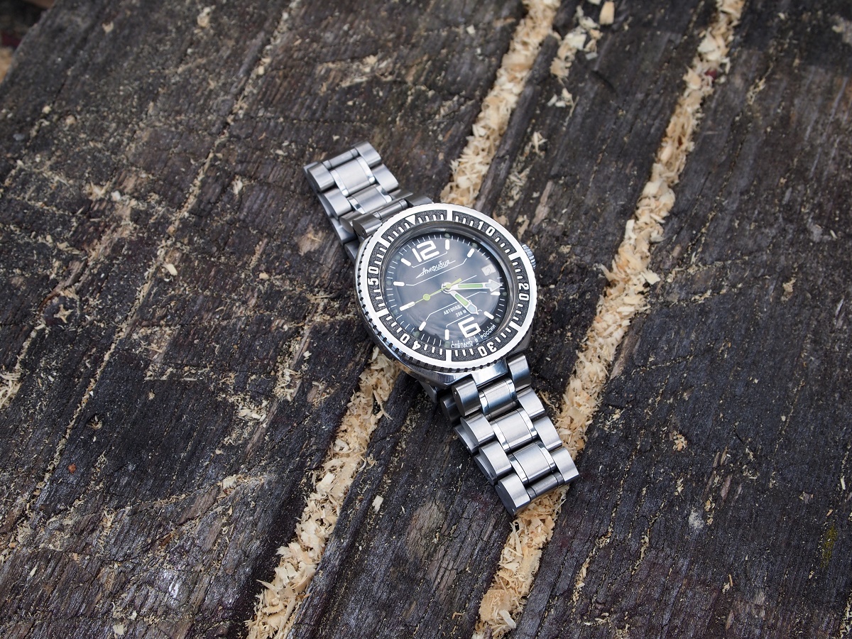

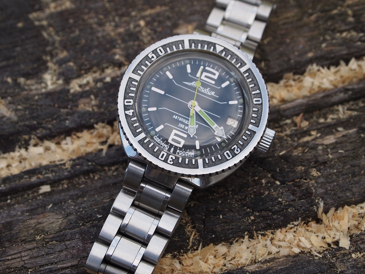

ID:	1512433 Нажмите на изображение для увеличения
ID:	1512434 Нажмите на изображение для увеличения
ID:	1512435 Нажмите на изображение для увеличения
Евгений.

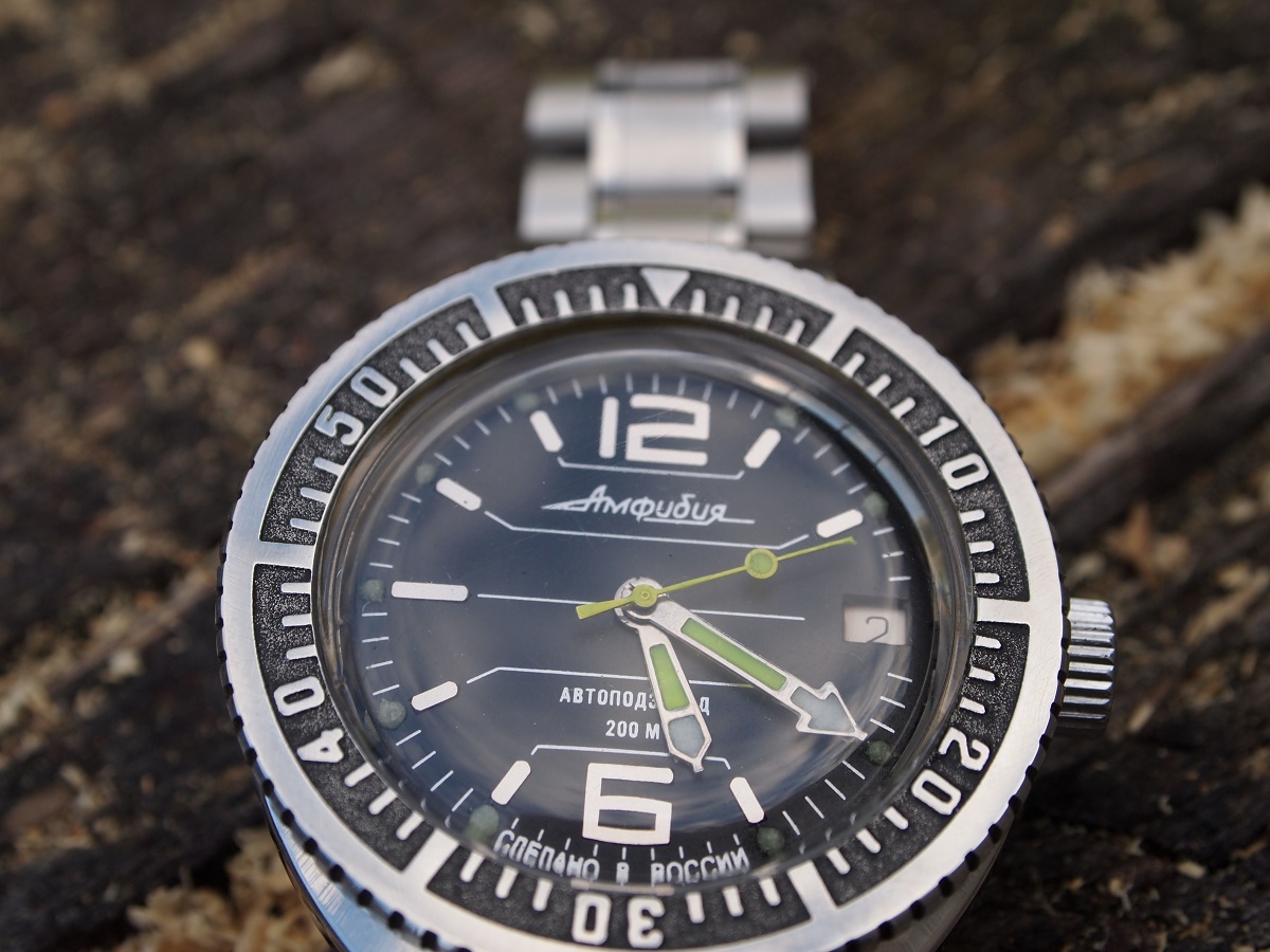

По ходу, бракованный SE670454S 'суточник' Меранома, однажды проданный Vizi (стр.437) с минутной стрелкой на плюс 13-14 минут, получил именно я. Может просто от того же нетрезвого сборщика, не суть. Просто повезло, ага.
Живу за пределами России и возвращать продавцу не буду. Вопрос к мастерам, насколько сложно самостоятельно произвести операцию по исправлению косяка? Имеется ли какая-нибудь документация по нюансам данной процедуры? Инструмент для демонтажа/монтажа стрелок недорогой, можно рискнуть. Я так понимаю, повернуть стрелку не снимая, не возможно.
  #4544
Старый 02.09.2016, 19:14
Аватар для mauzer67
mauzer67 mauzer67 вне форума
Регистрация: 17.09.2014
Адрес: Смоленск
Сообщений: 1,661
Сказал(а) спасибо: 9,318
Поблагодарили 6,721 раз(а) в 984 сообщениях
Сообщение от locknload Посмотреть сообщение
Если есть возможность любому часовщику отнесите за 300 руб- все поправят.

Тогда так : двумя маленькими отверточками аккуратно снять стрелки , подложив бумажечку между цифером и стрелками (чтоб не поцарапать )
https://www.youtube.com/watch?v=s5RcU7IAg9s
Потом : прокрути календарь пока не сработает , потом надень час еще прокрути чтоб сработал , потом чуть чуть надень минуту и опять прокрути пока не сработает затем надень до конца и затем сек . - по госту +- 3 мин на календарь.
Для установки стрелок можно использовать отверточку часовую без жала и если есть старый футор от амфибии командирских

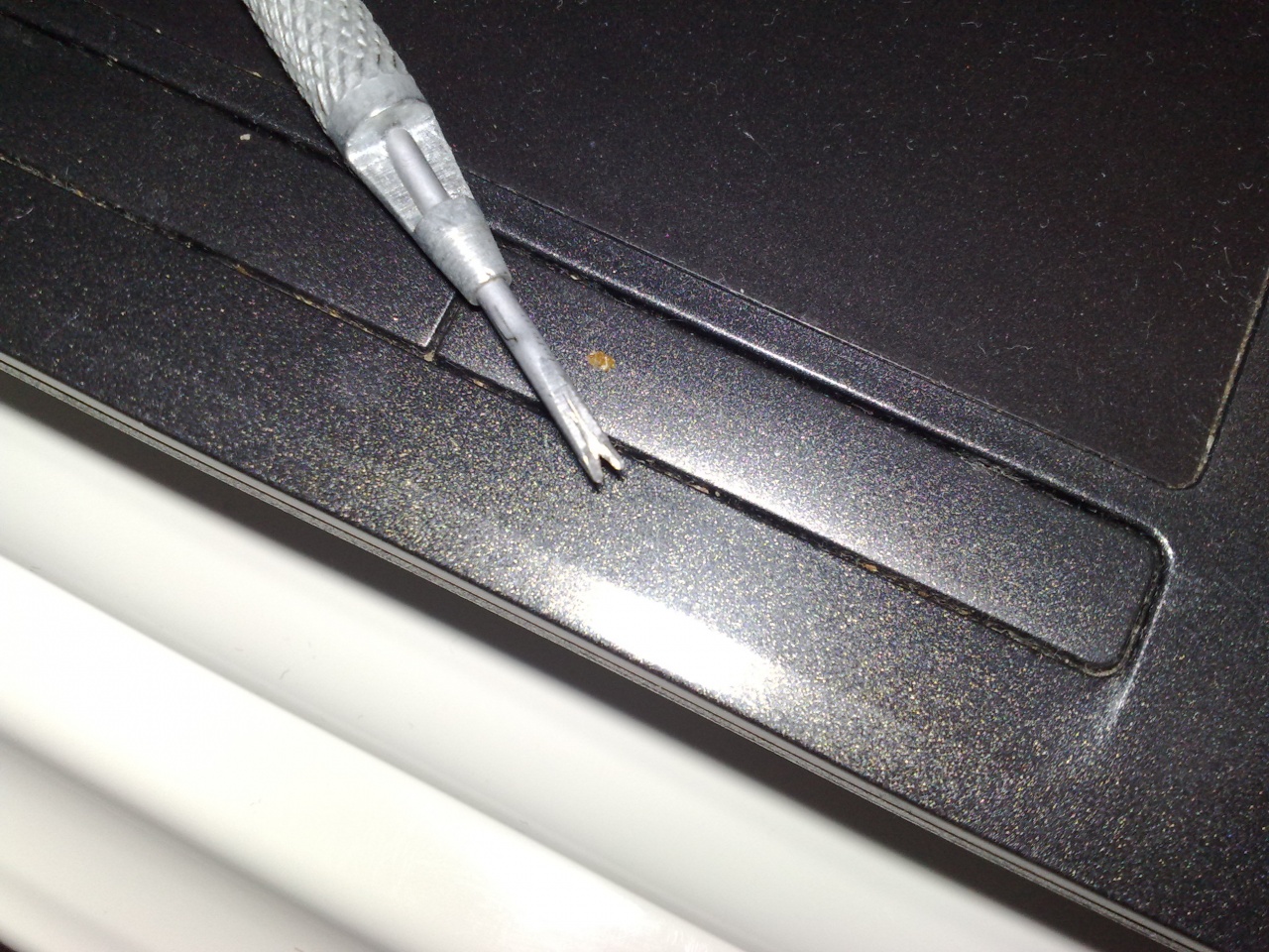

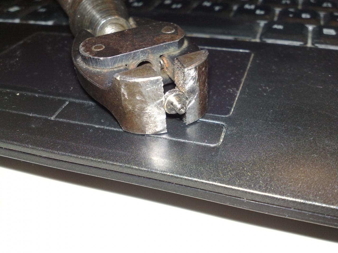

Для установки и снимания стрелок можно подогнать инструмент под себя
Покупаете китайский набор отверток для точной механики и два надфиля треугольный и плоский алмазный и дорабатываете его.
Это например шпилькосъемник - он же инструмент для снятия стрелок
Название: шпилько съемник.jpg
Это отвертка без жала - идеально подходит для установки часовой стрелки
Название: для часовой.jpg

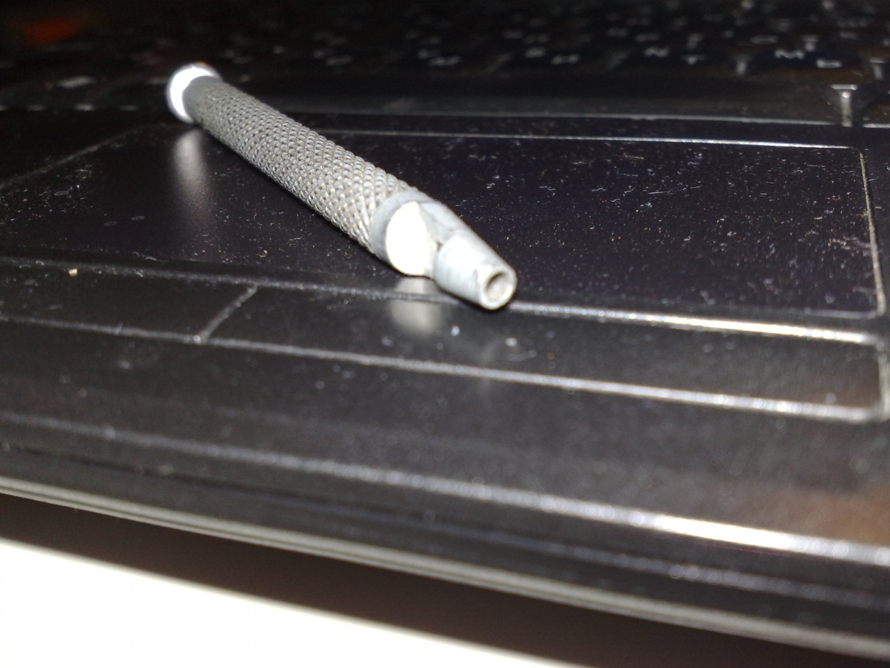

Это старый футор от амфибии - подходит для установки минутной стрелки ( главное сильно не жать )
Название: для минутной.jpg

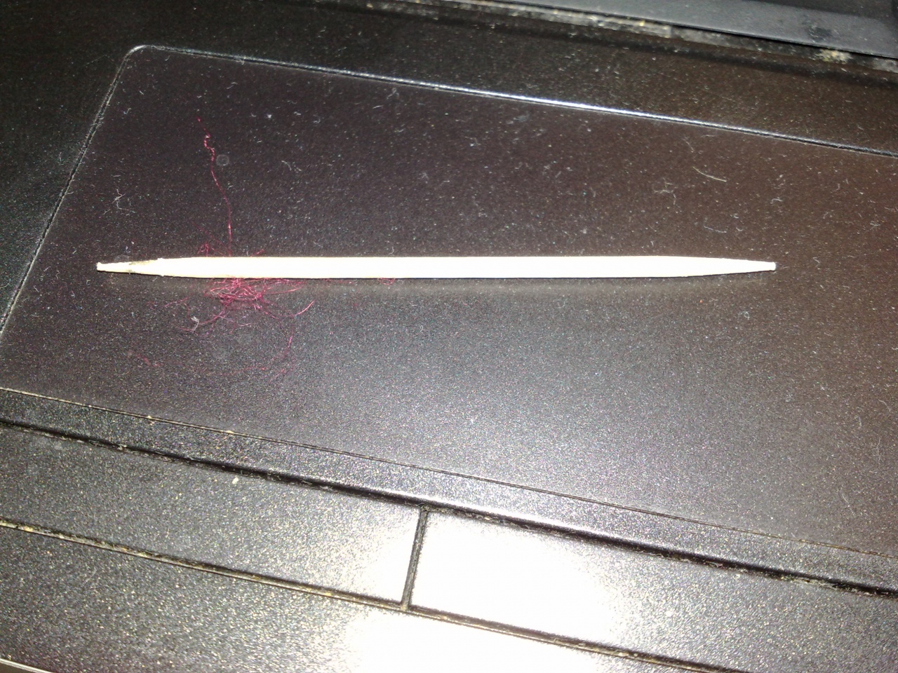

И обычная зубочистка - подойддет для установки секундной стрелки.
Название: для секундной.jpg
Еще вам понадобиться два пинцета тонкий как на видео - для монтажа стрелок и толстый - чтобы открутить резьбовое кольцо задней крышки.
При установке смотрите что-бы стрелки не задевали друг друга.
