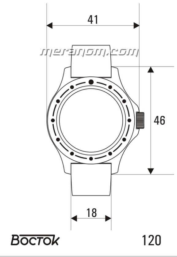

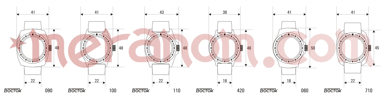

Думаю вопрос по теме.
Подходят ли циферблаты и механизмы от разных корпусов:?
Я хочу:
- календарь
- автоподзавод
- диаметр корпуса корпуса был >39 мм как на понравившимся мне 420 корпусе
- расстояние между ушками >18 мм (желательно)
Т.е. мне надо купить Амфибию в 100, 110 или 120 корпусах, а затем (предварительно заказав нужный циферблат и 2416Б мех) пойти к мастеру и поменять там циферблат и механизм.
Возможно ли это? Или там разные посадочные места или диаметры под циферблат и механизм?
Вот цифер что я ищу, только не в синем, а в черном или зеленом исполнениях. Вообще какие исполнения этого циферблата существуют?

Все там совместимое, непонятно зачем вам покупать еще один мех

Нет таких корпусов. А еще лучше договоритесь сразу с мераномом вам соберут часы с тем цифером который вы выберете и в том корпусе который вы хотите. Ну может придется подождать немножко, пока там все соберут и оттестируют

http://ru.************/amphibian-classic/120/
Покажите мне где там календарь
А такое возможно?
