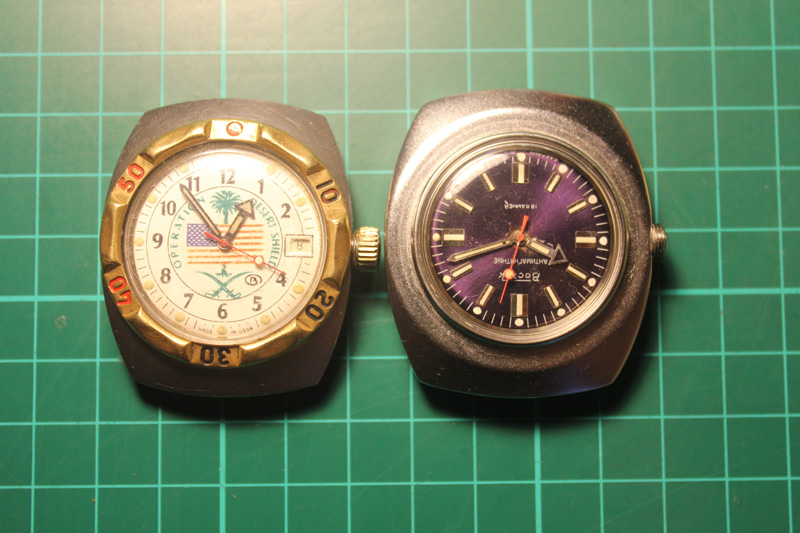

Вот сейчас и думаю что со всем этим делать:
купить циферблат + вал и таки воткнуть 2414
купить циферблат + вал+ стрелки+ обслуживание 2209 и оставить штатный мех. Ибо родного вала нету, а циферблат спиртом протирать была большая ошибка...
плюс ко всему заменить стекло.
По всему получается дешевле было купить амфибию в хорошем состоянии изначально, хотя эта с доставкой всего то в 120 рублей обошлась...

Ну так он же меньше, а не больше? Я вставлял цифер от бури в пустыне в старую бочку, все отлично вставало.

То есть щель по краю особо не напрягает?

Не замечал щель. У меня металлическая проставка, может поэтому.
Вот, собственно
Я бы втыкал 24 калибр и не парился.

У Вас там кольцо распорное есть? В стекле? Щель обычно видна, если его нет, или очень узкое стоит. Корпус- бочка, правильно? Стекло какое- старое низкое-линзой или новое высокое? Может, его легче поменять с широким кольцом?

Привет! Ты намекаеш на то, что у него стекло стоит без распорного кольца?

у меня вообще стекла нету) т.е времянка от командирских битое воткнуто...
Сейчас воткнул механизм - в общем в глаза особо не бросается, спасибо...

Поставите стекло и будет все хорошо! Распорное кольцо все закроет.

оказывается на командирских циферблат примерно на миллиметр меньше в диаметре амфибийного...
Это всё касается советских часов.
Сейчас все циферы - одного размера, взаимозаменяемые, что в Амфибиях, что в Командирских, соответственно и корпуса тоже под это дело заточены.
Со стёклами, немного другая ситуация. Стёкла также - одного одного размера, взаимозаменяемые, что в Амфибиях, что в Командирских, с одной оговоркой, что речь идёт о Командирских на 100м. Про 20-30м я точно не знаю, там вроде бы стекло немного другое и тоньше. Так вот у Командирских на 100м нет распорного колечка, поэтому, насколько я понял, у них 100м, а не 200м как у Амфибий. Из-за отсутствия распорного колечка в стекле, видимый размер цифера в Командирских на 100м на самую малость больше, чем у Амфибий. Колечко немного заходит на цифер и "забирает" пространство у цифера Амфибий.

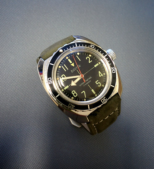

Вчера совершил кощунство - раздербанил восьмигранку.
Ну обидно же - хорошие часы не ношу из-за того, что мне визуально не нравится, как смотрится 18 мм ремень/браслет на этом корпусе. Ну и стеклышко уже начало мутнеть. А тут 710 кузов лежит без дела...
В общем, перекинул. Потом взял ремень "в тон" (24, но ужался до 22 без проблем) - и красота!
Совсем уже было хотел выложить фото на руке, но вспомнил, что не эпилировался, и могу получить дозу критики
PS особенно нравится секундная стрелка здорового человека. Надо бы еще раздобыть, а то короткие стрелки курильщика чего-то не радуют.
