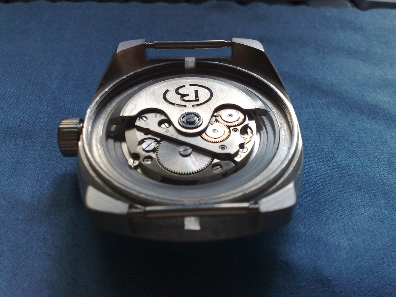

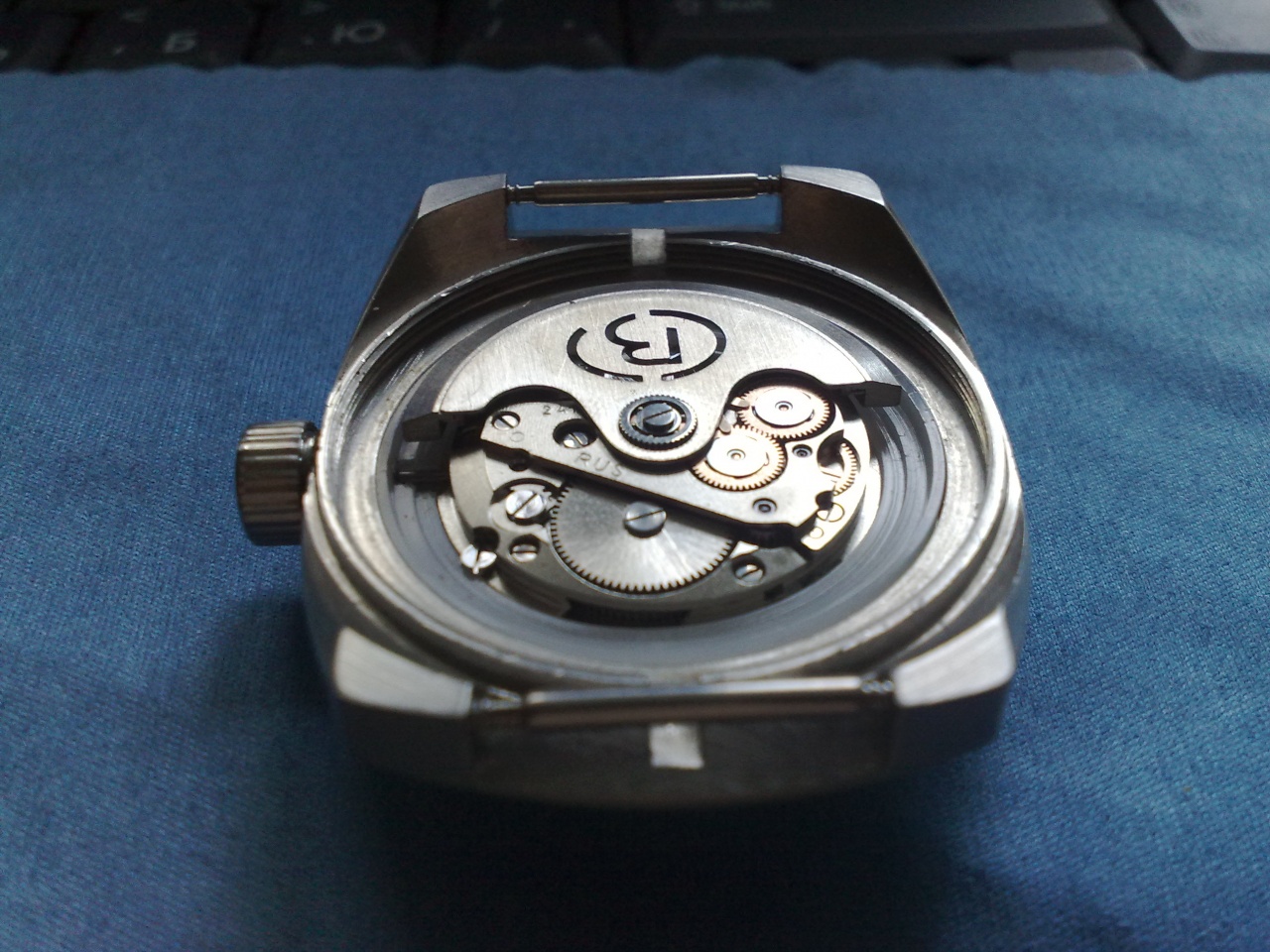

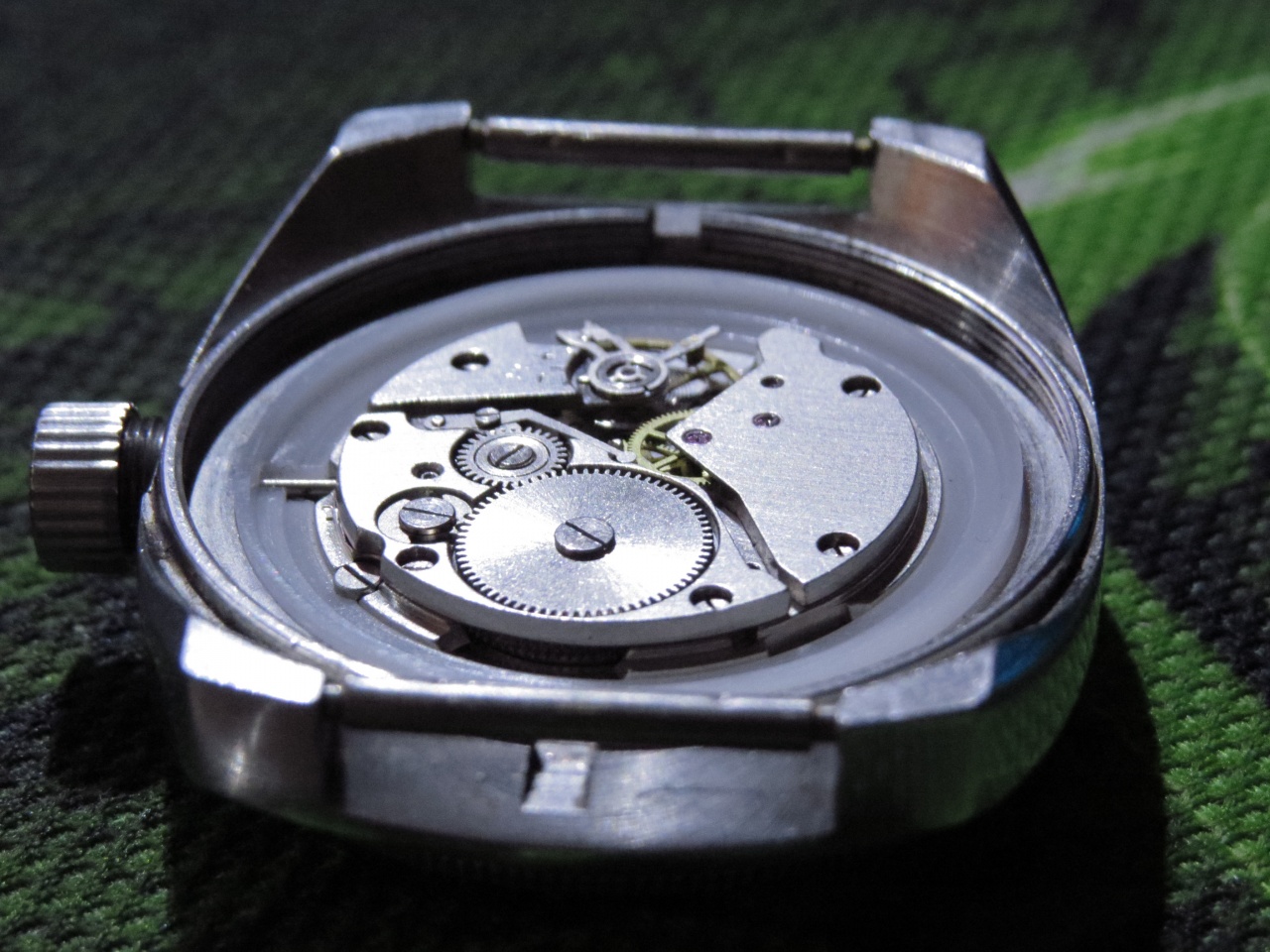

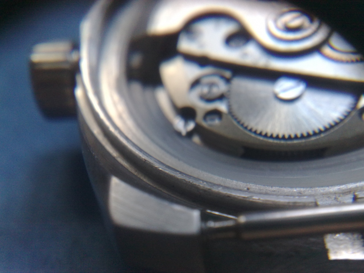

Дабы не быть голословным, 2414 в пластиковом проставочнике.
И советском корпусе.

Сообщение от Valve69 Посмотреть сообщение
Как то странно сидит. Попозже посмотрю свои.

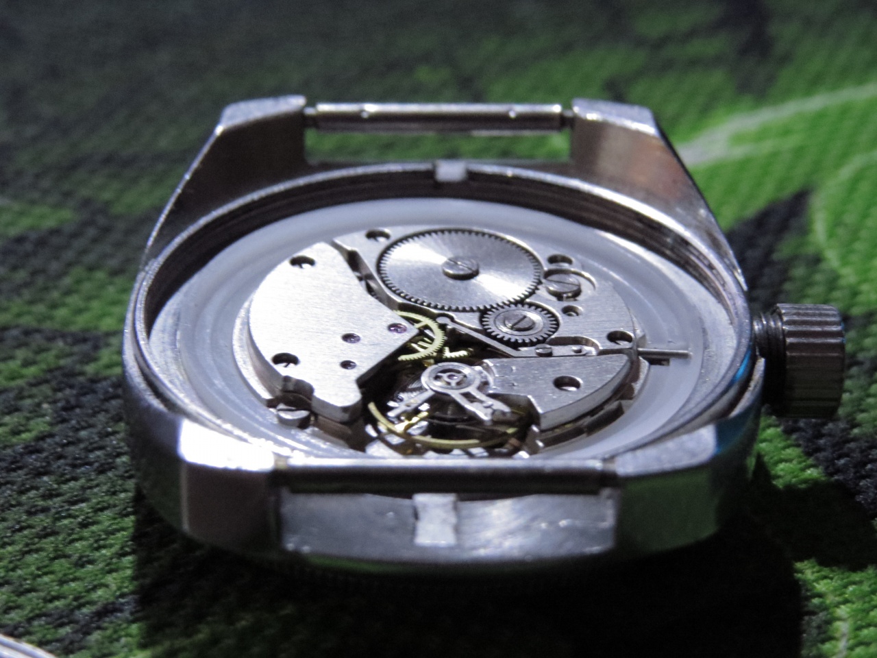

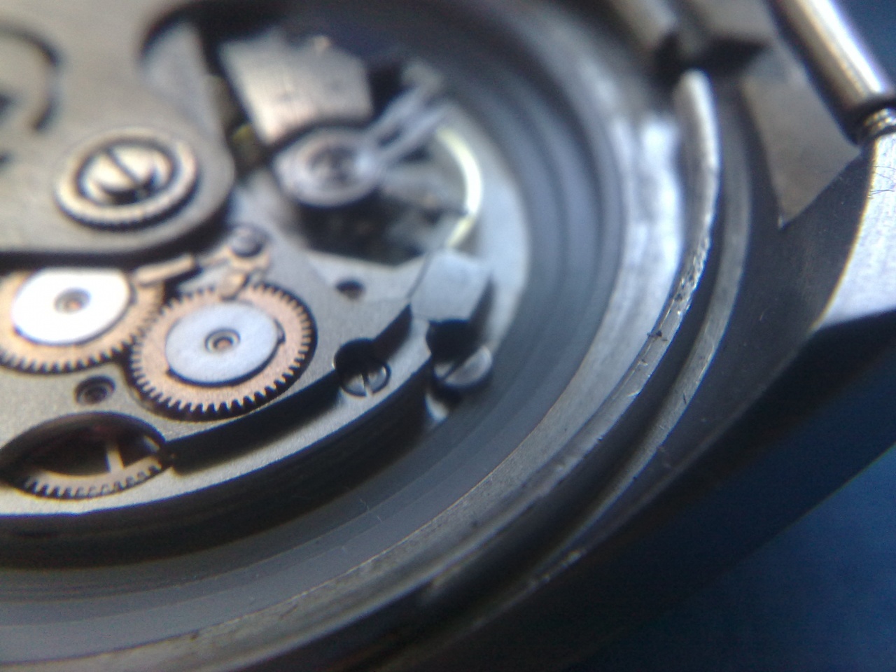

Мои сидят вот так.
ID:	1454132 Нажмите на изображение для увеличения
ID:	1454134 Нажмите на изображение для увеличения
Закручивается все четко
Мне кажется все дело именно в пластике (то что его ведет ) , надо попробовать металлическое кольцо поставить.

С металлом та же картина.
Просто что пластик ведет, и мех садится более-менее ровно

А не может сальник давить на вал и из-за этого мех с кольцом немного перекашивает.

Надо будет глянуть, спасибо за идею
