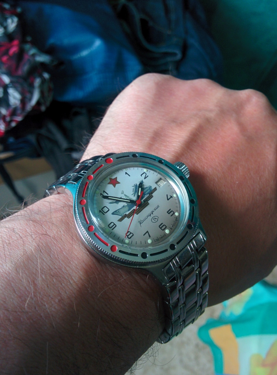

Как то так.

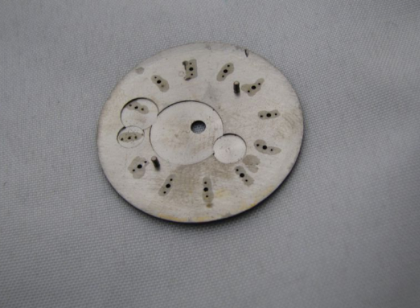

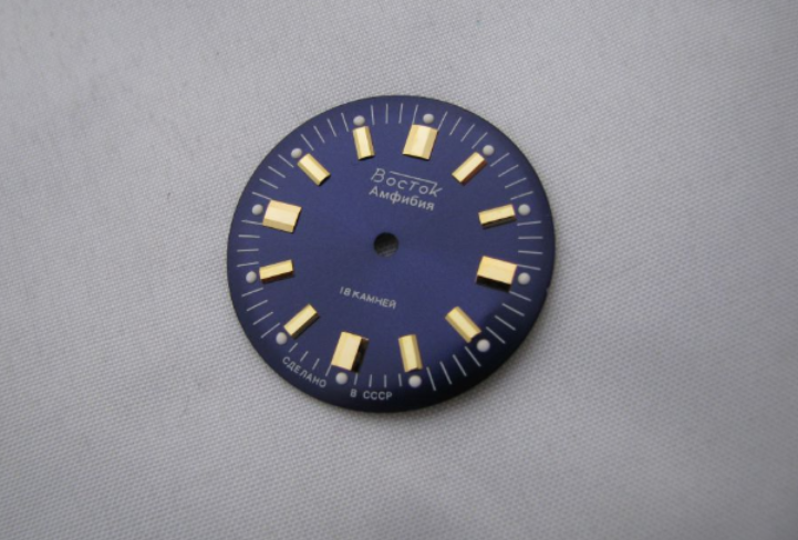

Может кто-то знает, подойдет ли харьковский циферблат в корпус современной амфибии с мех. 2415? ДИАМЕТР - 29,40 мм.

Скорей всего нет. У современных ножки смещены от оси, проходящей через центр, на полвторого и семь, а на старых по центру на 11 и 5.

Неподайдет, ноги переделывать надо

Все верно сказали, харьковский цифер не сядет на 24 калибр, так как он предназначен для 22-го, но есть решение!
Берёте советский мех 2209 от бочки, ставите на него харьковский цифер и помещаете в современный корпус. Вот что в итоге получится.

Цифер от 22 калибра не встанет на 24й.

Найдите мех 2209, проставочное кольцо, ставьте этот циферблат и будет вам счастье. Стрелки только от Меранома. Новое стекло обязательно, ибо жёлтое распорное кольцо, придётся ставить.
А лучше сразу в советскую бочку.

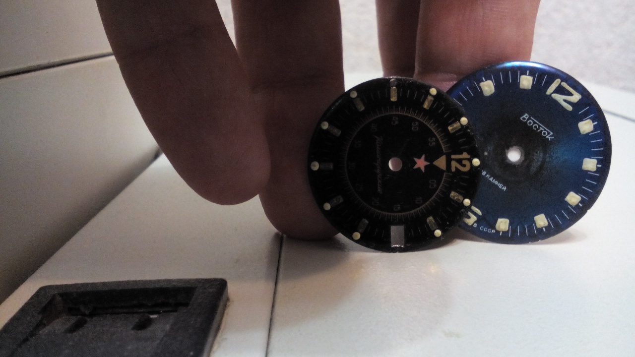

Предфинальный подгон частей.

Ув. alandron, расскажиье, пожалуйста, что это такое? Это индивидуальный Ваш проект или для продаж? Оч интересно! Спасибо
