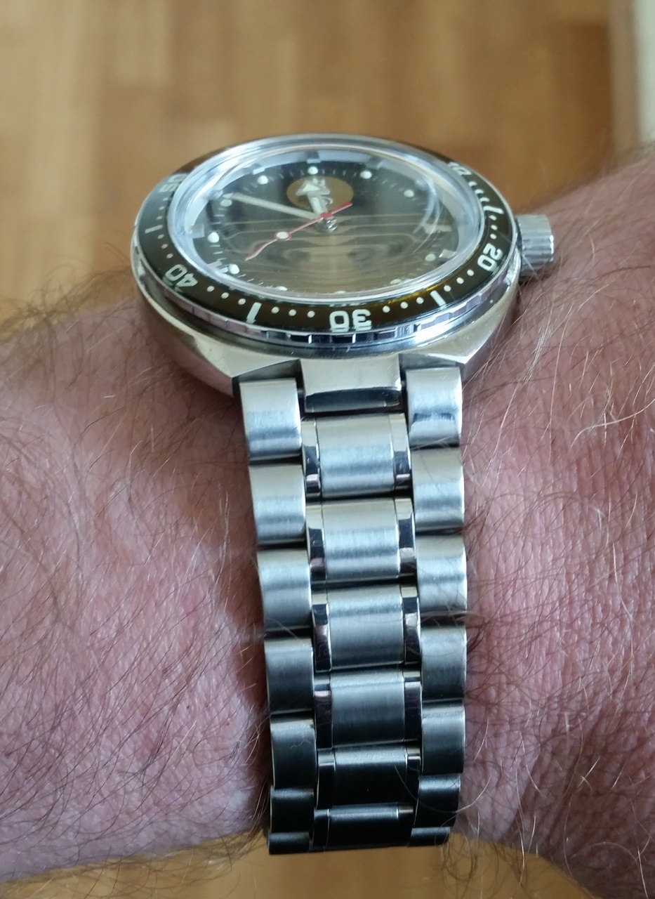

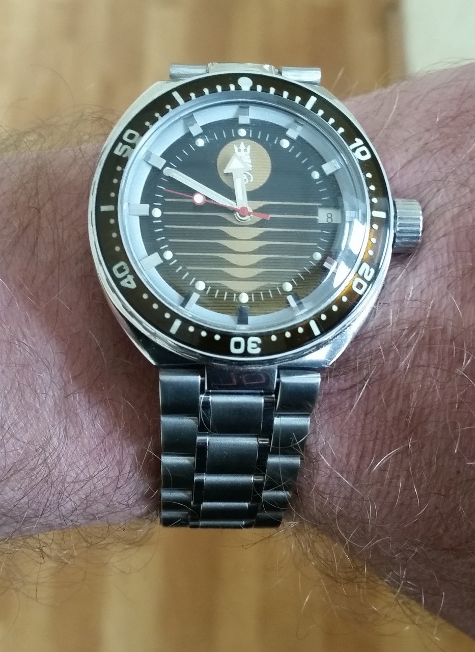

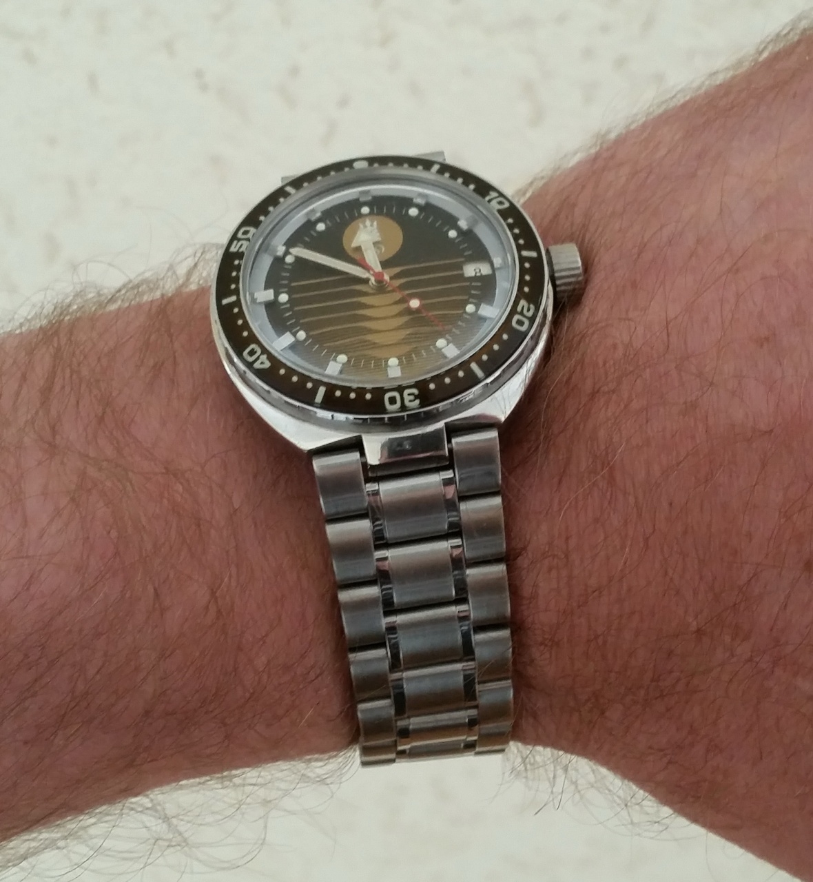

2Вадим Лайтман
Вадим, я тебе вот про этот говорил
ID:	1426730 Нажмите на изображение для увеличения
ID:	1426729 Нажмите на изображение для увеличения

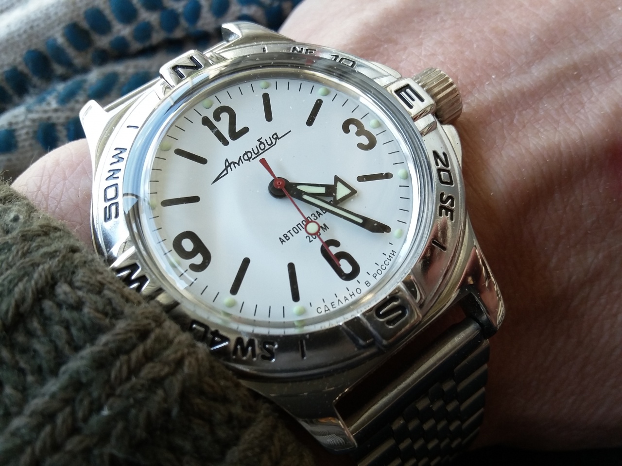

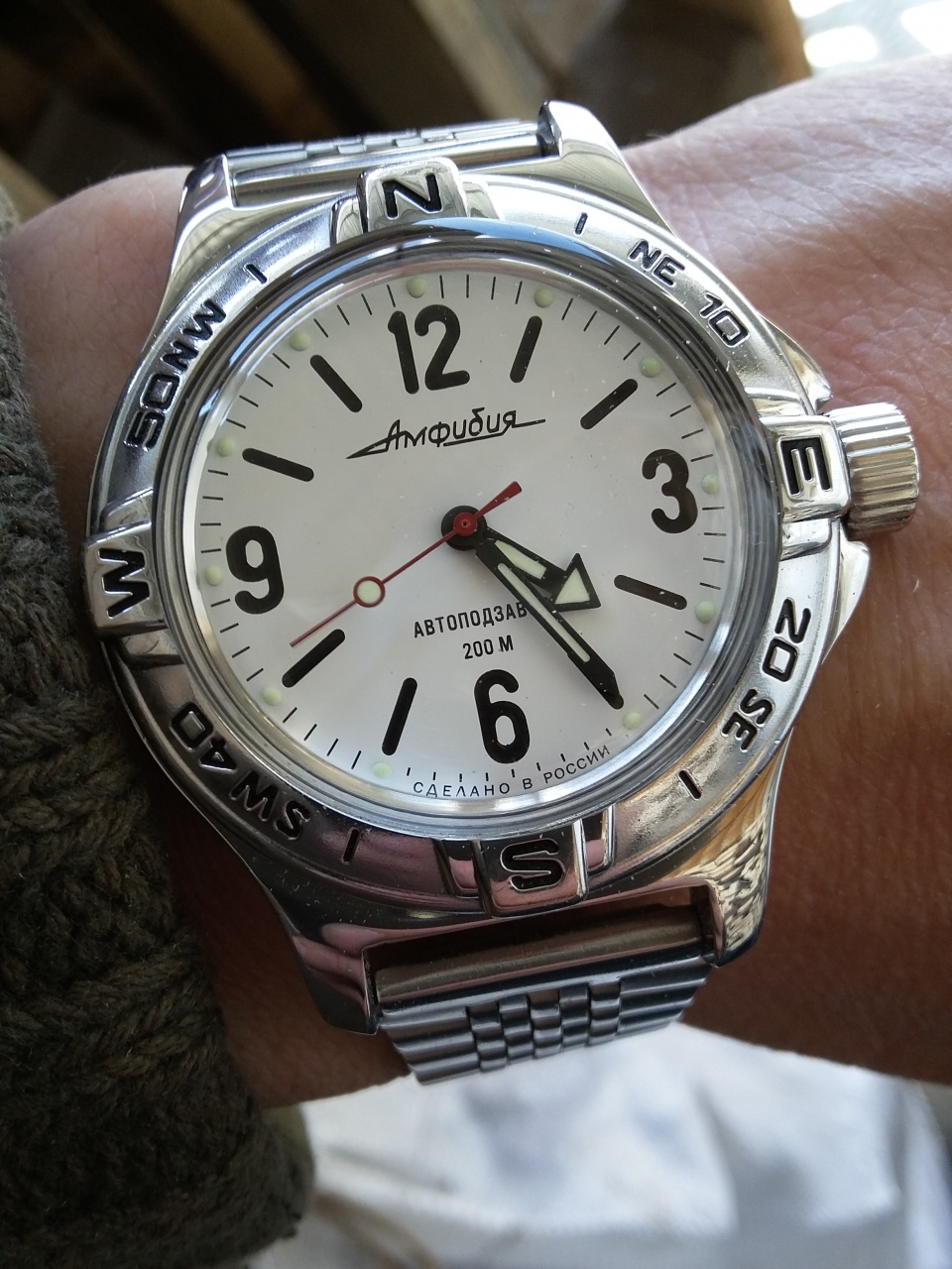

Моя личная НВЧ20
Корпус ушастой. Стекло после долгих раздумий оставил родное, заполировал.
Уши самодел, каленые,
Ремень жесткий нато мераном,
Безель пирс,
Мех 24 с автоподзаводом.
Проставочные кольца под 24 мех самодел (кто знает, на ушастую не подходят стандартные кольца и крышкой они не прижимаются),
ЗГ стальная самодел,
Цифер новый мераном.
И много много работы напильником и не только.
На очереди стрелки стального цвета мечи + люм.
Эти 27 пользователей сказали Спасибо! alandron за это сообщение:
